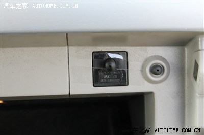

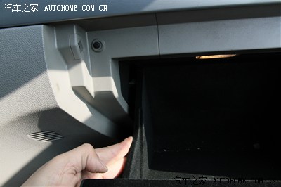

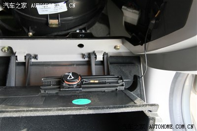

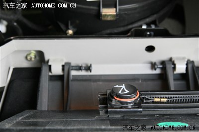

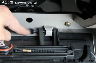

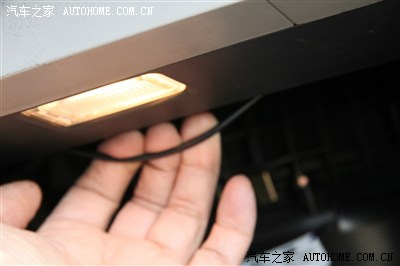

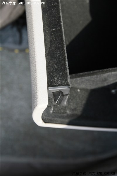

       我一开始有点怀疑是手套箱两边的卡扣

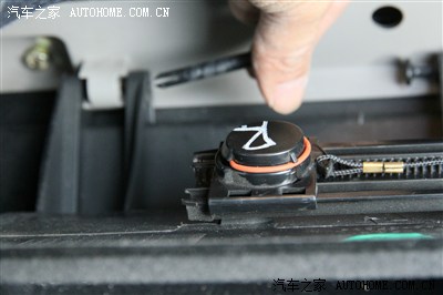

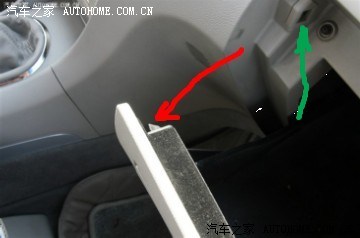

       看见红色的卡销了哇,可以按进去。连续按动就有类似中控异响的声音。绿色的就是卡槽,卡销的家。。。。。。是不是真凶暂且不表。

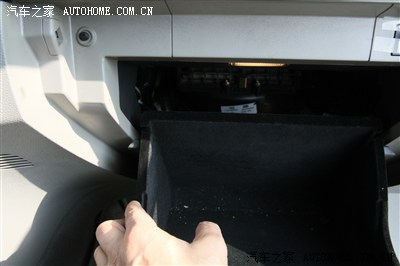

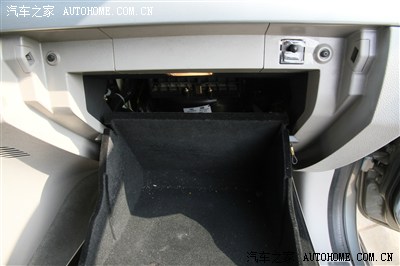

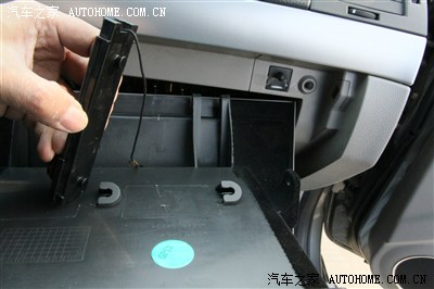

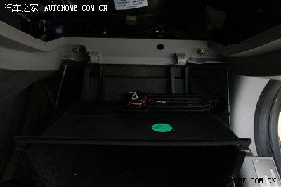

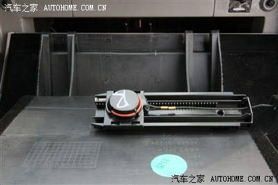

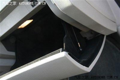

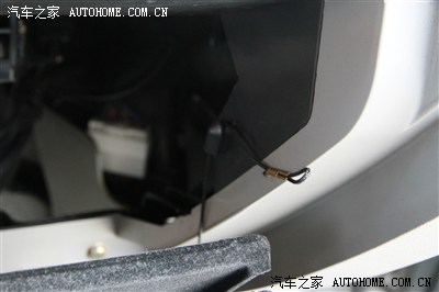

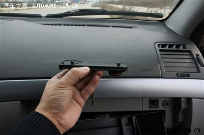

拆手套箱,拉开,然后取掉手套箱右边的拉绳
然后往中间用力挤压手套箱,里面的限位卡子就移位,可以拿出手套箱了

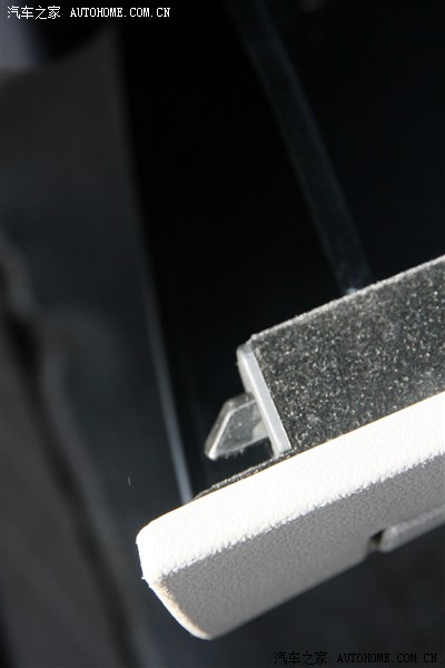

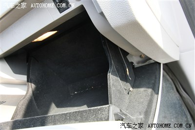

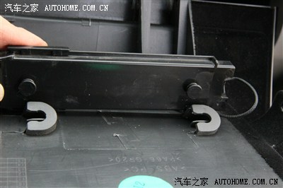

手套箱限位卡出来了

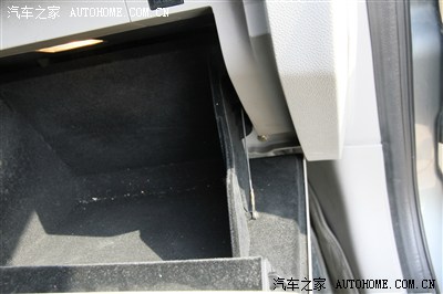

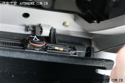

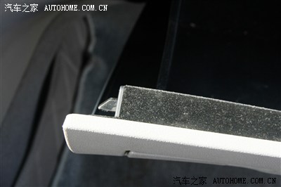

完全拉出手套箱后,就看见最下面两个锁销

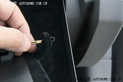

就是这个,取下锁销,就可以拿掉手套箱

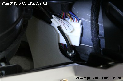

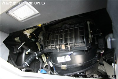

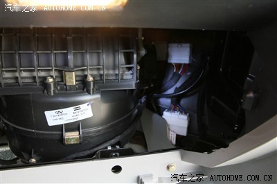

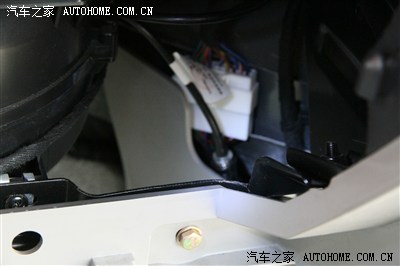

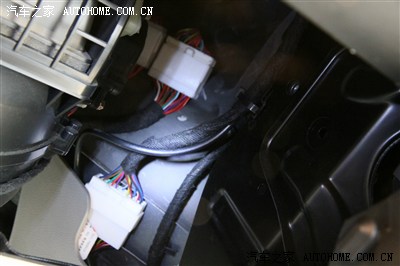

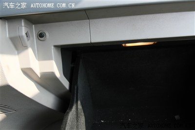

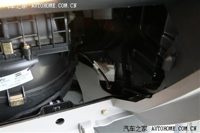

看见里面的东东了哇?
    我原以为要是手套箱异响的话,拿开后试车就不会再有异响了,于是开车试试。。。。。
    刚一试,没响,心里窃喜,难道真是这个哇?结果才跑几十米,异响依旧,不过声音貌似比原来单纯点。。。。

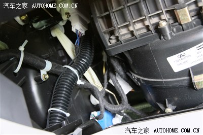

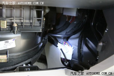

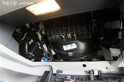

    看,TB其实很用心,里面的线束、管路、插头捆的捆、扎的扎,我到处出摸摸、动动,根本不可能会响动,我就纳闷了,到底是哪里的问题呢?
