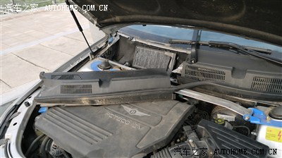

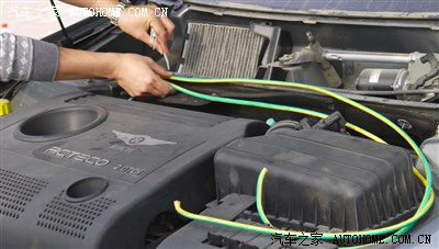

1、首先打开发动机引擎盖,拆掉车子左边的雨刮,然后把前挡风玻璃护板下面的塑料罩拿下来,如下图所示:

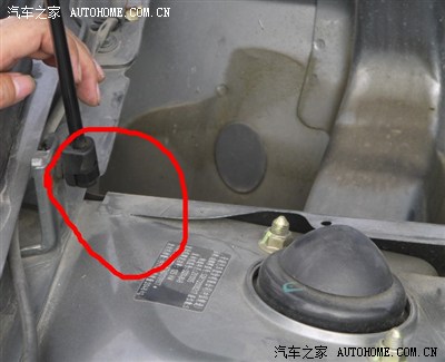

2、在空调滤旁边找到下面的这个橡胶垫,把这个橡胶垫取下来。

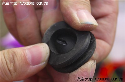

3、橡胶垫取下来之后能看到黄色的填充物,这个地方是直接连通到副驾驶座位,在手套箱的后面,从这个地方穿线进去就好,最好用双色线,这样可以分得清正负极。

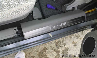

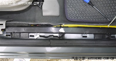

5、为了保证美观,在副驾驶侧必须把迎宾踏板拆掉,从踏板下面走线,如下图:
6、走暗线的话必须把迎宾踏板前段的遮板也拆下来,如下图:

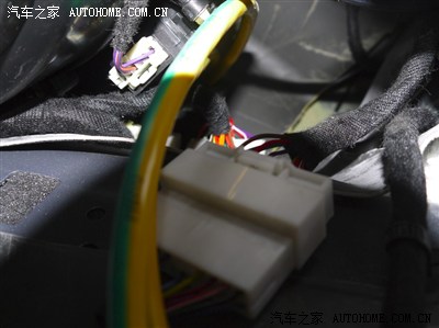

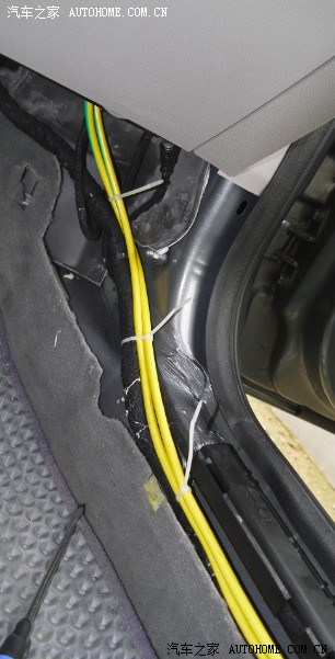

7、线就是从手套箱后面的仪表台下面从上到下穿进来的,如下图:
8、这个时候需要把线缆走到副驾驶座椅下面去,旭先把手从副驾驶座椅下面ECU的毡垫打开,然后把手从毡垫下面往门口方向挤进去,从迎宾踏板那个地方把手伸出来,然后左手配合把电线放到右手上,右手负责从毡垫下面拉到副驾驶位置下面即可:

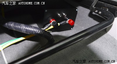

9、在把超级电容接上,摆放好位置,并用扎带固定一下,如下图,这样副驾驶的接线就完成了:
10、再把迎宾踏板和遮板装好驾驶室内部就算完工了。

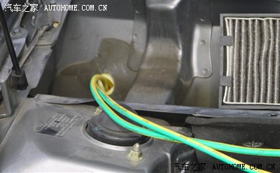

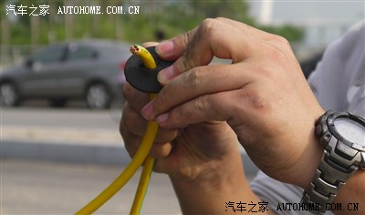

11、把之前拆下来的橡皮垫穿个洞,如下图:
12、在把电线从橡皮垫里面穿进去,如下图:
13、把橡皮垫和线固定在原车位置,如下图:
14、线是从下面的缺口出来,如下图:

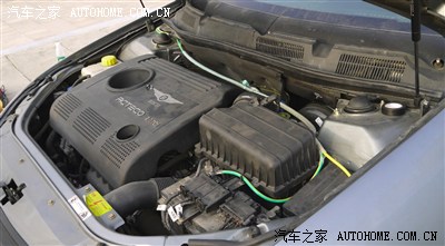

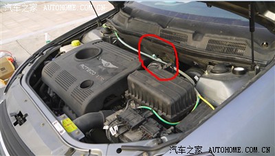

16、大概发动机仓内走线的方式如下:
19、下面空调加制冷剂的地方可以固定:

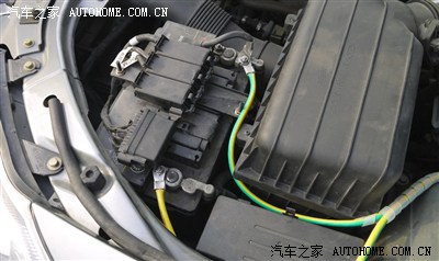

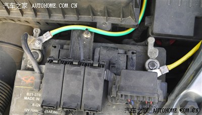

20、再线的颜色和接法拉电容的正负极,把相应的正负极接到电瓶上面
21、至此,所以的线路工作完成,上全貌图:

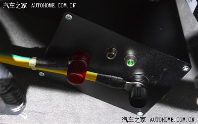

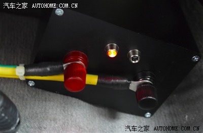

22、刚把法拉电容接上,如果正负极没接反的话,红色的LED灯将会常亮,且伴随继电器哒哒的声音,表示正在脉冲恒流充电:
等到红色的灯熄灭,绿色的灯亮的时候,说明法拉电容已经开始正常工作了:

另外附上安装事项和LED灯示意图:
LED灯状态示意图:
1、红色LED闪烁,说明超级电容上面的电压低于12V,主保险烧毁,无法进行恒流充电
2、红色LED常亮,说明超级电容上面的电压低于12V,正在恒流充电状态
3、绿色LED常亮,说明超级电容上面的电压高于12V低于15V,属于正常工作状态
4、绿色LED闪烁,说明超级电容或电瓶上面的电压高于15V,此时处于过压保护状态
5、红色和绿色LED同时闪烁,说明超级电容这个时候的温度高于85度,会进行温度保护
6、红色和绿色LED都熄灭,说明电瓶上面的电压低于10V,断开原车电瓶
