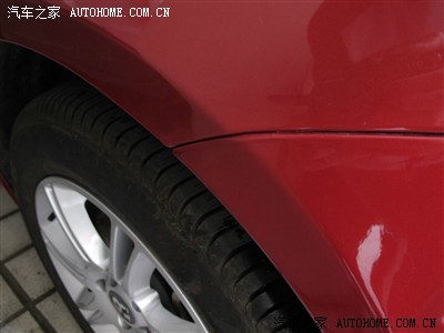

买回来不到2个月,我的G5停在小区内就被院内的瑞纳车刮了(而且对方不承认,偷偷的把自己的车补好,想毁灭证据。NND,确实很气愤。)
刚被刮时,本想去修车厂补补,报保险理赔一下。不过又一想,才用了一两个月就去补,万一剩下的八个月又被刮了咋办呢?而且听说报保险理赔超过三次,第二年的保费要提高的。。。。
另外自己开车时也把前面刮了一下,理赔时,一处刮痕算一次,那不到两个月就刮了两次了。。。。
最后决定自己补。。

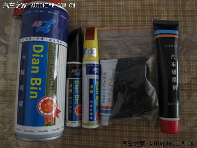

最近天气比较好,应该比较适合补漆,上淘宝买了补漆套装,75块。
一瓶补漆笔(尚品红):比原漆颜色稍微深一点。
一支驳口金油:这个挺好,就靠它把新上漆与原车漆的颜色混为一体,自然过渡。
一瓶喷灌:用来喷颜色和喷驳口金油,挺方便。
一支快干小补土:车车前面挂的很深,需要补补。
一支研磨剂:感觉有点小作用,作用不大,说是用来抛光的。。

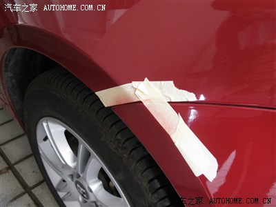

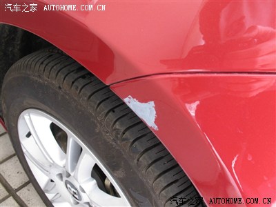

开始动手,先对前面的部位进行补土。

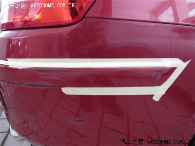

等了半个小时,开了后,开始打磨。。。
然后贴上胶带,准备上漆。

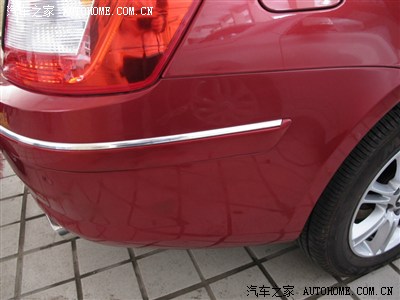

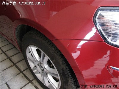

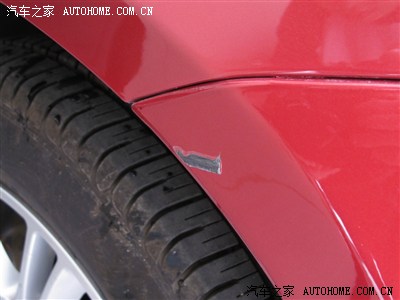

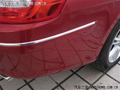

上漆后的效果:
还凑合吧,1米外看,没感觉。

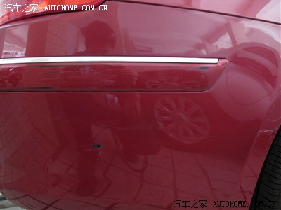

微距拍摄一下:
还是有点痕迹。

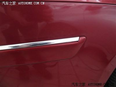

第一次修补,技术一般般。
个人感觉,假如有机会多动手修补两次,应该可以达到近似原厂效果。

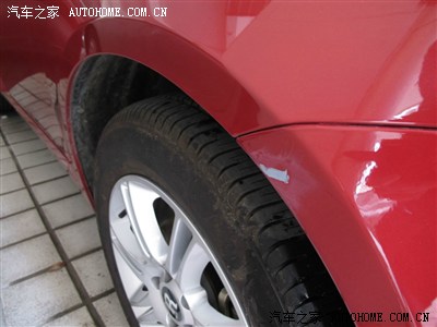

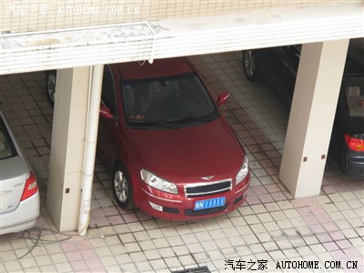

最后,上整车图片。
现在只停单间的车位,怕又被不良车主来骚扰。
