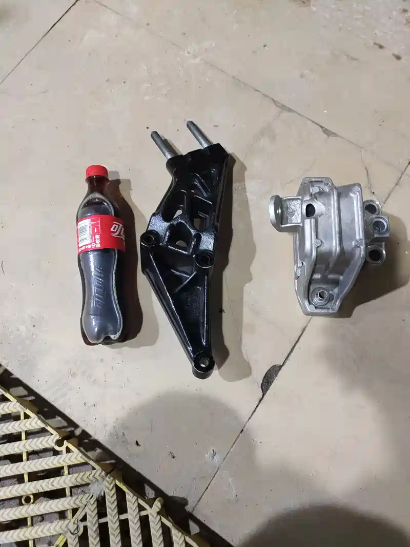

我的车是6mt 机脚贵不好买,看坛子里有作业,
想着一劳永逸的解决问题,所以
耗材1:瑞虎5 右悬置 T21-1001310
2:瑞虎 5右悬置支架T21-1001411
3:m10 *55*1.25螺丝*2
外径12厚1长25不锈钢管
4:m10*10*28垫片*3
5:m12*1.25螺母*2
6:m12*100*1.25螺丝*1
开了几百km怠速的时候方向盘有很轻微的抖动,
要用手扶着方向盘闭上眼睛才能感受到
大概能有原装95%的效果吧
但是原装差不多500 这个一套买的拆车货246包邮.......
大家谨慎考虑。。。

下面三颗螺丝孔位对的上,可以用原厂螺丝
最后的效果图
