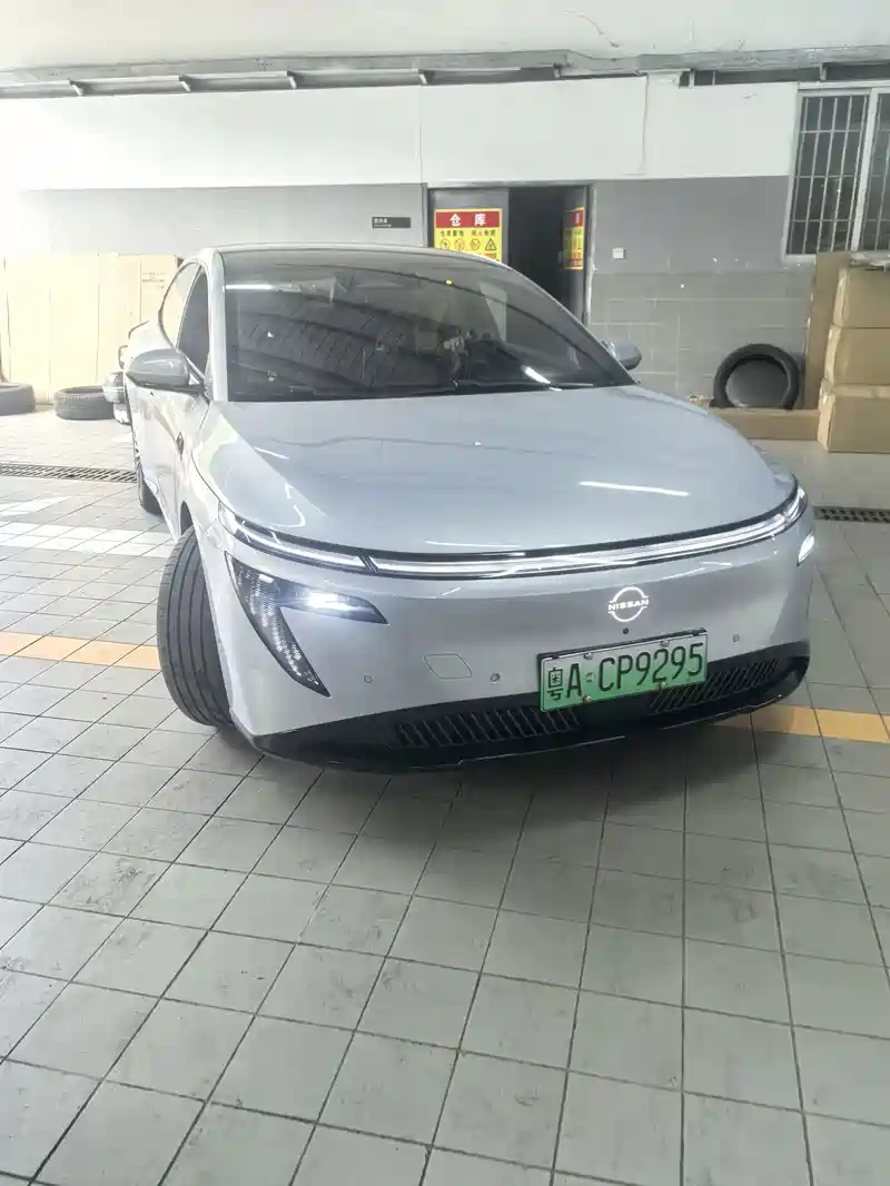

第一步:高压电池系统检测,重中之重。我的N7搭载磷酸铁锂电池,日常我会坚持每月一次满充校准,用来修正BMS电量估算偏差。长途之前,我开到服务中心查看电池单体压差数据。很多车主只看表显续航,却不知道压差过大,高速持续大功率放电时,有可能触发功率限制,造成动力衰减。长途高速,电池长期高负荷运转,微小的隐患都会被放大。完成压差检查后,进行一次完整的100%满电,不只是为了电量,更是让电池管理系统完成一次完整的容量校准,让高速途中的表显续航更加贴近真实可用里程,减少心里的焦虑。同时仔细查看充电口,检查金属接口是否存在发黑、烧蚀、松动痕迹,国庆服务区充电桩流量巨大,一旦接口接触不良,排队许久却无法充电,将会严重打乱行程规划。
第二步:低压12V电瓶状态检查。电车车主常常会遗忘12伏小电瓶。整车的门控、智驾摄像头、灯光、车机系统,全部依靠它供电。长途路上如果12V电瓶亏电,会出现无法上电、功能异常。维修师傅使用设备做负载测试,确认电压处于健康区间,排除半路故障的风险。这一项属于典型的隐性项目,绝大多数电车车主长途前不会主动检查,却是长途故障的高发点。
第三步:轮胎系统深度检查。满载全家与行李,轮胎的安全直接决定旅途安全。首先按照满载状态调整胎压,设置至厂家推荐的上限区间,胎压每降低0.2bar,高速续航就会出现明显下滑。逐一检查四条轮胎的胎纹深度,查看侧壁有没有细微裂纹、鼓包,顺带检查备胎与补胎工具。从英德去往西安,沿途隧道众多,部分山区高速路面磨损严重,一旦高速爆胎,后果不堪设想。很多人只简单看一眼轮胎外观,忽略侧壁暗伤,这是非常大的隐患。
第四步:智驾感知硬件清洁与检查。我的N7采用Momentra纯视觉NOA方案,没有激光雷达,全部依靠摄像头完成环境感知。出发前,我仔细擦拭前挡风玻璃、前视摄像头、车身四周的感知镜头,清除蚊虫污渍、灰尘。如果镜头存在污渍,高速隧道、强光逆光、夜间环境之下,识别精度会下降,NOA的稳定性会大打折扣。同时测试远近光灯、转向灯、刹车灯、雾灯全部正常,夜间穿行秦岭山区隧道群,灯光就是安全的保障。加满防冻玻璃水,长途高速蚊虫极多,需要频繁清理前挡。
第五步:底盘、制动与冷却系统检查。一年多三万多公里,日常我经常往返英德市区到大洞镇的县道烂路,底盘经历不少颠簸。升上举升机,查看悬挂螺丝有无松动,刹车皮磨损程度,检查电机、电池冷却回路的液位。长途连续高速,电机持续工作,冷却系统状态至关重要。顺带查看底盘有无磕碰后的渗漏痕迹。虽然N7底盘整体表现扎实,但是长途之前的排查,可以把隐患消灭在家门口。
第六步:车内与应急物资、路线规划。整理后备箱,分配好露营装备、孩子的随身用品、零食衣物。准备三角警示牌、拖车绳、应急电源、简单维修工具。最关键的是沿途充电桩预规划。我没有单纯依靠导航自动推荐,提前标记沿途每一个计划休整的服务区,设置电量剩余35?40%作为补能预警线,不把电量耗尽再找充电桩。国庆高速充电容易排队,我采用“错峰充电”思路,避开中午12?17点的高峰时段,利用清晨或者晚饭时间补能 。同时下载陕西本地“e路畅通”小程序,随时查询陕西境内服务区充电桩实时状态,作为备用方案 。
