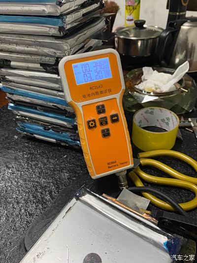

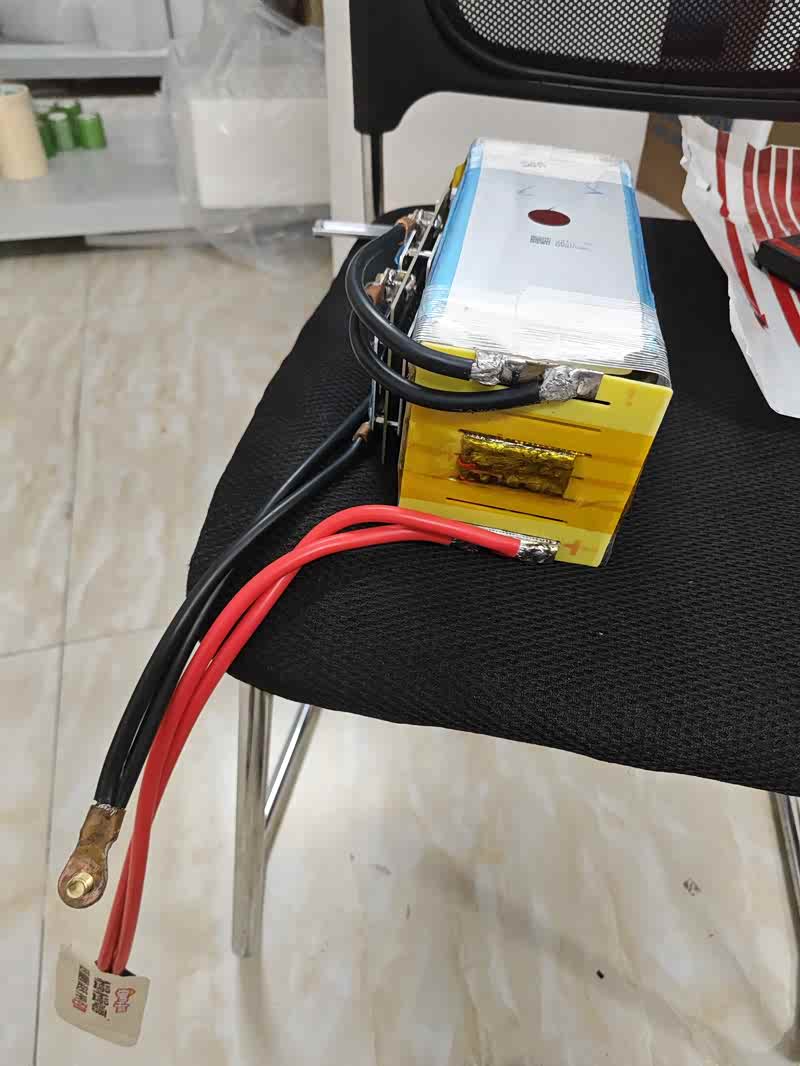

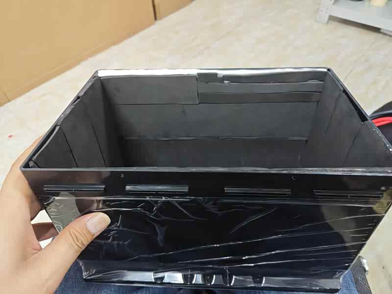

16年mkz干坏了6块AMG电池,6*1100=6600元
这是电池费用,应该早一点上磷酸铁锂电池的,

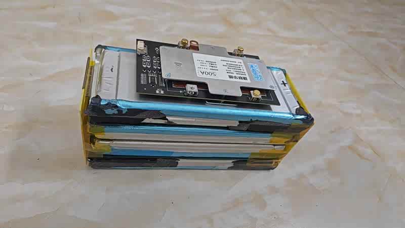

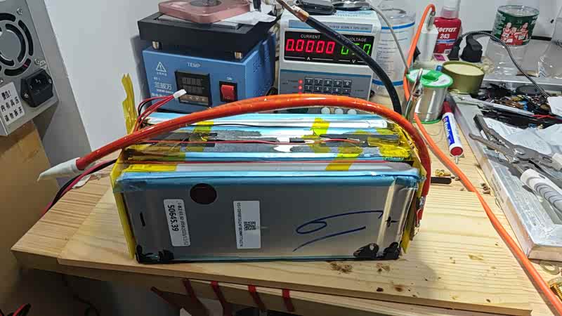

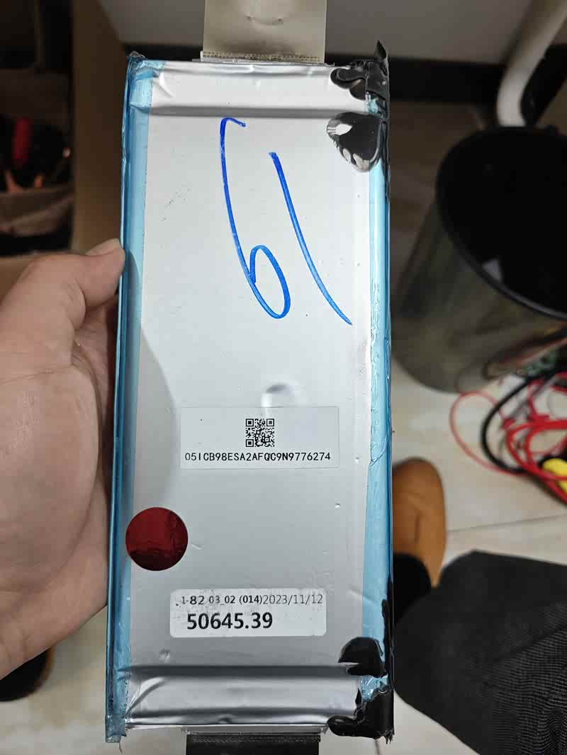

二手电芯50*4,加保护板160,盒子80,线材,接线鼻,隔热垫等100,大约这些大头费用
50*4+160+80+100=540
电芯:50AH 10C放电能力,

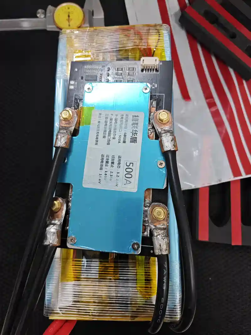

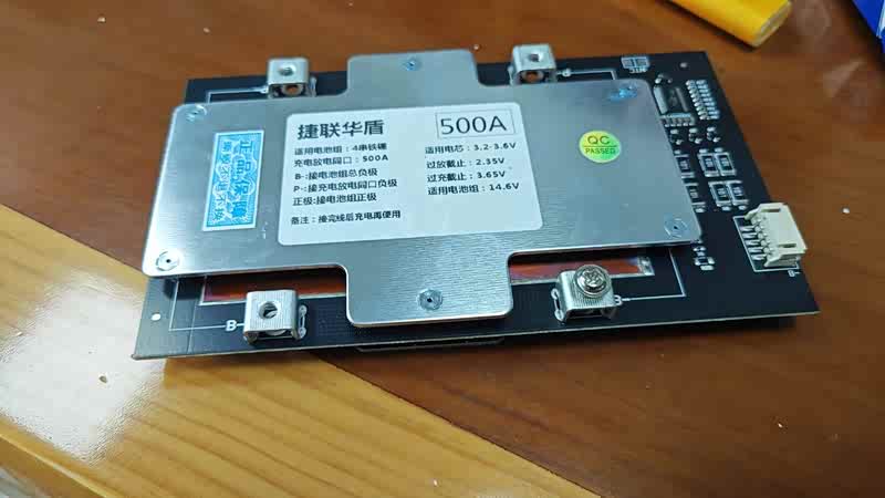

保护板500A,峰值1000A,没找到合适的逆变器来测试。
有人上过磷酸铁锂电池没?一起讨论下。

22年9月份的电芯,具体品牌看不出,应该买个蓝牙保护板,会看到具体的发电机电流参数
2024-05-05 09:37 来自山东 回复

这玩意太危险了啊  我加了个超级电容
2024-05-06 13:26 来自浙江 回复

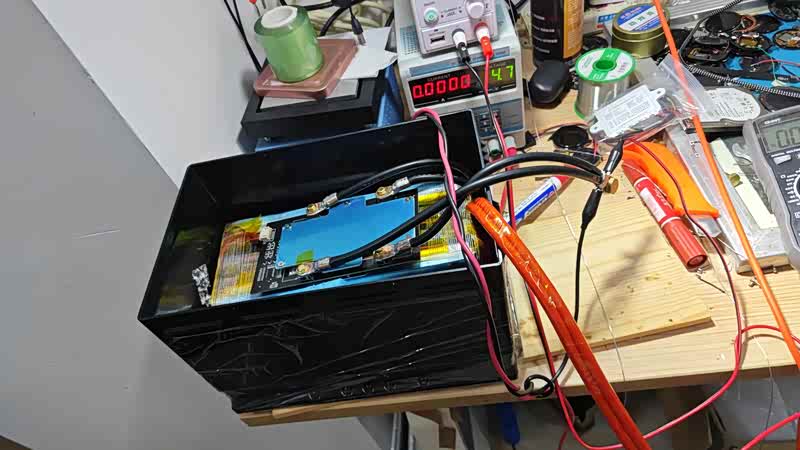

昨天试车,发现这车启动电流挺大的,两根7awg线,多启动几次有点余温,线阻抗有点大,还得并个10平线上去。
2024-05-06 14:08 来自广东 回复

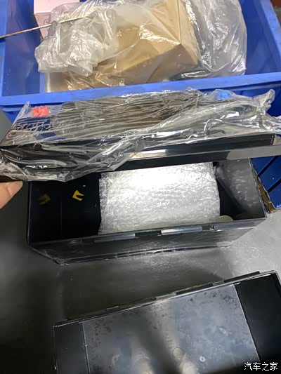

我也想换成铁锂的,电瓶盒子都买了,还没找到合适的电芯。

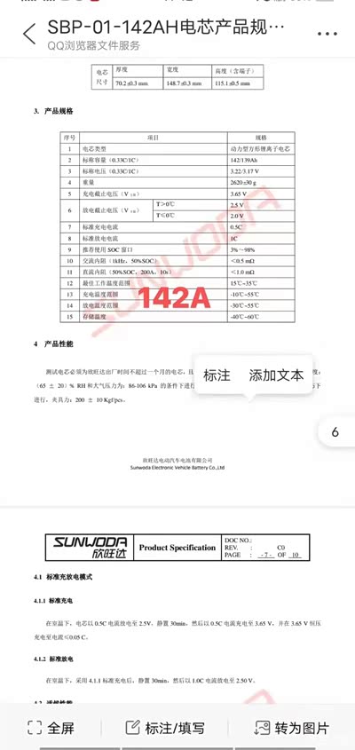

看到这个142AH电芯可以放下,放电才1C。不知启动电流需要多大

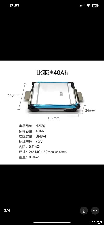

买了12个40AH电芯,发现最终只能放下8个,电瓶盒子内空长295mm,电芯厚度标24mm,实际厚度都是25mm。

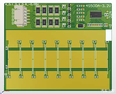

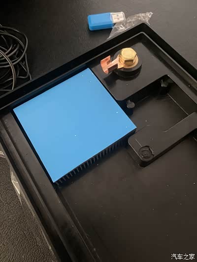

又没找到合适尺寸的保护板,自己画了一个。做成铝基板贴在散热器上,装电瓶接线柱上固定。

拆机电池有个1c放电就烧高香了 另外200的保护板瞬时支持这么大 应该不是一线牌子吧 一线牌得500
