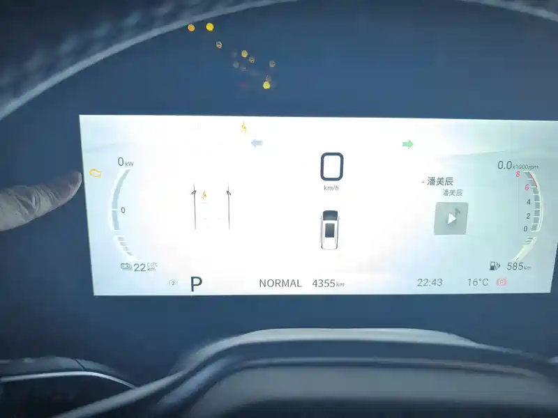

自我警示:新车使用四个月,机油压力报警灯,关键时刻会隐身,没事多查机油量,以防拉缸自买之,售后服务真到位,谁用都会给好评。
用车经历:2025年9月30日早上已补满电,20点30左右出发送孩子回老家,21点10分左右,在京藏高速石嘴山段快车道定速巡航120迈,电量25,车辆智能切换至燃油时,发动机突然异响,仪表盘上显示发动机故障灯,速度极速下降,孩子吓得尖叫,幸亏当时前后左右车辆较少,否则一家三口的后果都不堪设想,现在想起来都有后怕,在确认安全的情况下,迅速行驶至应急车道,并打开双闪,仪表盘上发动机灯已亮,此时发动机已自动切换至纯电模式,可低速缓慢行驶至应急车道,我迅速联系宁夏东润销售经理,经沟通,从前方一公里左右的石嘴山高速出口下高速停止附近安全区域,再次和售后师傅沟通,初步判断为发动机其中一缸不工作或线头接触不良导致,我下车打开前机盖,检查发动机上方插头无异常,查看下方时发现有漏油,经验告诉我,发动机应该是报废了。同时,售后师傅让我联系大通总部售后,指定他们的售后安排拖车,运送至银川阿瑞斯维修点(注:宁夏银川两家售后服务网点),经过快两个小时的无奈的等待,拖车师傅终于从银川来到平罗石嘴山高速出口附近,现场拖车师傅用拖车抬起车头,拍照留证,并说如果人为因素,需个人承担拖车费用,我的心情已经糟糕透顶了,还没有完全从刚才的惊魂时刻缓过来,看到车下发动机一个拳头大的洞,曲轴清晰可见,拖车师傅说滤芯有磕碰,应该属于人为因素,此时已经是国庆假期开始之时,已无任何心情,只想能快速回家休息,缓缓心中的不安。
10月1日下午去银川阿瑞斯维修点,当地厂家售后经理回复:滤芯受到磕碰、漏油,缺油后发动机内部粘缸导致,需要更换发动机,属于人为原因,费用自己承担。
经回忆,9月30日中午2点左右,去学校给孩子送东西,无停车位置,临时上了一次道牙停放,十多分钟左右,开回家停下,直至晚上8点20分左右再次启动,带上孩子上高速回惠农,中途再无磕碰,期间未发现仪表盘上有任何故障灯/警示标识,直到只能切换到燃油时,听到发动机异响后,仪表盘上才有发动机异常的闪动标识。10月2日经查看家门口停放位置,该区域有一摊油液。

5、再不断追问下,维修师傅从刚开始的不确定,到最后在车上实际查看,明确告知我没有机油压力报警灯,只能人为的做定期检查。
6、查看厂家的用户使用手册(电子版),在警示灯和指示灯的章节,有提到机油压力警告灯和注意项,未提到是选装产品。
