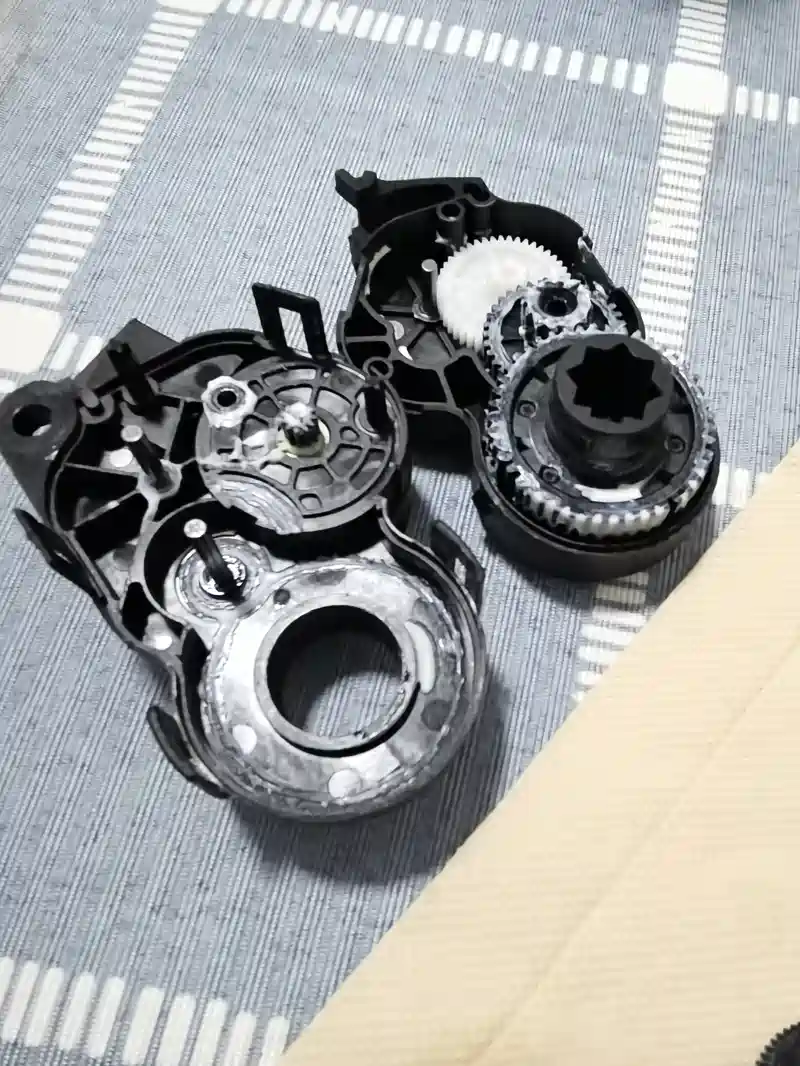

12年购买的雪铁龙C5,目前行驶12万公里,4门升降器均已换过,主副驾驶出风口调节都有问题,看来绝对是正宗的C5,副驾驶调节风口在修理厂已经更换,主驾驶风向调节口,已经罢工了,一年多,只能出一个方向,中间问过4s店,也去了好多修理厂,统一的意见基本是需要拆卸仪表台才可以更换,拆卸费用几百1000多,更换零件另外算,费用是一个方面,主要是害怕拆掉工作台以后后期的叮叮当当的响,期间一年多,查看网上的帖子,看了各种维修资料,前两天看到抖音上有一个修理厂,确定不需要拆卸仪表,可以更换调节电机,在这个的启发下,中间150块钱购买了二手原车的配件总成用于研究,80块购买了两个新电机,经过两个小时的折腾,终于成功安装好,难度不大,就是空间太小,操作比较麻烦。下面上图

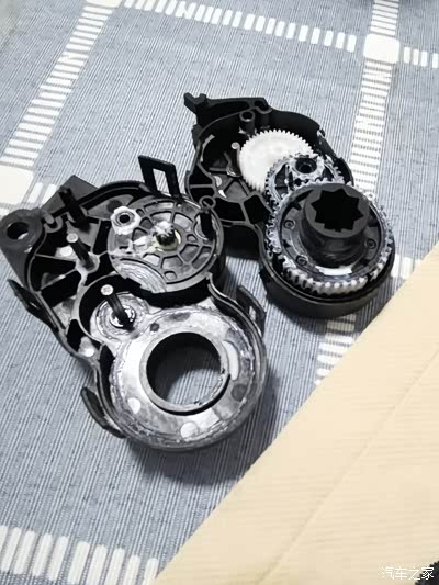

这个是更换下来,现在没事打开看看是什么问题,4个电机都是,这个黑色的齿轮中间的那个齿断掉了,无法工作,正常到位,电机都没有问题,但这种齿根本找不到,所以只能更换这种整套电机。
这是购买的旧件,研究了一下,启发广大
这个电机上面有个卡子,把那个卡子向上按住,逆时针旋转,电机就轻松的卸下来了,主要是电机的插头不好拔。
这个是拆下来电机的样子,电机的芯儿就对着那个白色的芯儿。
