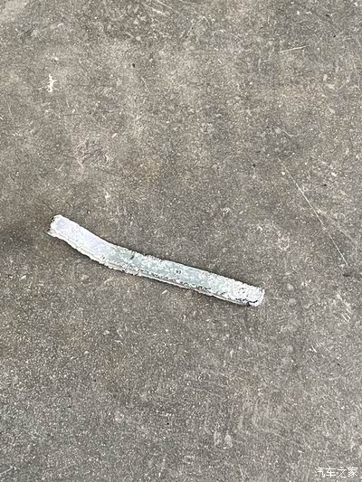

外环线正常行驶,集卡车行驶过去,车在行驶中就直接中飞镖,这也太绝了,马上去买彩票
就是这个,这么长,把我16年的3st直接干废

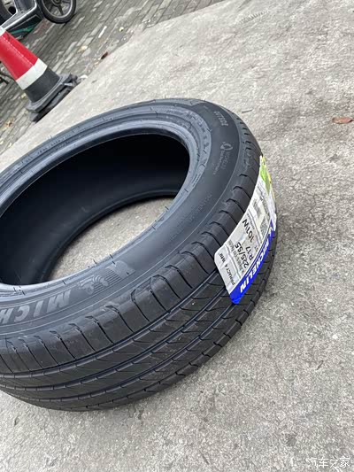

没办法修补,直接换新鞋浩悦4

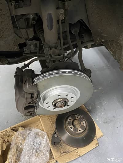

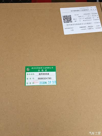

前原装刹车盘准备就绪
前原装刹车盘准备就绪
前原装刹车盘准备就绪
前原装刹车盘准备就绪
前原装刹车盘准备就绪

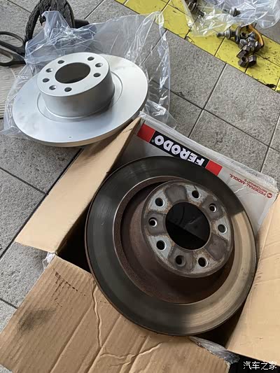

后刹车盘4s没货,就选这个品牌啦
后刹车盘4s没货,就选这个品牌啦
后刹车盘4s没货,就选这个品牌啦

前刹车盘

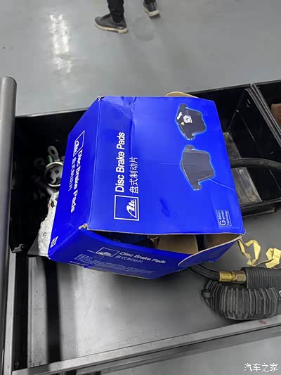

以前一直用原厂的进口ate刹车片,现在试试国产Ate刹车片如何,等下最后结局说说国产的体验
前旧刹车盘
去个WC一会儿时间换好了

后旧刹车盘
后旧刹车盘
后旧刹车盘
以换上后新刹车盘
新旧对比
新盘和新片刚开始磨有个匹配过程,不要急刹,慢慢温柔的点刹车,大概开了80公里左右就完全适合啦
说下换了以后总体感受,踩刹车时国产刹车片比进口刹车片要硬,刹车效果我个人感觉差不多,但国产好像不大掉粉,到时候后面再慢慢观察,说了那么多供车友们参考,再过1万公里马上就要换第2套正时,到时候继续上作业
