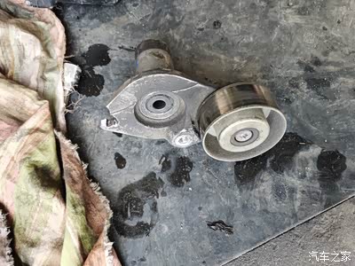

这个是附件皮带的张紧器,还能用就将就用吧,过段时间再进行更换

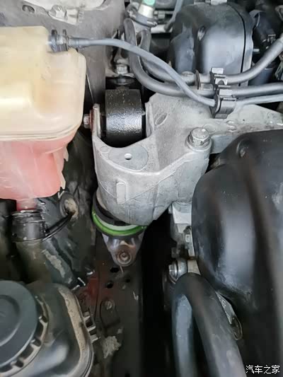

新的机爪胶换上去了,进口的看着都舒服,下面的支架没有更换,可以单独更换个橡胶件,换了个32号件,很方便的,1分钟就更换好了,需要我帮忙,就没有牌照

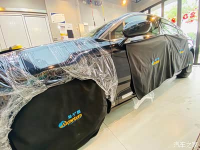

本地口碑不错的贴膜店,某虎没有的无尘车间
开始除尘
前挡贴的效果不错
