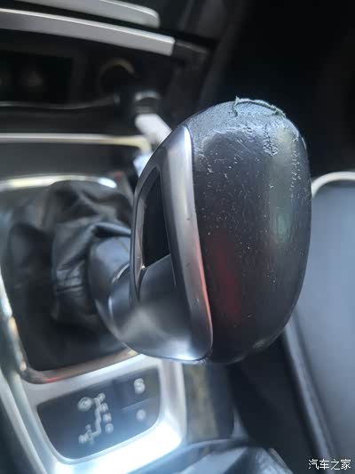

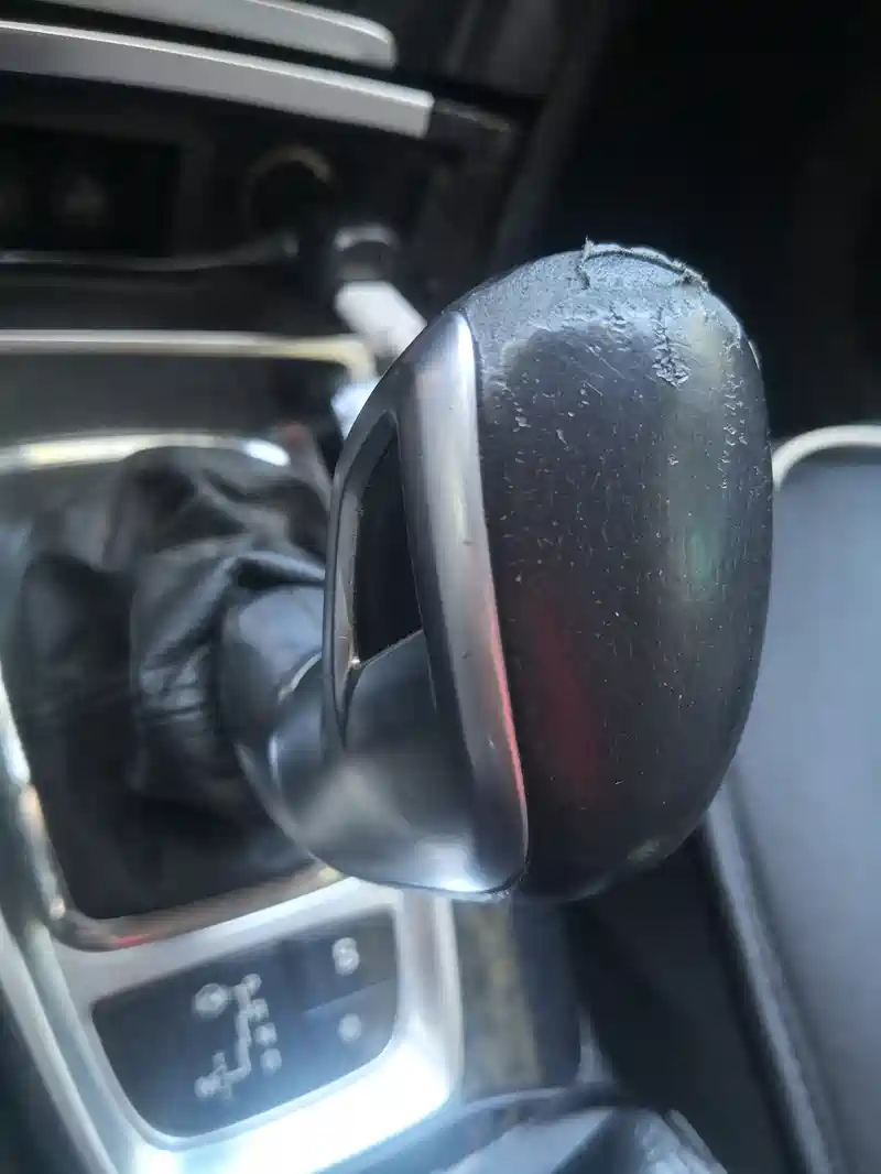

最近疫情关系,时间稍微有些充足,低头看到已经被我这只沧桑的老手磨得开了花的档杆,感慨万千。可以在某宝花不到200块钱买一个新的更换上去,当然也可以去4S店花更多的钱更换,不过要订货,要等。。。。。
但是,那是咱风格吗?干脆,自己手动定制加工吧!大不了整坏了换个新的,折腾好了就是全球唯一量身定制!开干!

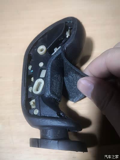

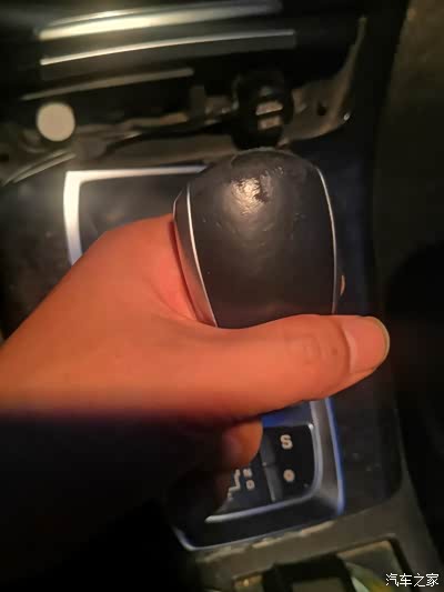

瞧瞧,开了花的效果。你还别乐,8年以上15万公里以后的你,估计也好不到哪去![]()

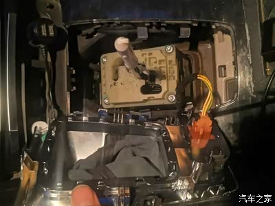

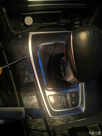

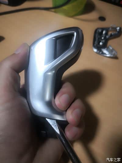

用一字螺丝刀或者翘板小心往上翘底座
撬开后,小心取出底座,同时可以清理一下上次固定电线的热熔胶

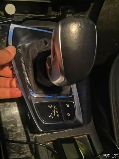

确保下面底座完全取出后,双手抱着球头向上揪,就可以揪下来了
不要太用力,下面底座有链接线缆,就是那个选择雪地模式和运动模式用的

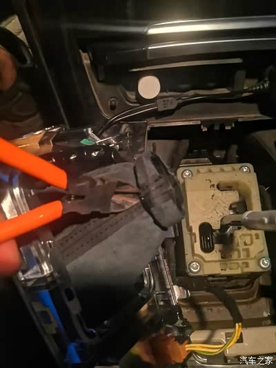

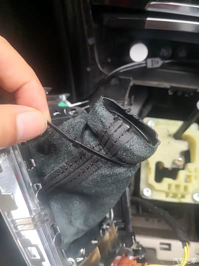

把档头往里推,用偏口钳或者壁纸刀剪开反面的黑色扎带,就可以顺利去下档头了

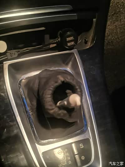

把底座再装回去,万一没收拾好,中间用车,手握这根棍儿也没问题!结果还真这样开了两天,一边开车一遍呲牙乐!![]()

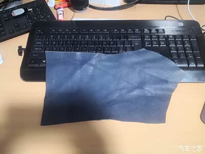

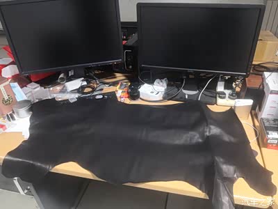

经过测量,长度需要至少30厘米,就在某宝找真皮,超薄的那种,一定是头层牛皮。其实边角料就可以,只要长度够就行,最后选了一款,花了35块钱,皮具专用胶水9块9,加一起不倒45,两天的等待后,收到这一大坨,是真皮,头层,乖乖,能做至少30个档杆!
超薄头层牛皮1 这一块可以做一个围裙,或者可以做一个真皮大裤衩![]()
头层超薄牛皮2 这一块,找个裁缝,可以做至少2双皮鞋,缝个手包也用不完。
超薄头层牛皮3,这一小块,可以做3个档把
乖乖。。。。。。现在的商家都这么良心吗?![]()

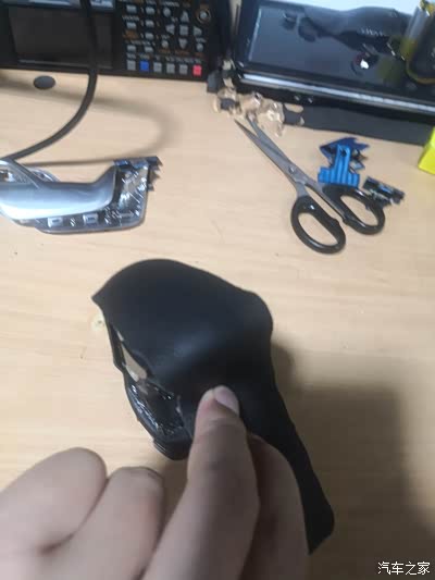

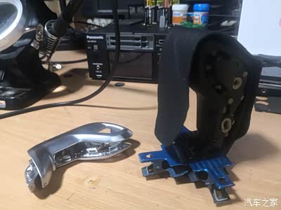

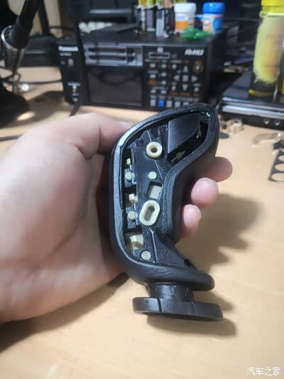

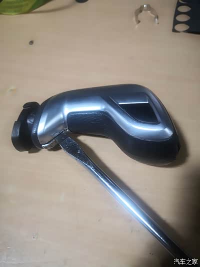

一字螺丝刀小心撬开
从下面慢慢撬开

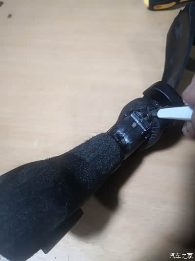

呐。。。这就是里面

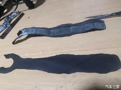

撕下原来的皮层
最下面有一点缝制的线,用壁纸刀划开就可以完全取下

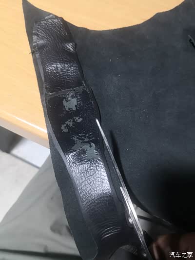

这是取下来的皮层

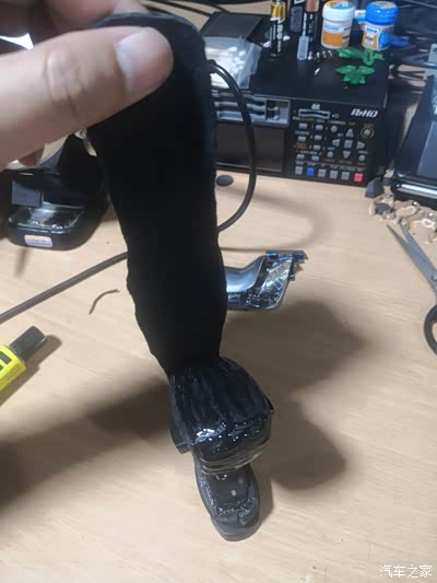

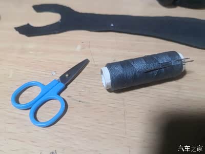

背面沾点双面胶,直接开始剪
嘿嘿。。。有点逗你玩的感觉,不过原来的就这样,修一下就可以了,两侧有盖板,装好后就看不到了![]()
试一下,完美!
体现老衲实力的时刻到啦!![]()

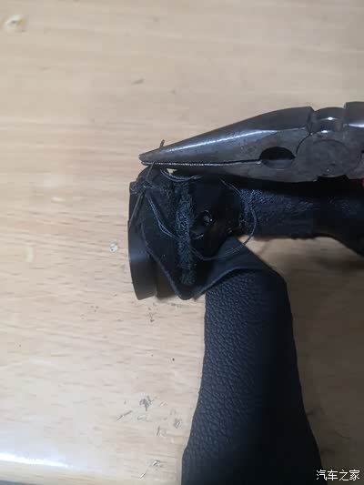

最下面底座位置,接口处给缝上!上尖嘴钳子把,要不,扎手![]()

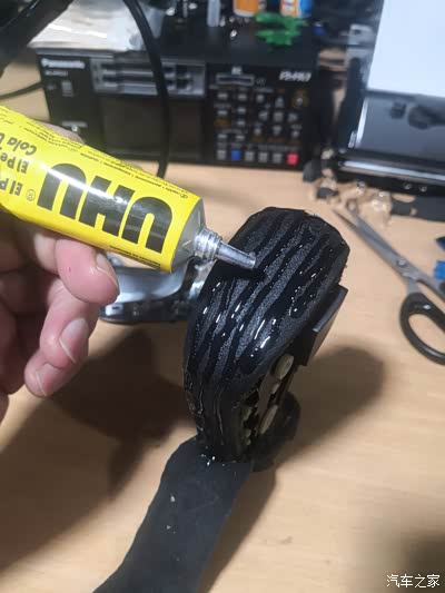

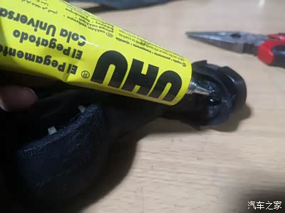

上胶,这个胶真可以,基本没什么味道
下面粘好后用几个夹子固定,等12小时胶彻底干了,再进行下一步,要不然上面直接拉,下面就有点不完美了。反正没他车也能开!
第二天,开始粘贴上面,刷胶。。。
向上拉着粘贴,这样更好看,真皮有张力。
瞅瞅,就这样拉着,边缘就很完美了,要不然会起褶皱

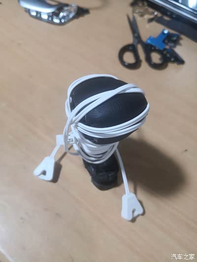

粘好后,找绳子,我没有,就借用2跟电线给五花大绑起来,等第二天效果。

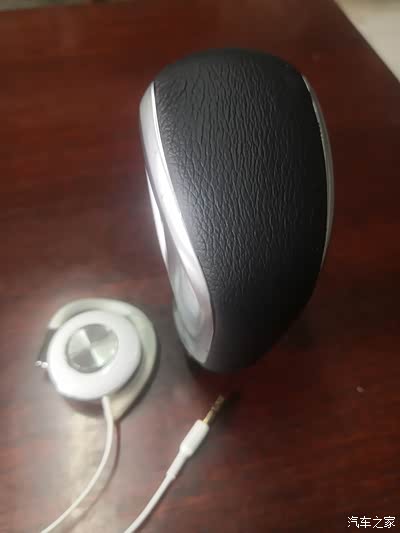

瞅瞅。。。亮晶晶!![]()
再来一张特写!

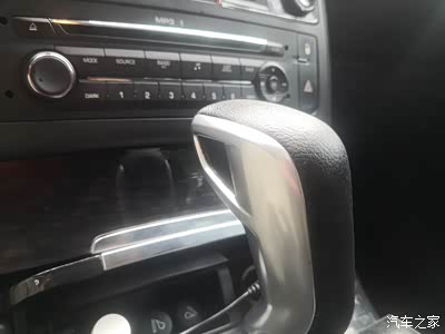

装车,别忘了扎带

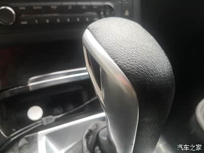

嘿嘿。。。感觉不错!顺便来点真皮滋养霜,漂亮!
好了!估计又可以抵挡七八年!
