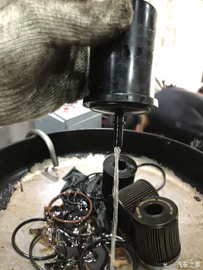

更换新的机油滤清器

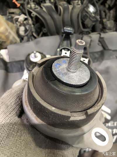

发动机右侧2个支架,下面的圆形支架已经明显下沉
右上连杆支架里面的胶套已全部开裂
右下圆形支架也是同样开裂
差距很明显了

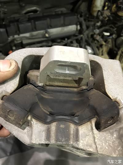

变速箱的支架,也已经开裂了

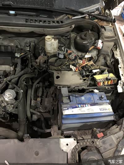

更换变速箱支架,需要拆除保险丝盒
变速箱支架上、下胶套均已开裂

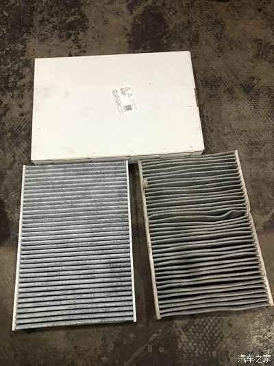

空调滤

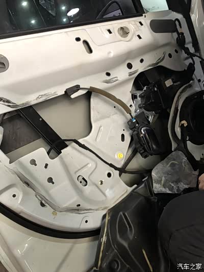

老款C5常见的故障了,更换左前门玻璃升降器
