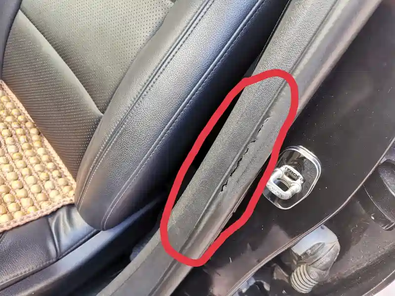

    车是雪铁龙C5  2.0L  2013 手自一体尊享型,2013年5月提车,目前行驶112000公里。
    偶然发现左前门框密封条,后面中间有破损,可能是时间久了,上下车屁股蹭的😂
    就近某虎工厂店预订原厂配件,一天后到货安装…是正厂件。
    按某虎程序例行检查,发现如下问题:

                  左前门框密封条破损位置
