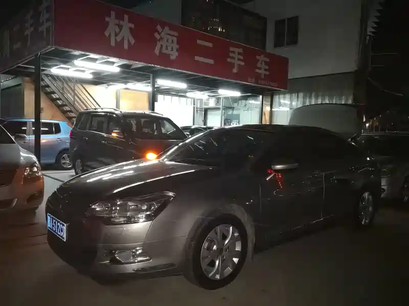

先声明,本人和车商确实存在某种利益关系,那就是我付钱买车,他把车交给我,有合同为证,但是我不为车商做广告,他没给广告费滴!所以,后来看车者仅供参考,自主权在你不在我。
连夜看车,估计坛里也没有第二人了。当晚打着手电,汗流浃背各个细节一一查看,老板说,你不来做二手车真是可惜了,我只有嘿嘿!自己看中的车,不认真去看看,对得起自己么?对得起辛苦挣来的银两么?尤其疫情期间,挣钱真的好难!
当晚先交定金1000元。忠告,若不很确定买车,千万不要付定金(实在要付,则500-1000足以),否则冷静后一旦反悔造成无法挽回之损失。其次,交定金前一定要先砍好价,先交定金就不好谈价了。我是617付清,618过户到手。
虽说二手车一车一价,但小白也可以参考“检车车”提供的当地二手车均价,结合车况和车商砍价,开价5.9,我起初给4.8,谈不下,给到5.4才同意,其实如果再磨一磨,也可能省下不止10%,要是能砍下20%就厉害了。
