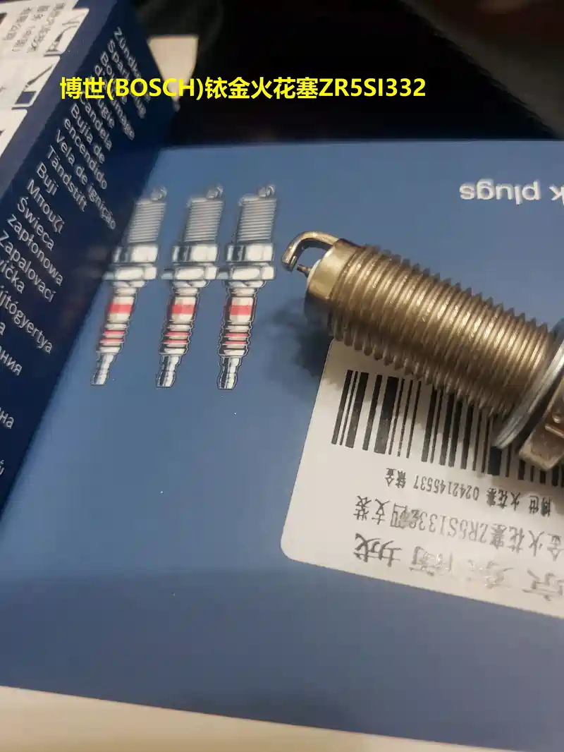

某东自营买了原装火花塞,型号为:博世(BOSCH)铱金火花塞ZR5SI332,安装上限扭力为:23Nm,无力矩扳手的情况下,手动到拧不动的位置,然后旋转90°。
