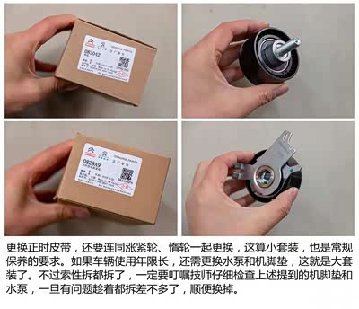

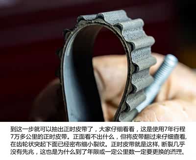

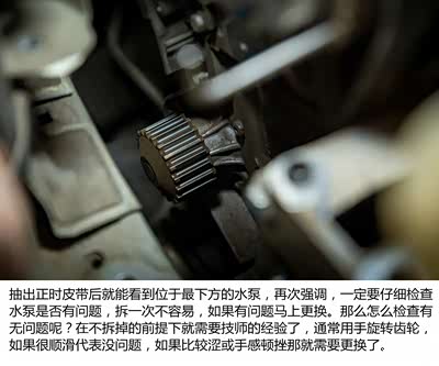

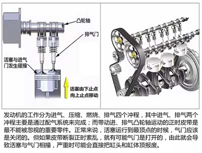

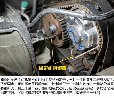

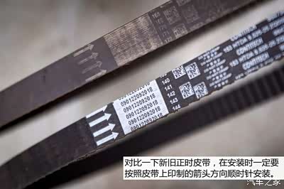

在更换正时皮带前需要科普下,
正时皮带是发动机配气系统的重要组成部分,
通过与曲轴的连接并配合一定的传动比来保证进、排气时间的准确。
使用正时皮带的好处是噪音小、易于更换同时成本也低。
但橡胶易于老化,即便不用也会随着时间逐渐老化。
因此对于正时皮带,除非主机厂有要求,
否则通常车辆行驶6年以后或者6-10万公里期间都需要更换。
因此对于正时皮带,除非主机厂有要求,

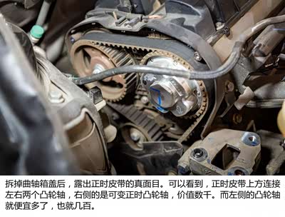

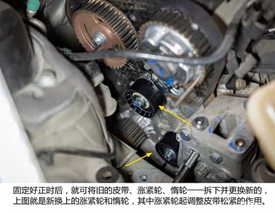

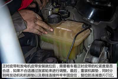

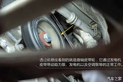

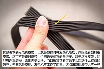

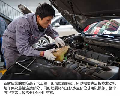

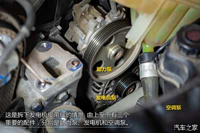

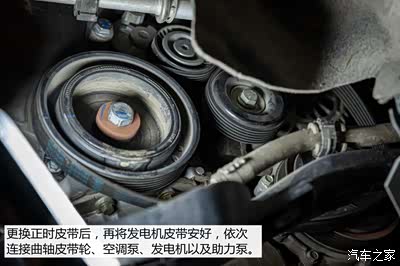

更换过程详解

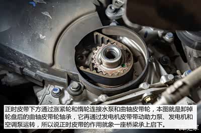

正时皮带的作用就像一座桥梁,
上部连接是发动机缸盖的凸轮轴、下部连接曲轴,
曲轴皮带轮通过发电机皮带来带动助力泵、发电机以及空调泵工作。

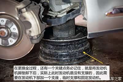

而这些机件都在发动机舱较深位置,
只能将右前车轮和前轮挡板全部拆掉,
然后从其上方进入操作。

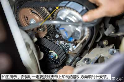

而这些机件都在发动机舱较深位置,
只能将右前车轮和前轮挡板全部拆掉,
然后从其上方进入操作。

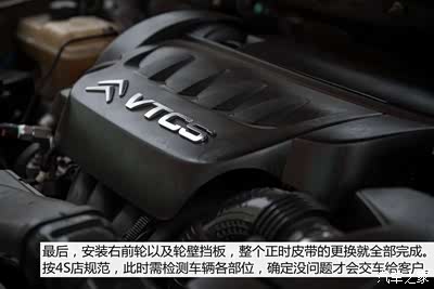

到这里正时皮带就全部更换完毕,
所有安装过程中需要注意的点,
大家都get到了吗?
