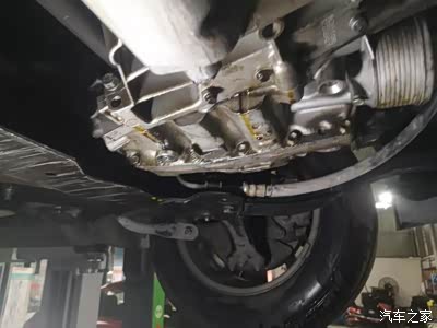

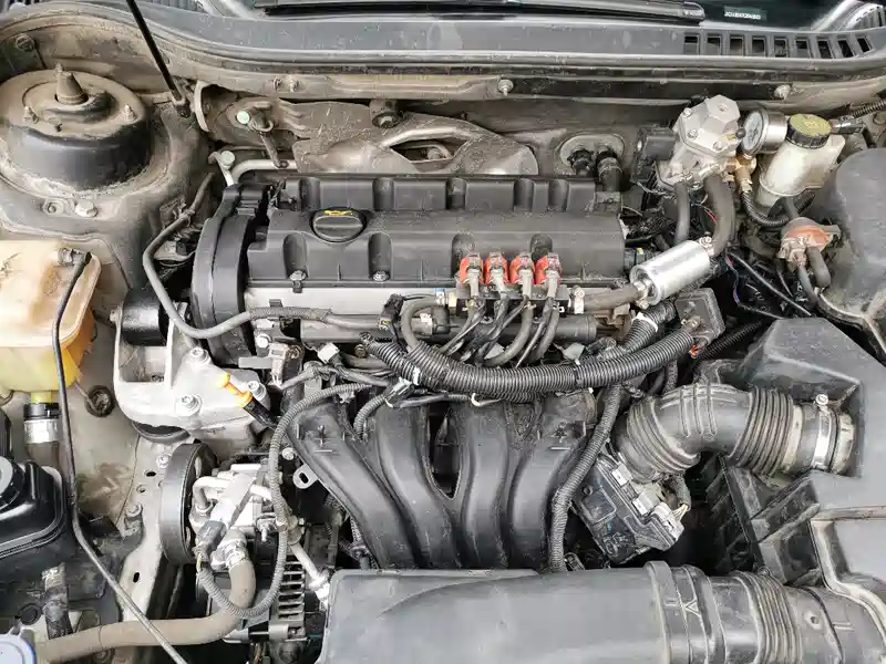

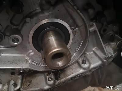

7年的老5了,发动机漏油厉害得很,走到哪都是车还没到机油就到了,每5000公里要掉半升多油,由于改了气,每公里才2角8到3角,而且自己用的车保护挺好舍不得换,于是痛下决心花大价钱好好修一次,检查后,师傅说要根治的话,要换凸轮轴油封2个,曲轴油封两个,要抬发动机,想想反正要用好几年不打算换车的我,那就换吧,装好后确实不漏了
友情提示,这个东西一定要用汽修厂的,要求用原厂件,在网上买东西去换容易出现推诿责任的情况。
动手术前的发动机拍照留念

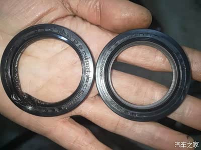

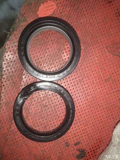

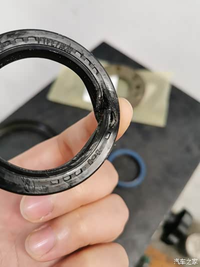

拆下来的油封

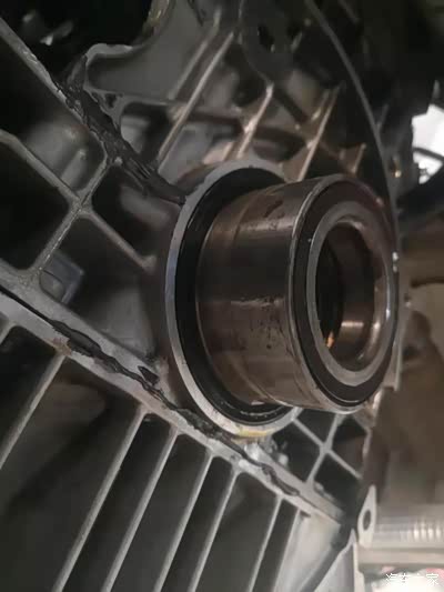

大力翘出来的结果

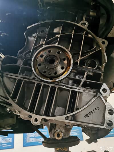

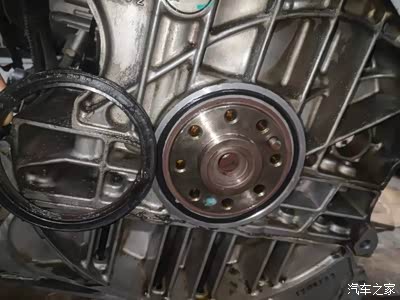

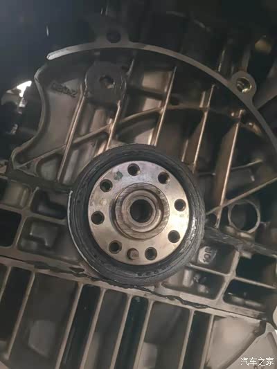

后曲轴位置

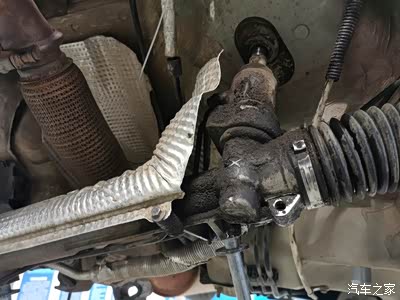

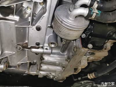

漏出的油已经污染了转向机,看着恶心

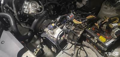

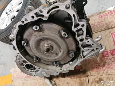

拆下来的变速箱

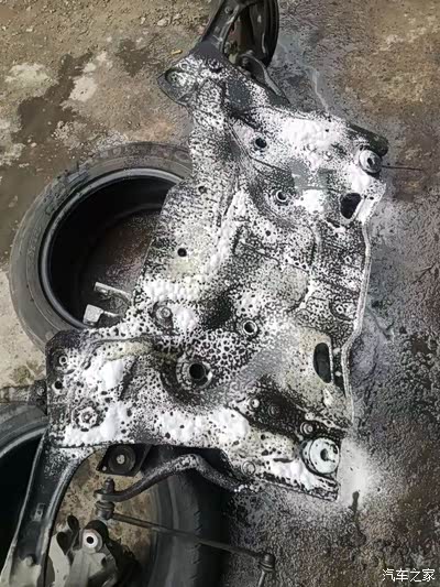

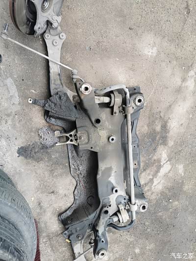

没洗前的副车架,眉毛胡子都快看不见了
副车架上全是漏油后留下的油泥,喊师傅处理,处理好后的照片忘拍了,确实干干净净

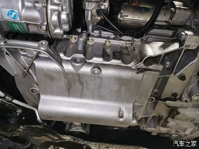

装上后的地盘有点余油,后面再清洗

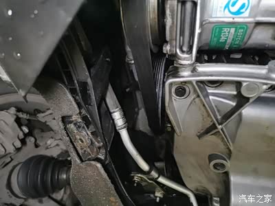

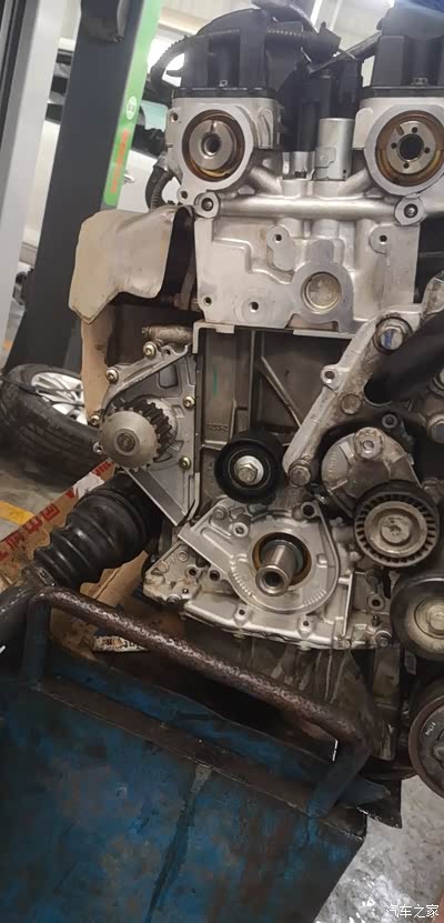

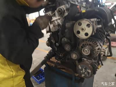

要换凸轮轴油封必须把正时取下来
整套正时都要取

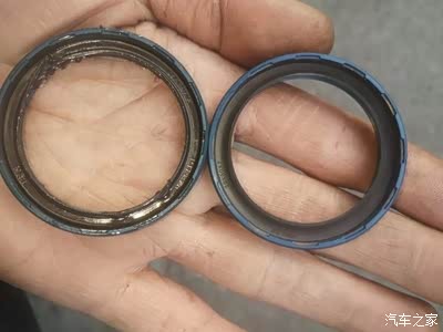

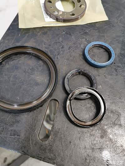

新旧油封的对比,都是东雪原厂装车件,东密的圈子
对比
再对比

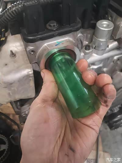

他们没有专门的安装工具,用可乐瓶做的,有点虚,但师傅说没什么问题

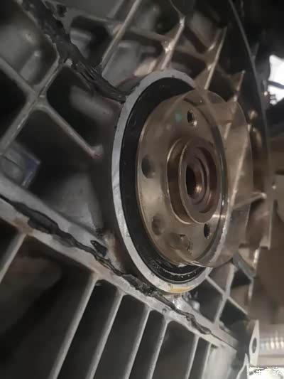

装上后的油封
装车后对比
装后曲轴油封
再打了一圈胶,这个有点费解,照理说不用的
处理好后,清理干净的车底
