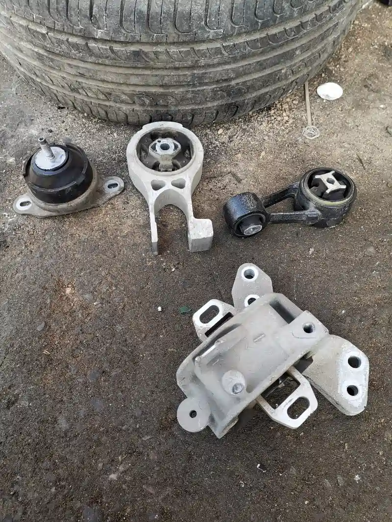

前两天看帖子,觉着自己车上也存在机脚破裂抖动的这种现象,但是没有真正的去查验,但感觉也是同样的问题。就在网上订了4个机脚。抽空去汽配城转了一圈,把网上买回来的机脚全换了。效果出乎意料的好,感觉回到了新车的状态,坐在发动机坐在驾驶室,抖动极小非常平稳。不像原来总感觉抖动,起步的时候也有顿挫,感觉发动机在动。也建议大家去检查一下,橡胶破裂了的话尽早更换吧,我那个都裂得很厉害,而且右侧的那个都已经塌下去很多。
4件套全家福。
裂了裂了大缝儿。
这边的橡胶也老化了。
这个不但是老化,而且这个是下沉了,下沉了很多。
橡胶老化开裂。其实这个老化程度也比较正常,还可以用。
真正出问题的是这儿这个抗扭支架的话,它已经脱出扣了。
发动机下边的支架,这个老化程度最轻,其实这个可以不用换。
这个橡胶有点裂纹,但是很轻微,这个可以给大家参考,不用换这个。
咧着大口子下沉很厉害。
看裂的这个大口子完全不能用了。
真正出问题的是右边这个支架。这个车上最关键的要更换的两个支架,就是承托发动机的左右两侧的支架,一个是塌陷下沉,另外一个是橡胶裂缝很大,已经完全不能使用,而且也下沉的很厉害,导致了发动机的抖动,真正有问题的就是这两个。更换的话,最下边那个支架可以不用换,那个老化的很轻微,它不起承重的作用,是起到抗扭的作用。还有上边儿这个黑色的抗扭支架如果老化脱扣的话,也建议更换。
    更换以后效果很好,非常不错,恢复了原车的那种状态。原来起步的时候和熄火的时候咣当那一下,也没有了。方向盘的抖动也很轻微,座椅的抖动也基本上感觉不到了。两个承重支架值得换。
