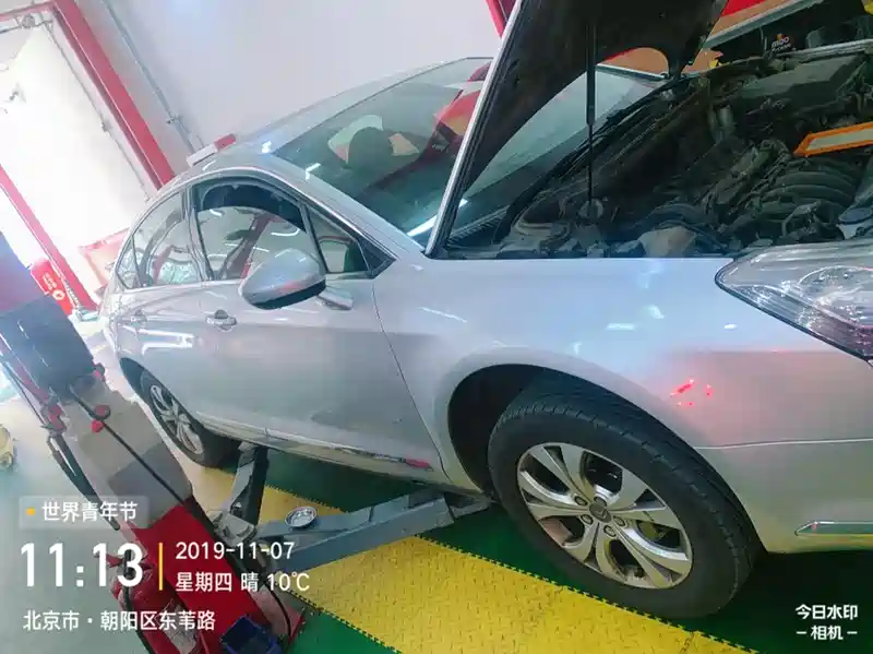

大c5十万公里,保养
曼牌机滤
模特5w40机油
保养检查所有液位液面
刹车油建议两年四万公里更换页面正常
防冻液也是建议两年四万公里更换
检测电瓶已经彻底不行了
直接更换了,避免抛锚,
检查球头摆臂皮套有没有破损的漏油的
检查四轮刹车片,这个刹车片可以,盘磨损的比较严重了,下次更换刹车片建议盘一块换了
后刹车片挺厚的
检查轮胎胎纹深度,低于2mm的基本上都不行了
四个轮胎压都打成2.5天冷了略微高点
同时检查轮胎是哪一年的0617代表是17年第6周生产的,轮胎建议五年五万公里更换
这是空气滤芯挺干净的,吹吹就行
这是空调滤芯也还可以
试下雨刷是否刮的干净,天冷了该加防冻的了
专检检测发动机,没有故障,
最后用气枪清理一下发动机舱,可以交车了
