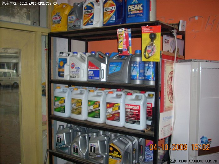

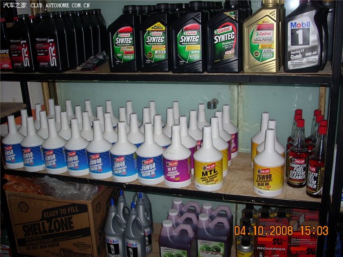

老板的陈列架,许多车友喜欢的宝贝呀!照几张,人家说要不是在这买还不让照呢!!呵呵
这是变速箱油和机油柜台,有点后悔,不如加红线的机油了,红线的是“酯类”全合成的,我的摩特的是5W--40的,是普通全合成的,我去的那地方酯类全合成的只有5W---30的,冬天用还行,夏天有点不太好,只好加了5W---40的,老板还给我普及了知识5W---40不能念做5瓦杠40的,要念5“达不溜”杠40的,还说摩特的机油衰耗大,适用于激烈驾驶,赛车和飙车,然后就换掉,说用红线比较好,适于民用,唉....看来7000公里就换掉为好!!他说也说车是7分养,3分修

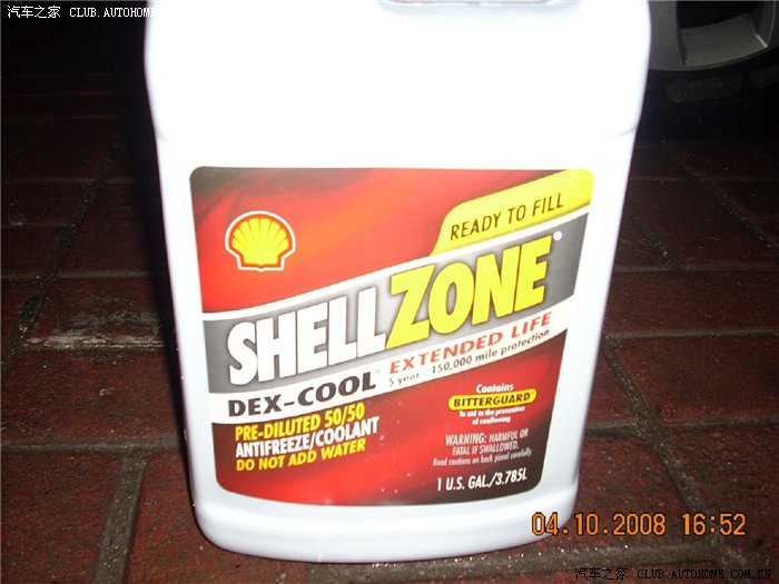

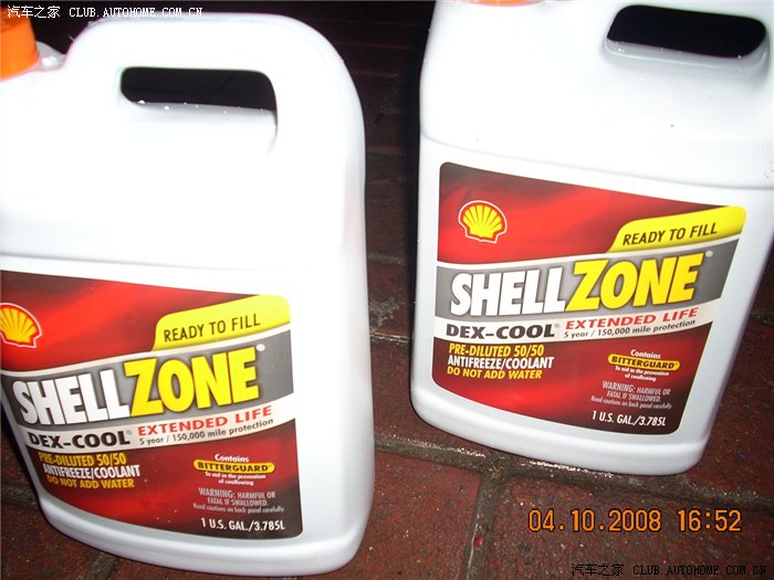

这是我买的壳牌长效防冻液,125元一桶,买了2桶,--37的冰点,而沸点达到129度,,指标很高哇

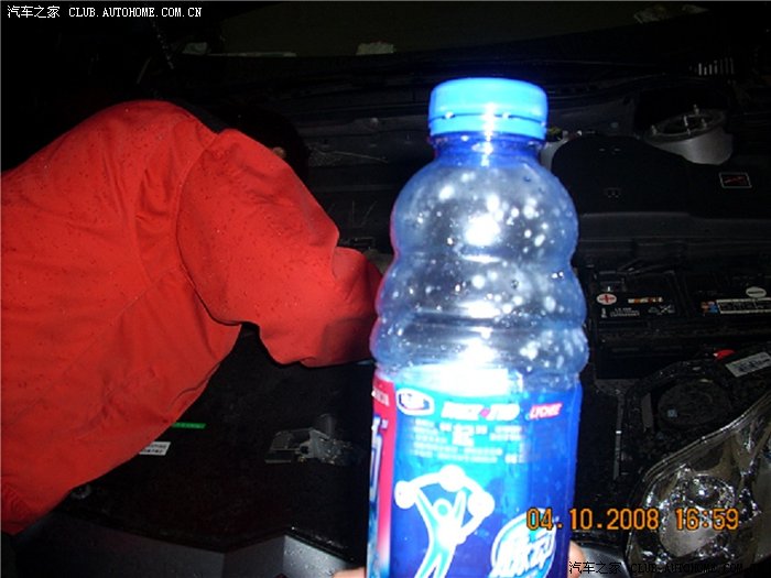

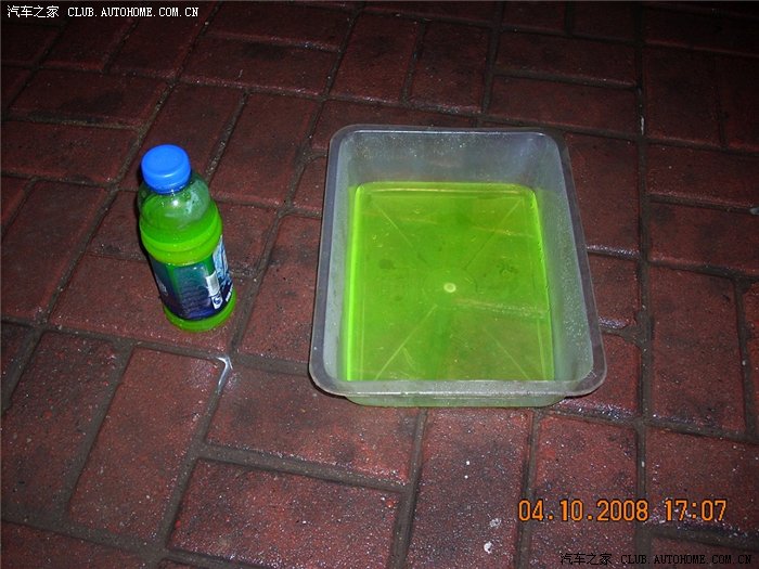

找个瓶子装原车防冻液,拿回去做腐蚀试验

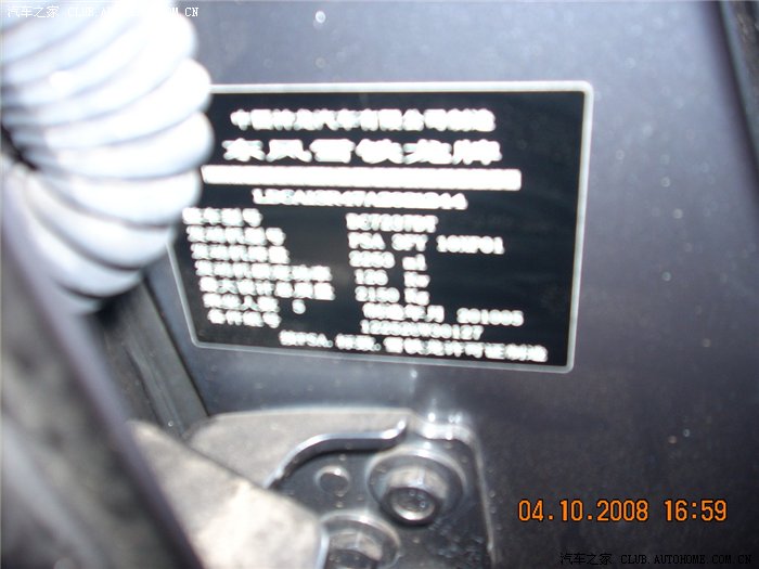

生产日期,10月提的5月的车

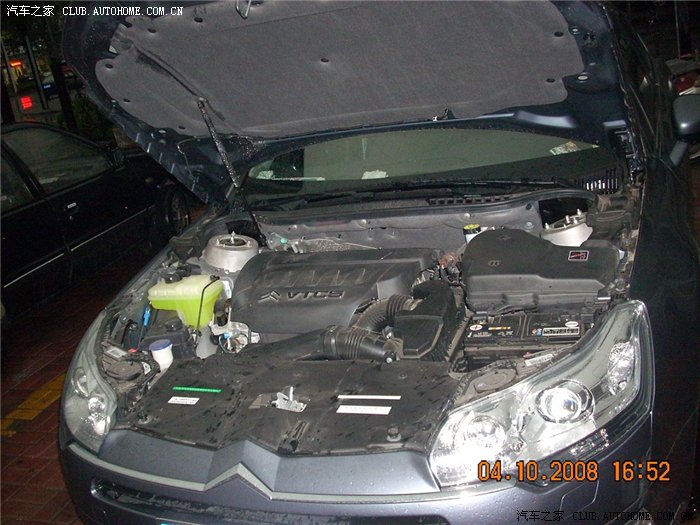

放好了防冻液,并装了一小瓶

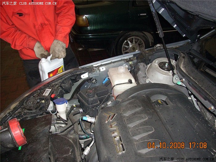

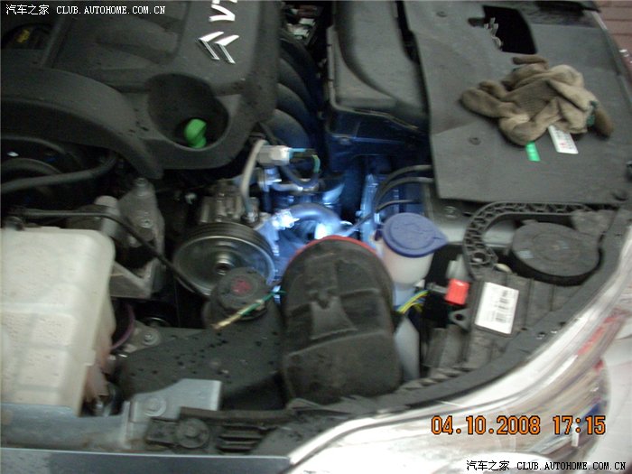

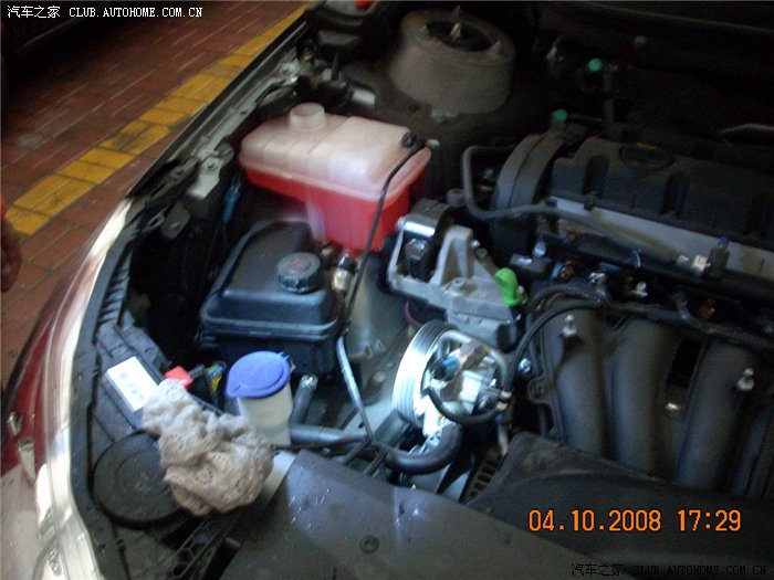

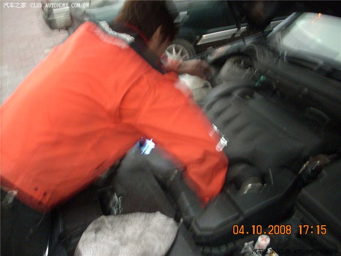

先加点要换的防冻液,冲一下水箱

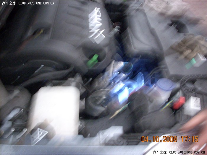

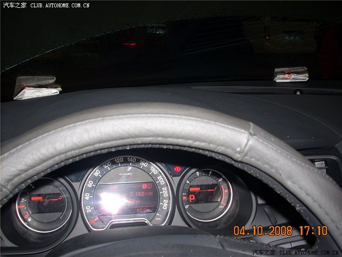

师傅让打着火循环一下(短时间不碍事)
加完了,怠速循环一下

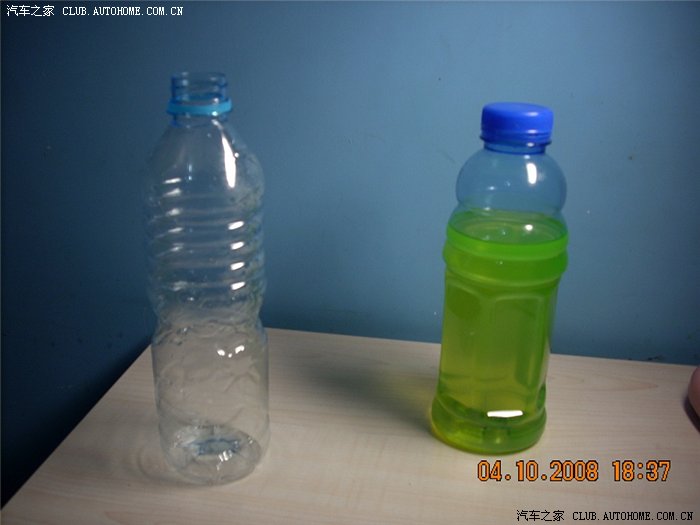

撕掉饮料瓶的商标

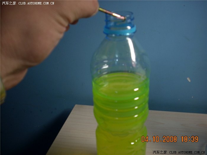

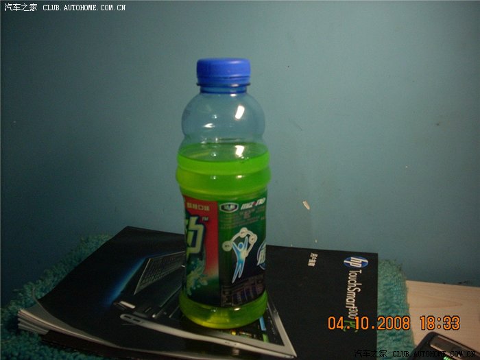

还是不行,这瓶子有颜色滴,找了瓶矿泉水

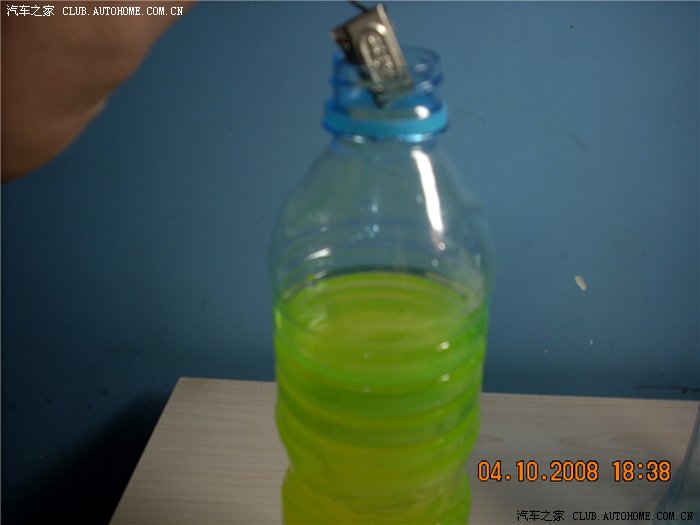

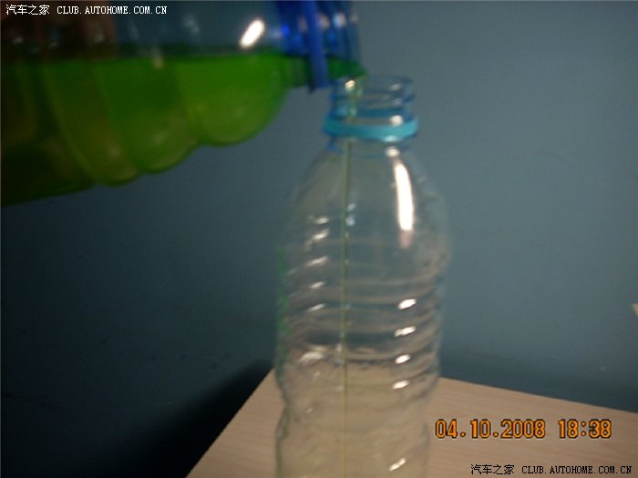

把原车防冻液倒过去

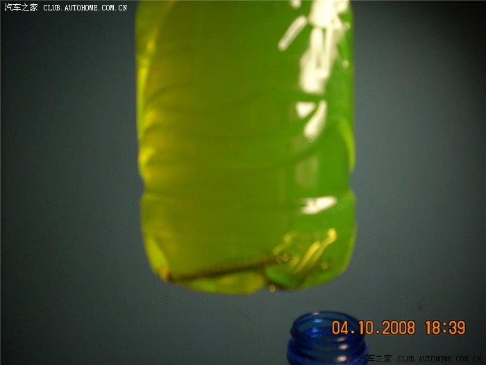

将我们平时夹纱帘的小铁夹子放入原车防冻液中,看看腐蚀效果
再放入一颗螺丝钉,这螺丝钉可是处理过的,我们平时用都不会长锈的,看看过几天会不会出问题
放好了,准备5天,10天,15天各看一次,因为防冻液在车里是高温状态下工作,要是这个实验(这是在常温下)结果是起了什么变化的话,那可是真不行,大家赶紧换掉原车的,否则过几年悔之晚矣,要换水泵或水箱的,而修理工说:就是有腐蚀,也得几年后才会坏,我一想,靠,那就过了保修期了,自己要花钱的呀!!娘的,还是做个试验心里踏实,这个我准备长期泡着了,看他什么时候会“起变化”!!但愿他不起变化。
