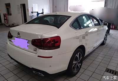

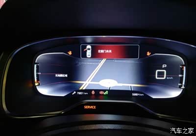

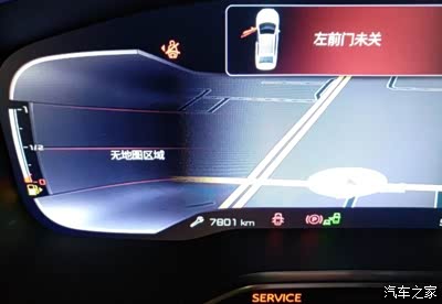

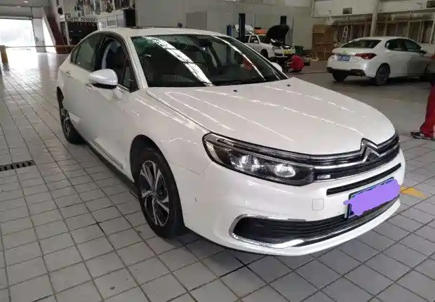

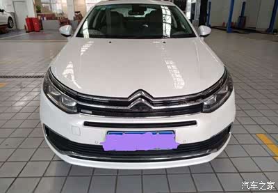

下雨天,饭店生意不咋地,干脆歇一天,来把车子首保做了。里程都超了,已7800公里。说是车子使用时间别超半年,时间超了,4S店可能就不会给你做首保???
380THP尊贵版,LED灯从头到尾

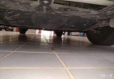

层次感大脸,低趴宽大,一看就很有安全感。车子稳,第一稳,山路上连续上坡转弯底盘撑得住,车子、人都无倾斜感;第二稳,烂路上跑,减震比较好,坐车上少颠簸、更不会被抛起。当然,前提是以C5底盘高能过得了的烂路,实话说,我5底盘高也就一般,还好裙边有一圈塑料包围,一般磕碰不容易伤及车子本体,实在磕到了,换个塑料件成本也不高。第三稳,试过高速上时速上170,车子也没飘,仍如巴地虎一样的前进。

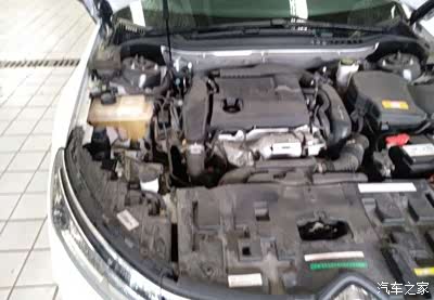

关于首保,C5大概是做了这些流程:
1、工作人员接待后,有专人来检查车身的外观,检查是否有损伤,必须划清4S店和车主的责任。
2、确认保养项目,跟师傅、也跟我,车主本人确认车子要做哪些保养。

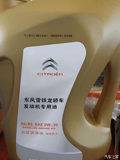

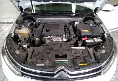

3、上工位,更换机油和机油滤清器。
换的是厂家的原厂机油,也是保证汽车的质量。虽是半合成。补50差价其实也可以换成道达尔全合成
4、很多汽车4S店都是通过机油底壳的放油螺栓来放出发动机里的废机油。这种放油方式,据说不能把发动机里的废油放干净,最好的方式是用专用的吸油器,把机油全部吸出来。雪铁龙4S店就都是用的吸油器吸出废油。
之外,就是些检查项目,全面的检查:
1、检查汽车冷却液液面位置是否符合规定。
2、检查制动器及刹车油含水量。
3、检查车子各油管接口是否有渗油现象。
4、检查电瓶健康状况及玻璃清洗剂罐的液面。
5、检查空调状况,清洁空调滤芯、空气滤芯灰尘
6、检查汽车前后车灯是否齐全(包括:大灯、视宽灯、转向灯、刹车灯、倒车灯以及车内的阅读灯)。
7、检查汽车轮胎气压及磨损情况,按规定力矩紧固轮胎螺丝、轮胎气压补充到该车型规定值之内。

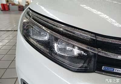

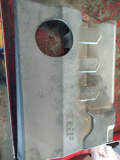

淋了雨,“泪眼婆娑”

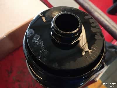

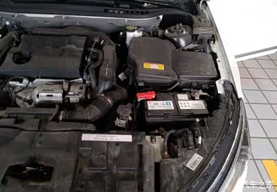

拆空气滤、机油滤
机油滤
首保机油
