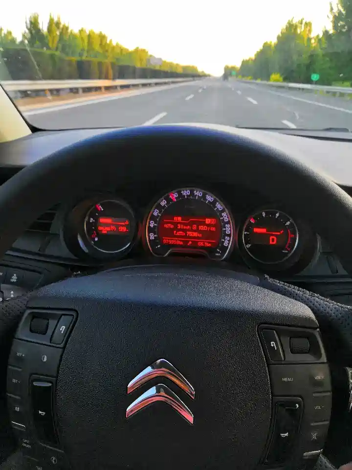

一大早驱车一百多公里,奔向老兵修车北京店
出发
免费高速
继续行驶一百多公里
