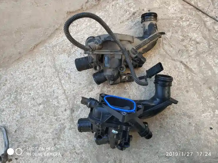

首先大笑三声,因为困扰几天百思不得其解的问题总算自以为弄清楚的来龙去脉了,这种心情就和小时候解了一道难题,爬上高山眼前云开雾散豁然开朗......
闲话少扯,上正题,前几天换防冻液之后高速水温会下降,一般这种情况都会想到节温器的问题,但是因为换之前是好好的所以都绕过节温器找其他原因,结果是其他的都没动过,节温器算间接动过,昨天换了节温器水温就正常了,在之前的求助贴有更新。

新旧件对比,新件在把原来的传感器位置做成了排气孔,在近涡轮端加了个传感器插头

全家福。。。。节温器不能单独换就算了,还搞电控,伤不起换了伤啊,水管拆过都不知道会不会增加多少渗漏风险

我想那天换防冻液时候情景应该是这样的,按部就班的把车吊起来拆管子放水,从水壶吹气加速排水,水只是滴了应该排的差不多了,隔两分钟又吹了看干不干净,突然又吐出一大口水,而冒水前一瞬间,节温器的屁股上的胶圈因为老化和吹气振动导致漏水,进水把屁股的电线烧了,怠速到风扇转,排气简单,高兴的换好防冻液,其实节温器阀门已经打开了。
只是有两个疑问,既然线断了,为啥没有报故障。还有节温器不是温度高了才打开阀门吗?屁股接电线应该是为了加热吧,既然电线的作用是加热,没电的话应该阀门关的更紧才对,怎么会打开了。

下次换防冻液肯定不会再吹气了,电控节温器伤不起啊,因为已经不是换原厂的防冻液,下次只要自然放了加新的就好,最多放不干净点,反正比原厂的好就行。
建议。。。。。
带t的车友换防冻液还是别吹气了,就算断电,水进了屁股通电还是要烧。实在要吹,也是想办法压力小点,修车店用的气泵压力太大,崩崩崩看着爽实际有风险。估计是第二次吹的时候气枪一瞬间打开太大给抖到节温器屁股了。
