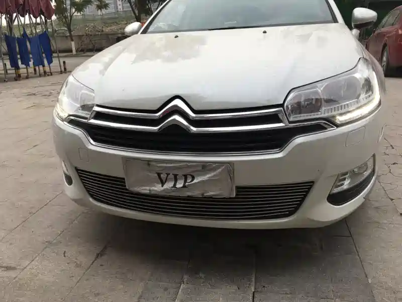

在成都我也要把这个进气歧管给更换了
成都青松
0浏览 · 2019-01-18 20:33
      更换1.6T发动机进气歧管总成,这个很多车友都已经更换过了。相对于原来的一些有的问题也基本不会在有,效果挺好的。成都这边需要更换的话基本都是需要花钱的哦。如果您车上安装的还不是这款改进型的进气歧管,可以考虑更换一下,特别是每次都看见节气门那个位置很多油渍的时候就真的想马上就更换掉,把故障隐患排除掉。让车辆用起来更加舒服与放心。
      这个进气歧管在使用中 如果有车友也有这样的情况,那就还是建议及时更换了的。如果您在成都 如果您也有需要更换的可能  可以一起聊聊哦
大白龙 等待更换中
马上就3万公里了  在合适的时候来一次大保养
