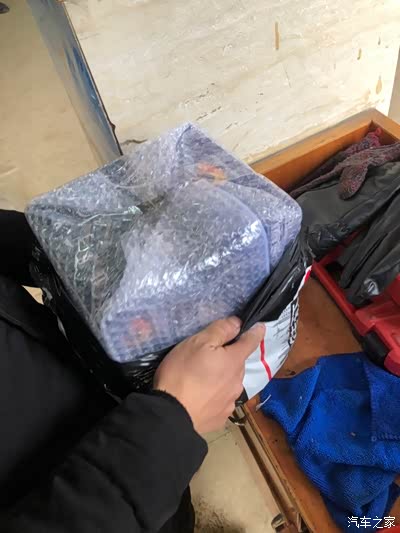

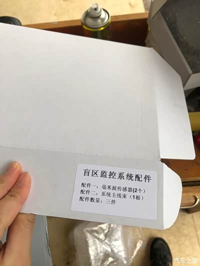

拆箱

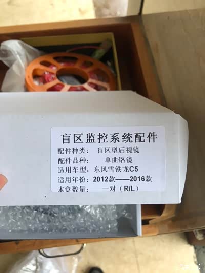

包国内有三个盒子 装有 镜片 传感器 等其它配件(本次购买的是白色普通镜片?传感器的版本)

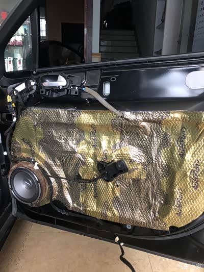

拆门版 之前有改过喇叭 所以做了隔音 效果还是很明显的

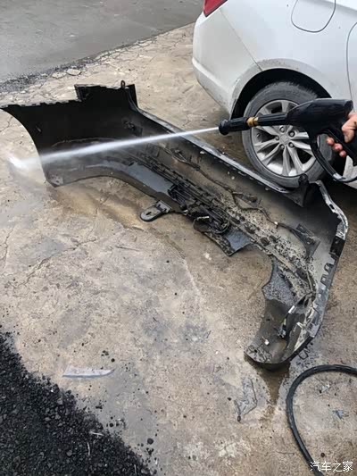

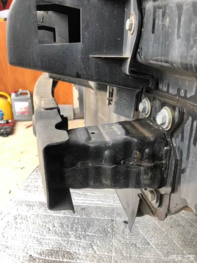

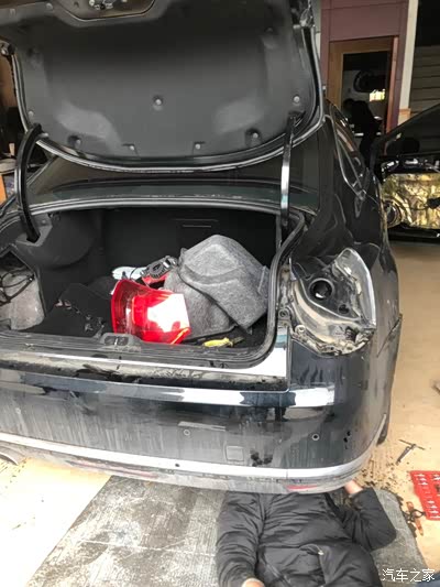

拆完 内部保险杠还是很扎实的  拆了一个多小时才把后面的拆下来 安装小哥可能对法治车不太熟悉
因连续下雨 里面好多泥 顺便冲洗一下

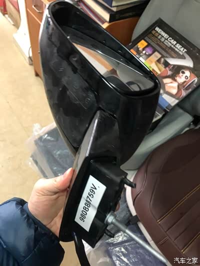

要把后视镜一起拆下来 里面要穿一根线

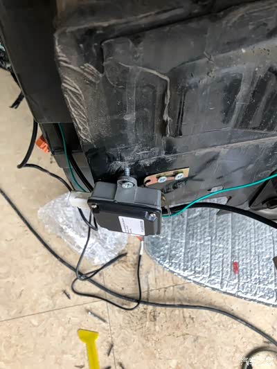

好了 开始安装传感器 因传感器要与地面及外面垂直所以有个夹脚 安装小哥用垫片垫起来 最后再打胶固定 以便以后位置有变动

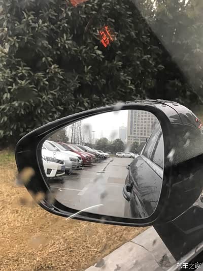

这是新更换的后视镜片
检测到后方来车 如果打转向灯的话 还会发出 滴滴 的声音

传感器后面线路要从门版穿到前门 再从前门穿到后视镜里面 然后副驾驶那边的耳朵还要从下面穿到主驾驶位 线路并起来 总之安装挺好时间的 总共花了 5个多小时  最后安装完成后效果还是很不错的  以后不管刮风下雨 晚上开车都会有提醒的了
