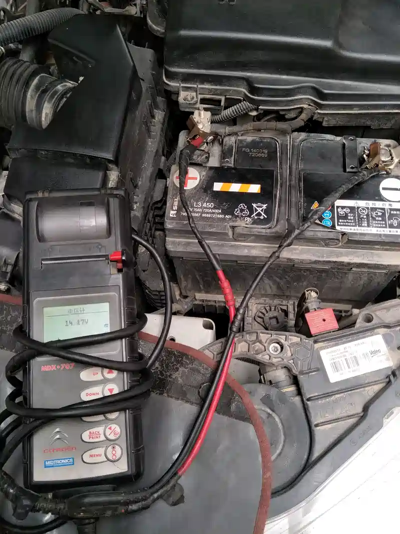

检测电瓶电压

昨天停的车,今天早上起动没反应,钥匙打到启动档只能听到,塔,塔,声,发动机无法启动,这种情况我们可以自己简单判断一下是什么问题以方便救援1按喇叭听喇叭声音是否正常,2拨动档杆看是否能活动,在钥匙打到启动档时观察仪表的变化,这些都是判断电瓶是否馈电的方法。还有在检查电瓶正负极的连接情况要是都正常可能是起动机或线路故障,只能让4S店救援了,好在今年保险是在4S买的,有一千圆的维修积分,3次市内免费救援,经过检查是起动机故障需要更换。启动机有就是我们俗称的马达,主要由电机部分、传动机构和控制开关三部分组成。一 电机部分它是直流串励电动机。其作用是产生转矩,是由电枢总成、定子总成、端盖、电刷等装置组成。二 传动机构其作用是在发动机启动时,将启动机小齿轮啮入飞轮环齿,把启动  机转矩传递给发动机曲轴;而在发动机启动后还要使启动机小齿轮与飞 轮环齿自动脱开。三控制开关其作用是接通或切断电动机与蓄电池之间的电路。其实在以前起动机是可以保养维修的,可以给前后轴承加润滑油,清理碳刷,转子,定子上的灰尘。最早还更换启动机铜套,可现在一是没单个备件二也没人愿意保养起动机了,等出问题就只能更换了,也是个现实问题,以前好多马路边都有专修马达,发电机的修理铺,现在都没有了。也与现在汽车工业发展有关系吧,但我觉得时间长了对起动机的保养还是很有必要的,尽量减小起动机早期损坏。
