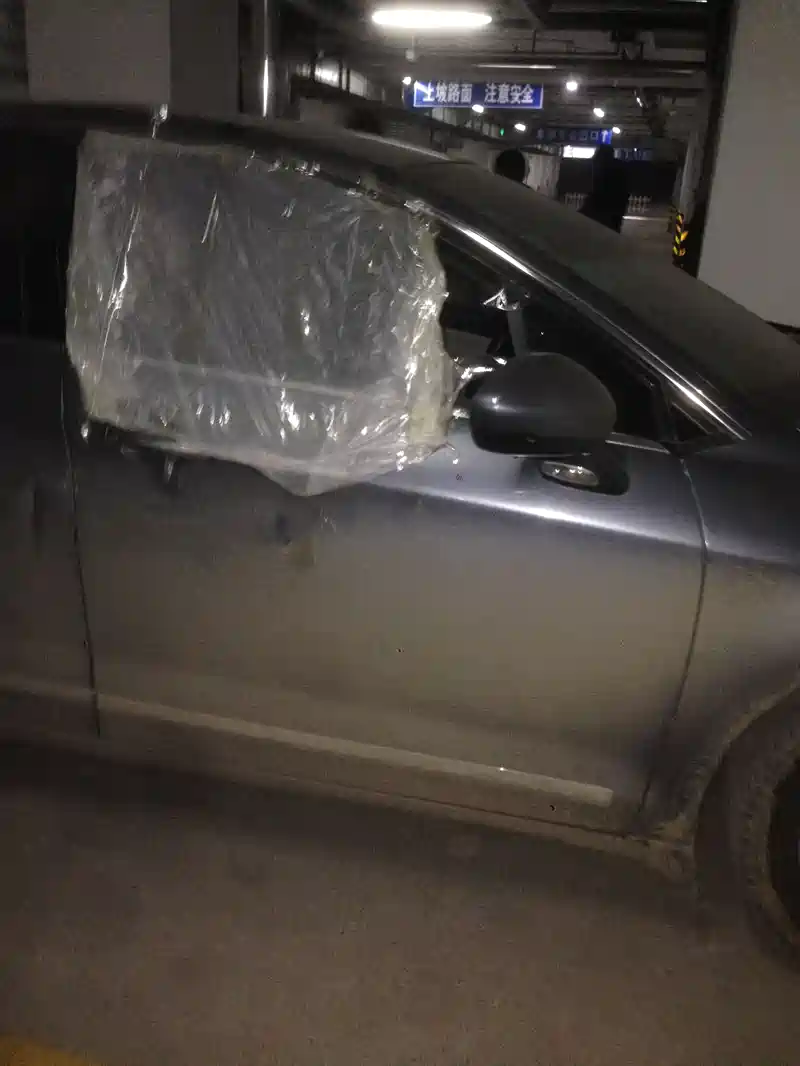

1、前几天正好下雨,一开右前窗,只听“嘎嘣”一声,右前玻璃就下来了,而且歪了,怎么也升不起来了,后来直接掉下面,够不着了。无奈,挡塑料布开了1天,心想,支架完活了。上次2016年4月在4S店更换的左前的,花了将近900元。这次决定自己搞,于是开始了我的维修之路。
