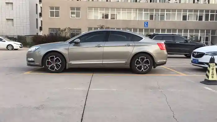

首先,二话不说,以往惯例,现款爱车镇楼!此图完全素颜!这个颜色真耐脏!
