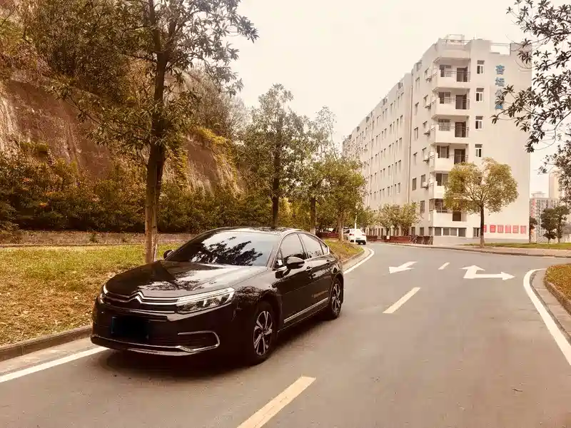

我心爱的C5遭遇沥青
哎呀简直岂有此理,车子停在公司大院几天没动,下午来开车时发现,车身被喷了好多小黑点,细细一看,原来是沥青。观察了一下,发现公司旁边有个厂房在重建,我深度怀疑是就是他们不小心喷到了。也没想着去找他们,我知道沥清好处理,喷上柏油清洗剂一擦就掉了,一瓶柏油也不过20元。为了20元就能解决的问题去找他们,好像太不值得了,费心劳神的,罢了罢了。老公到汽车美容店买来柏油,一喷一擦油亮油亮,哈哈,除污就是这么简单,来来来,亮个相:
