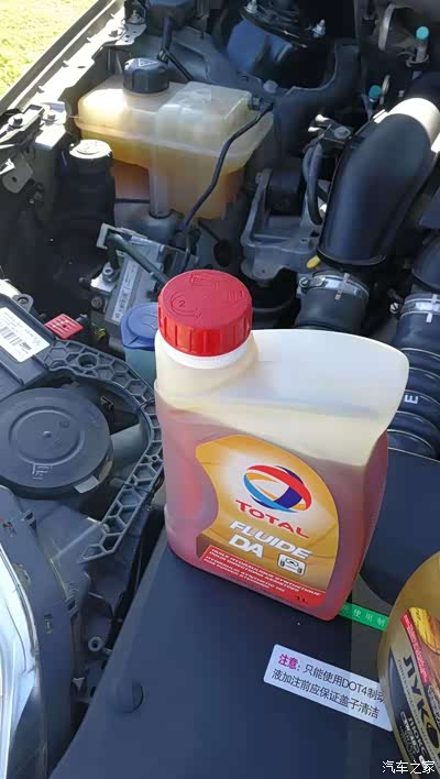

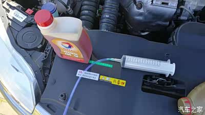

保护措施和工具,进口道达尔转向油,针管150ml一支。

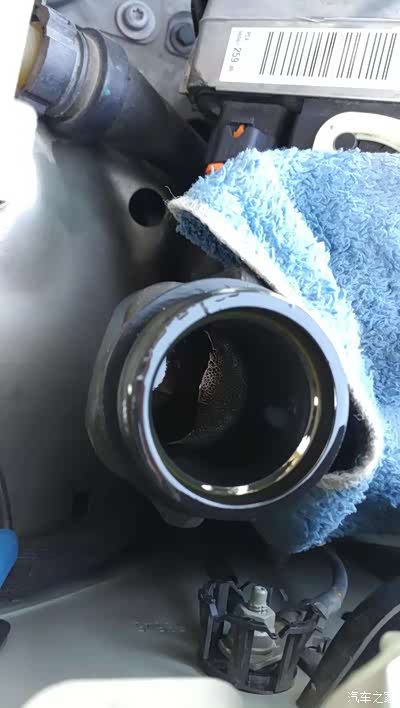

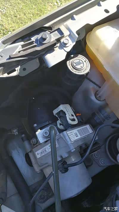

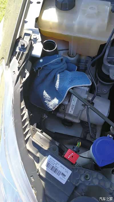

1.6T为电子助力泵,位置就在这里。

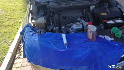

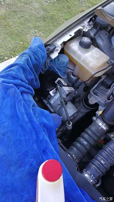

所有配件

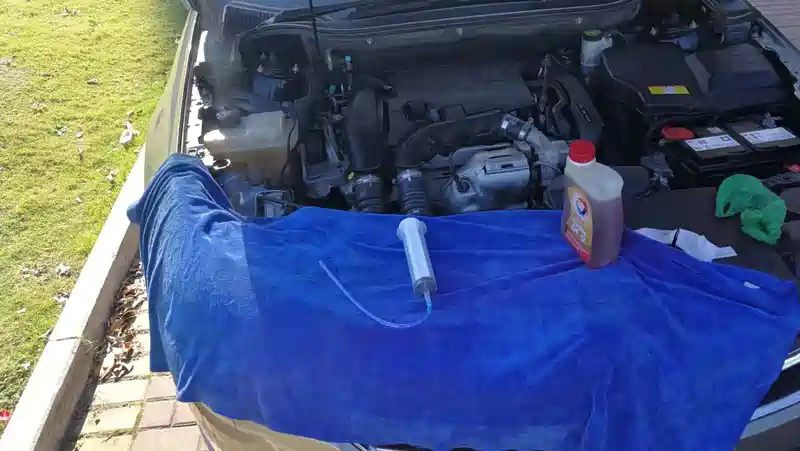

打开盖子,做好防护,怕抽油和加油时外漏不好擦拭。

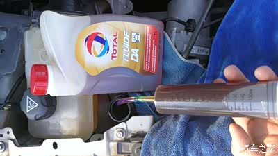

道达尔进口DA电子助力专用油。

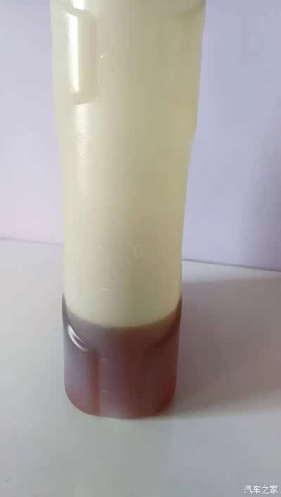

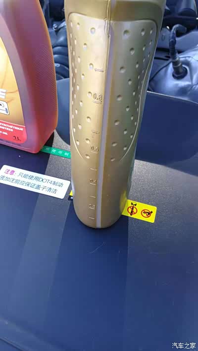

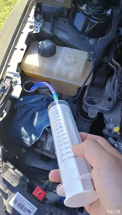

准备个空罐子,将收取的油收集以及读取抽出量,等量交换。

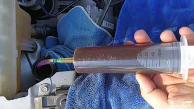

针管头用软管,助力泵下面有弯路,方便深到底吸取。

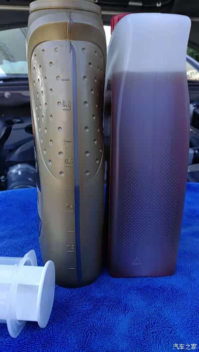

开吸,满满一罐,颜色呈现咖啡色。

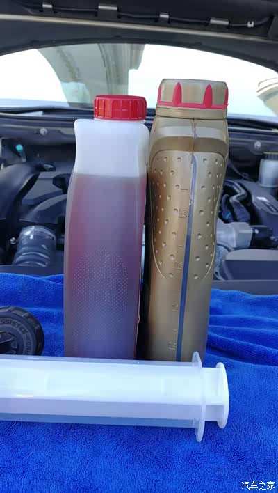

抽光测的油量为0.5L,一半的油抽出了,之后的油在助力泵中,接下去就是盖上盖子,发动汽车,2秒钟就可以了,熄火继续抽这个步骤重复2次。
再次吸又能吸200ml左右。
总共可以置换0.7l的油量。开始加入新油。
吸出的旧油右边0.7L

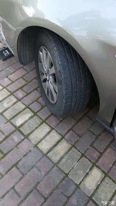

然后发动,左右满打方向机2个轮回,熄火,油面明显下降伴有许多小气泡,排气过程中产生。
满打方向盘
