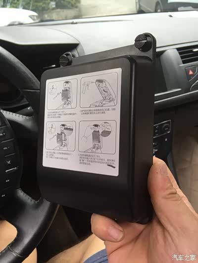

老C5去年9月安装了一个车用空气净化器。净化效果还是比较好的,有一个问题就是滤芯三至六个月就要换一次,且价格不低。一个滤芯就要一百至一百伍拾元。本着节约成本的原则,问了几个朋友后,同时也在各个论坛上学习了相关帖子,决定自己动手更换和DIY净化器滤芯。
下边说一下具体做法。

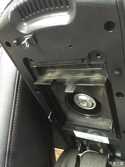

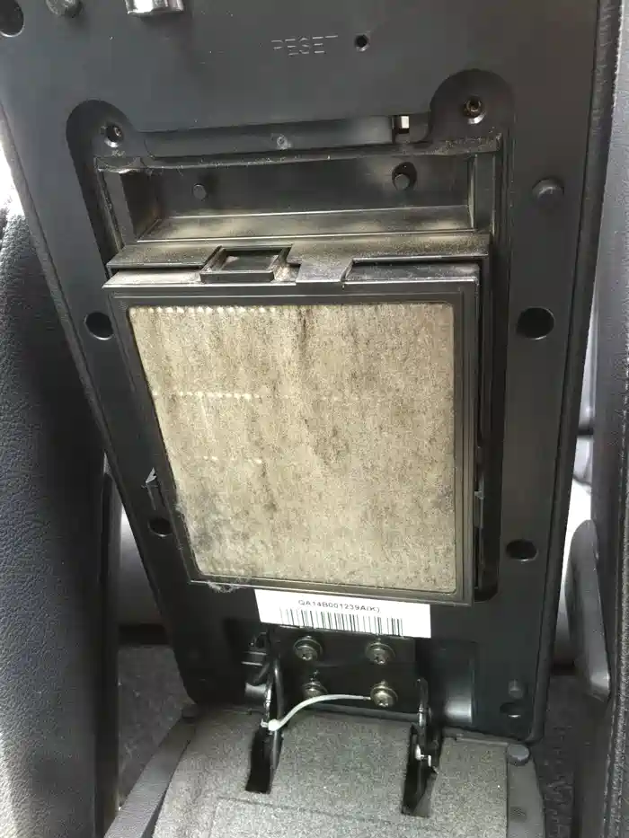

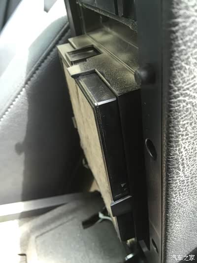

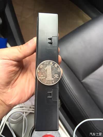

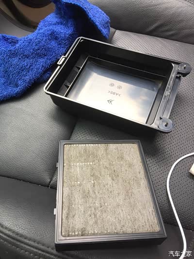

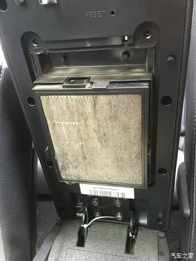

一、将原装滤芯从净化器中拆出
下边说一下具体做法。
一、将原装滤芯从净化器中拆出

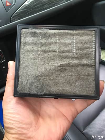

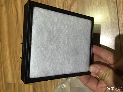

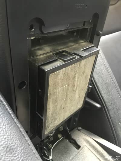

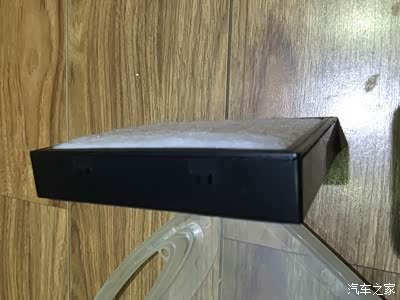

这个过程很简单,用一枚硬币就可完成。由拆下来的滤芯可看出,空气净化器是很有作用的(新的滤芯两面都是全白色的)

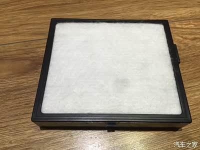

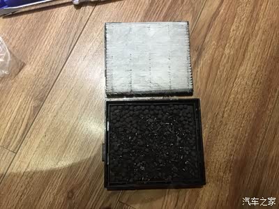

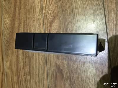

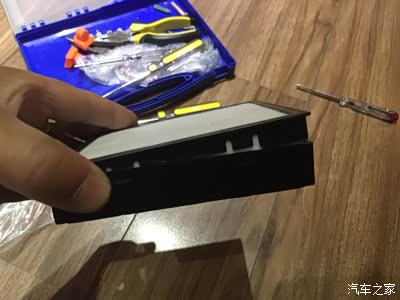

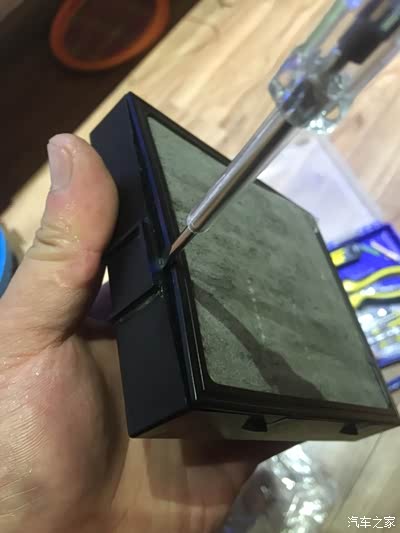

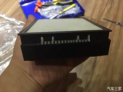

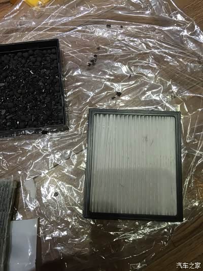

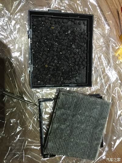

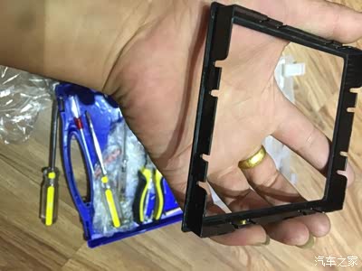

二、原装滤芯因尺寸特殊,和市面上流行的空气净化器滤芯尺寸不一样,这也是动手自己做的主要原因之一,另一个原因是节约。对原装滤芯进行拆卸。原装滤芯是扣件式的,找准位置并不会损伤滤芯盒。看图

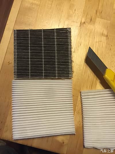

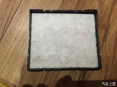

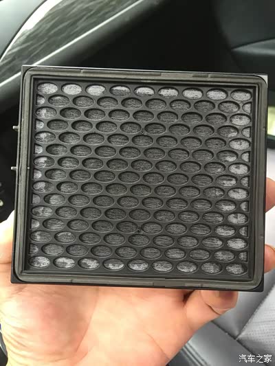

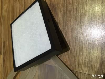

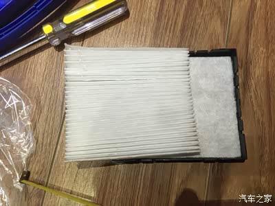

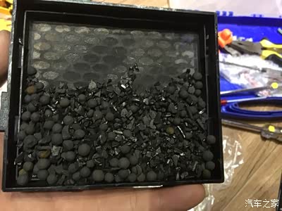

三、原装滤芯为4层,1、HEPA初效滤棉,2、活性炭,3、HEPA滤网(折纸),4、HEPA防尘静电棉。网上某宝购上述材料,开始更换滤芯,更换完成后装回。

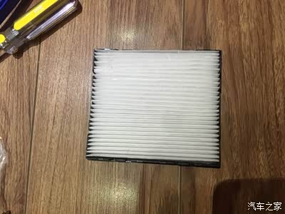

四、DIY成品
至此,DIY工作完成。
目前为止,已自己更换了三次滤芯。实际费用很低很低。
