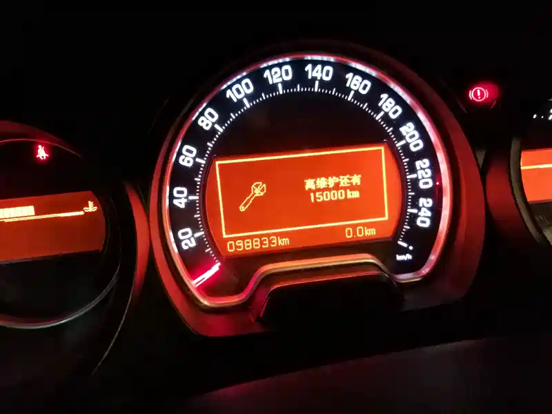

车是买的二手,10年9月上牌,买过来9万8千多公里,常规保养整备已经花了三四千了!不过都是常规的油水以及材料更换和车子美容升级改造,并未涉及维修!

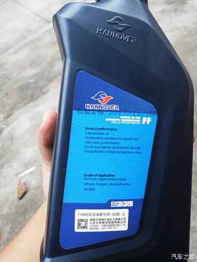

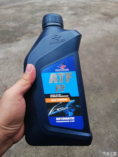

波箱油品牌,德国:汉诺威,百度了一下,是专门为爱信变速箱研发的油,官网上说的标致508能用,当然C5也能用,因为变速箱发动机都一样!
汉诺威,法系专用,不过是在山东罐装!德国汉诺威大学比较出名!

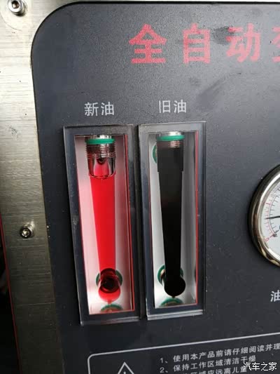

开始换油了,先在机器上设置1L波箱油清洗,大概4分钟,清洗完,就可以循环换油了,左边新油酒红色,右边旧油黑色!
渐渐的,右边颜色开始变成新油的颜色了,因为是旧油管道,所以还是有点黑,实际上跟左边一样!
