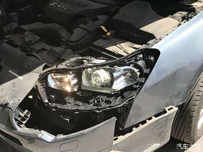

下面改装过程发几张 拆大灯 比较繁琐 要拆前杠
大灯包膜防划伤 准备进烤箱
两个灯一起进去了
开灯 因为是冷胶 特别难开 光开灯除胶用了一个半小时
拆开后的效果
转向辅助,近光,远光(远光灯上面有个小灯 看得到吗
),下面日行灯泡 质量可以的 就是跟不上时代了
日行灯泡 发黑了 因为我一直都绷着脸开着的啊
灯座要记得装回去
灯壳 边上的胶要除干净 银色的长条等下要切掉 原装位完美匹配新款日行灯
网淘的新款日行灯,两级亮度,成色还可以,感觉买贵了,接线的话师傅应该都懂
这是淘到的两只A6大灯总成
师傅拎来锤子,几锤下去,扒的只剩透镜,简单粗暴![]()
来个特显 目测成色还可以
进口海拉5 应该是正品 以后也绝版了 希望可以再续十万公里
材料准备好待装
测正负极 甩线 灯罩被切个洞 要装眼珠了
接线装透镜
试灯 刚启动发蓝
几秒钟后变白 略微带点黄
后盖装不上 经过小改装完美扣上
灯光调试,避免打广告,有需要私我,这家师傅手艺还是不错的,老店了
这是刚改好拍的 车比较脏了 看起来无光![]()
