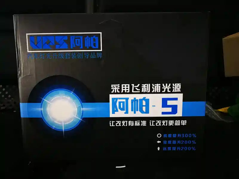

C5入手以后,因为走夜路较多,对原车照明不是很满意,先是看论坛里有的车友无损升级了LED大灯,自己也买了一对,安装以后效果确实有改善,但对比了群里改装氙气大灯的车友,感觉还是有些差距,正好家家商城搞活动,阿帕套装力度不小,就买了一套阿帕5套装,用的飞利浦的灯泡,色温4200K,没敢选太高的,北方一到冬季雾霾天气较多,色温高了穿透力不好
家家商城搞活动买的,优惠力度挺大的
