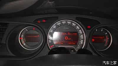

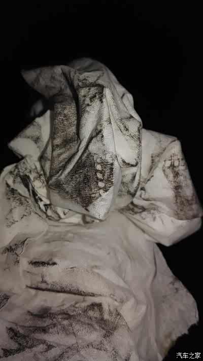

统一回复,刚刚去查了下机油尺和排气口,我今天早上刚把原来保养剩下的0.4升机油加了,现在机油尺检测在下限上5格,行驶总里程80393公里,排气口直接拍照片黑的不严重,用手纸擦会黑,具体见图。在这里发下刚拍的照片也做个记录,过些天再对比下。

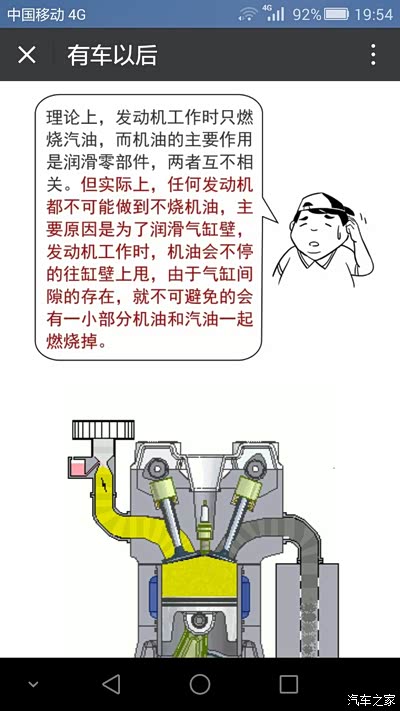

m_mang 楼主 关禁闭 已屏蔽
dbadba 2018/01/03 09:59:44 发表在 14楼
这个科普好。

排气管颜色不是蛮好啊大众的才叫黑,跟车在后面都能看得清清楚楚。
m_mang 楼主 关禁闭 已屏蔽
dbadba 2018/01/03 12:20:43 发表在 19楼
你的意思排气管不算黑,应该不是烧机油?
