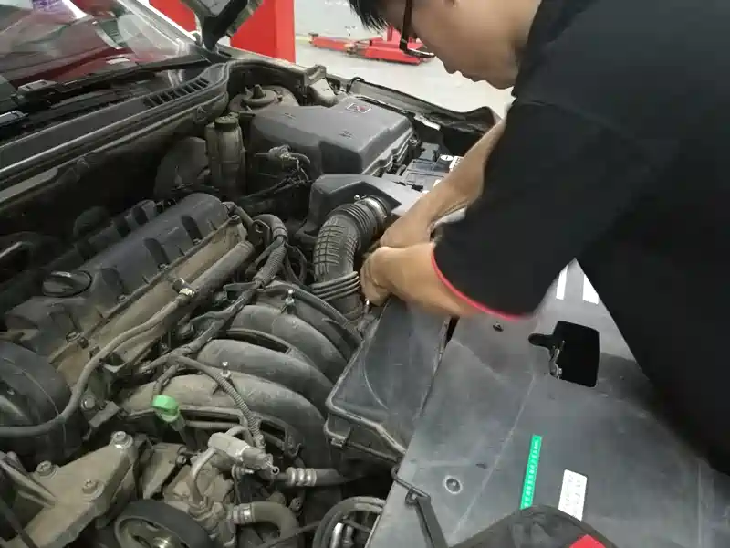

   油耗上升,提速无力,发动机抖动,问题接踵而来。细细一想,节气门体一年没清洗了,跑了大概接近20000公里。车开久了,自己也当起了维修小专家。急匆匆驶入4s店,问题一说,机修师傅很稳重,先开进维修车间看看节气门体的状况吧,这个比较容易入手。
话不多说,先从最容易入手的地方检查,逐一排除。
开始拆除空气滤芯

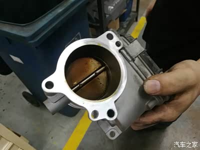

节气门体漏出了真容
继续拆卸,取下节气门体
真没有想到呀,如此之不堪
怎么就这么脏尼
先喷清洗剂
擦拭了半天
真是太脏了,再来一遍,我感觉这瓶清洗剂差不多都用光了
反复的用力擦拭
干净如初
