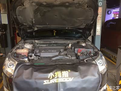

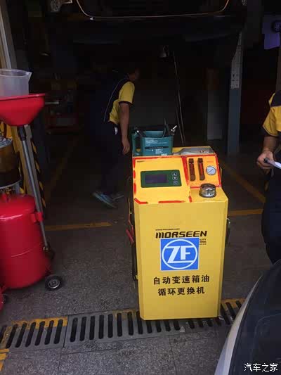

开工,循环机直接搭接在电瓶上用电

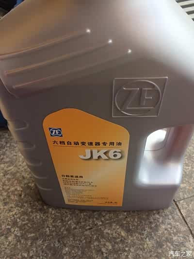

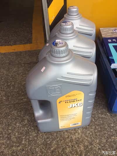

ZF变速箱油,价格还是比较贵。总共1480大洋。
ZF油近照

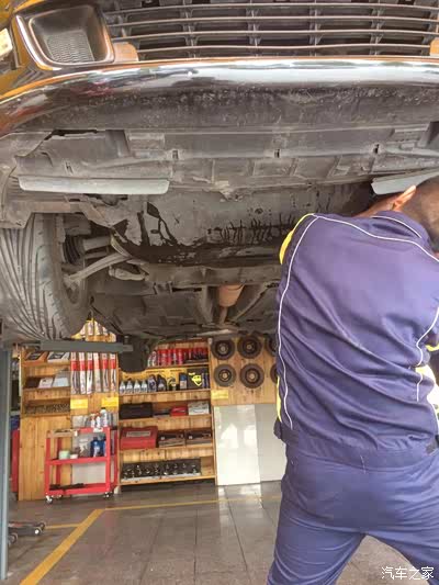

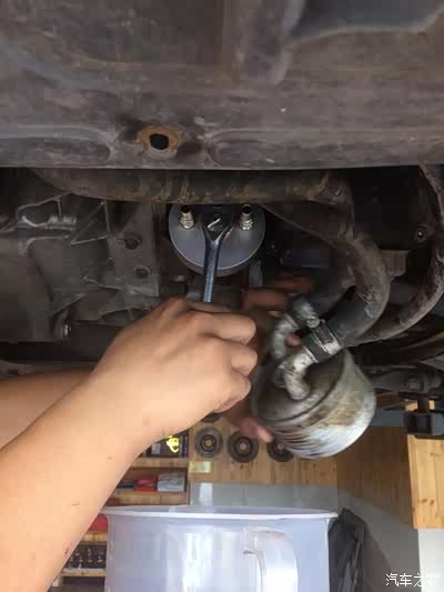

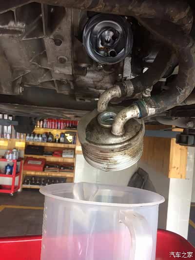

拆冷却器准备接循环机了
安装循环管座
变速箱循环机

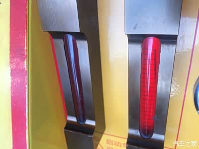

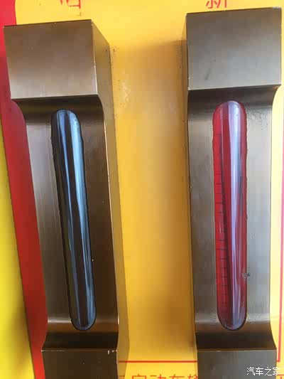

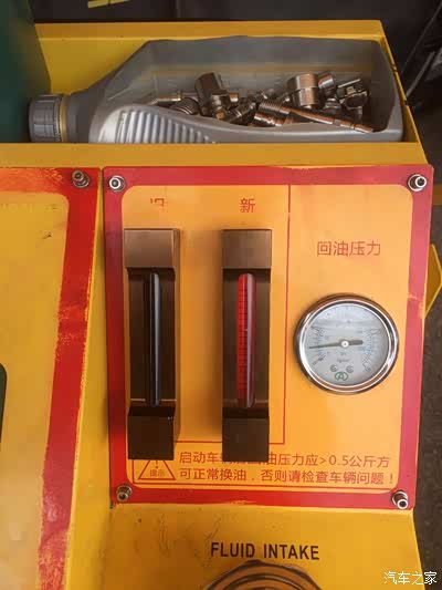

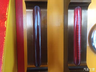

刚开始循环出的油,看着很黑,我用手感受过,油性还可以,颜色已比较深了。

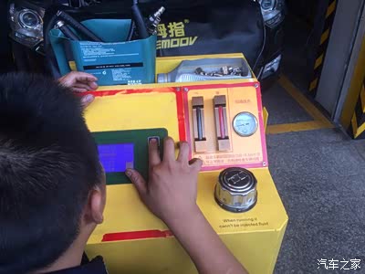

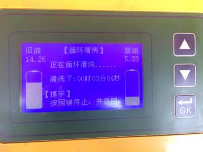

正在设置清洗模式
循环清洗

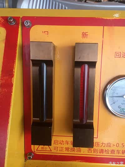

已接近尾声,其实现场看两个颜色差异不是很大

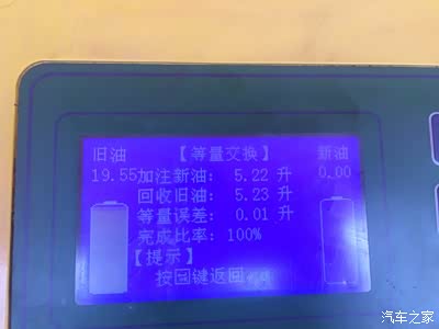

循环完毕
完工,比原来好多了
