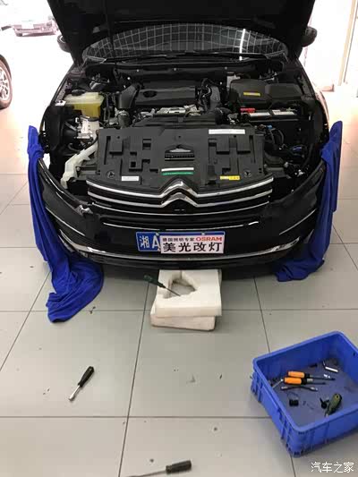

历时9个小时,眼睛都真的差点被亮瞎了,废话不多说上图!效果你们自己看。犹豫作业时间太长,作业过程中的照片不是很多。
感谢美光的师傅们,作业过程中非常仔细认真,保险杆的拆装都做到完美。
灯为欧司朗的氙气HDI套装,安定器,灯泡,透镜都是他家的,有兴趣的湖南地区的朋友可以跟我要联系方式,这里就不做广告了,师傅们很专业。

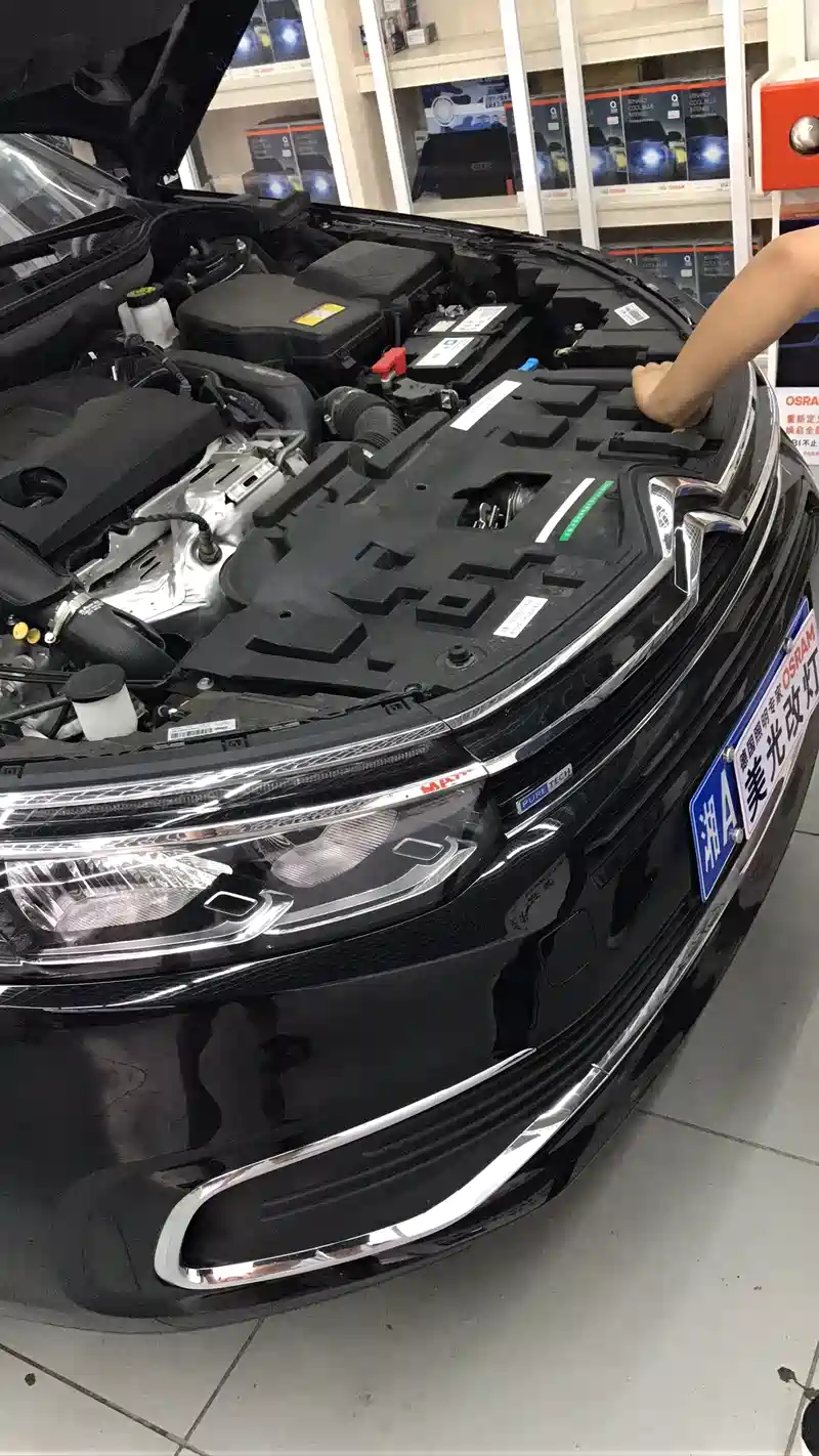

早上9点半到店开始拆保险杠

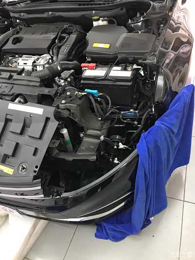

拆灯后
空荡荡

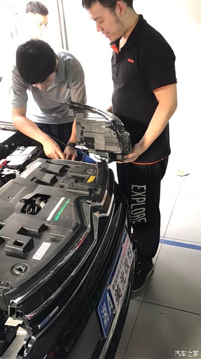

烤箱出来拆分大灯
拆下来的日行灯

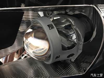

给透镜大灯加线,调节远近的
透镜安装

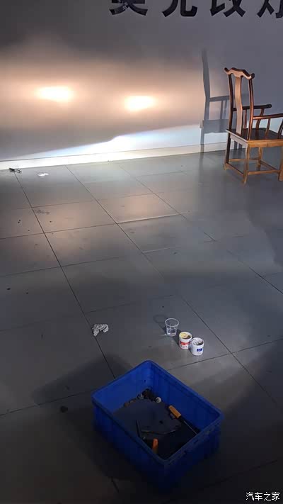

调试中
调试中
调试中
