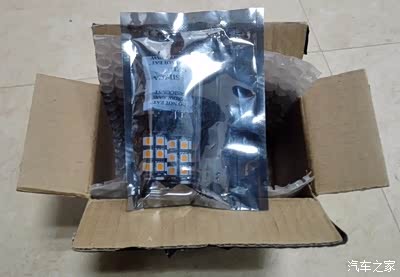

产品只有包装袋。

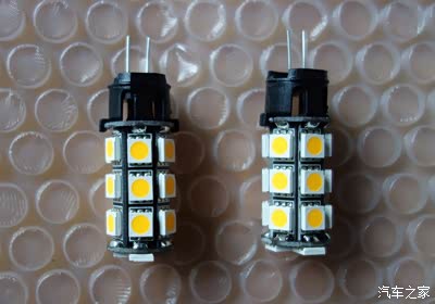

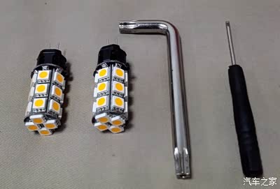

5050贴片日行灯和附送的拆装工具。
看上去质量还是可以的。
顶端也有4片。

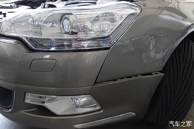

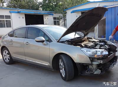

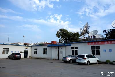

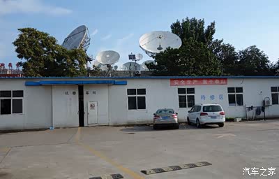

开到老兵那里才7:40。
老兵修车比原来的地方大了许多。

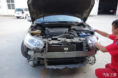

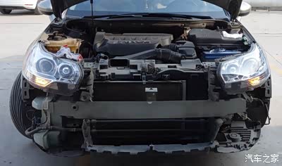

师傅们来的也很早,不到8点就开工了。先拆前杠。

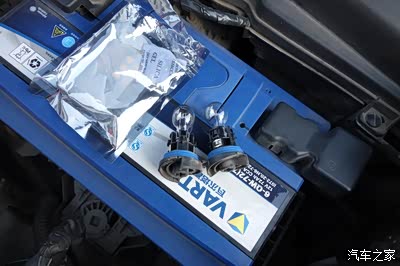

拆下来的原厂灯泡。

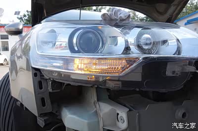

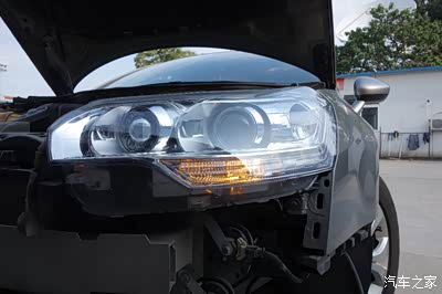

新装上的Led日行灯,确实很黄。
万一有一边不亮了,对向来车有可能误认为是转向灯。
师傅顺便还给清洁了一下散热器。
原厂24W卤素灯泡,顶部已经有点烧黑了。
灯泡顶端的玻璃要比与其他地方的厚,用手摸略有凸起感,不知是烧成了这样还是为了聚光而设计的。
半年多时间,跑了五千多公里就这模样了,估计支持不了多久。
师傅说这个原厂灯泡已经不太好买了,那就留着备用吧。
