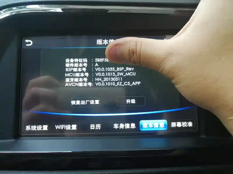

卡也用hd复制了。按教程弄得。删除了gps.exe,改了三个文件名,试机点地图没反应。
版本号。求高手指导。红包答谢。谢谢。。。

雪铁龙C5
有人会告诉你要装善领~我是懒得改了 差不了多少,主要靠手机

目录对吗?光庭要求的导航程序名字是什么?也许可以试试mortscript脚本引导凯立德,这样凯立德不用改名。

其实不用那么复杂。我是把光庭导航全部删除,拷贝了凯立德导航,再把端口号改好。之后可以直接点击导航图标启动凯立德导航。

凯立德navione复制到navimap应该没错吧。。

不知道你按照哪个教程改的,我看到的是修改光庭导航的audiogps文件,不能直接替换,而是用你的机器码替换。

删掉audiogps.exe吧凯立德exe改成它对吧?

删除光庭的date地图文件吗?凯立德地图放到navimap根目录里?

不对,要改造audiogps文件。

怎么改?哥哥求教

那些个教程也乱七八糟的,也有人说你那种改法是对的,导航其实是启动了,但是被光庭的界面给盖住了,所以导航主机得升级。
我想可能是光庭有好几个版本,每个版本都不一样吧。

我现在改的这个就是看他版本和我一样。按他的改的。点地图图标就闪一下,也进不去,也不出错··

我有整套安装包,明天可以发给你。破解过程是要放一个破解软件进光庭的TF卡里,然后开机读取到序列号,序列号自动被破解软件记录到TF卡上,到电脑上用16进制修改器将光庭启动文件 的原序列号修改,然后再修改引导 DSA的地址路径保存,然后放回TF卡就可以了,比较复杂,我自己弄了3天才搞好,后期地图需要升级,要买一条TF卡延长线将光庭导航上的TF卡延长到杂物箱内(要拆面板和机器),保证随时能将TF卡拿回去更新地图。
不过话说回来,凯立德、高德什么的都要半年更新一次地图,而且更新了也不是最新的,有的新路还是会没有显示,我的导航虽然破了,但一直都在用手机百度地图导航,方便,而且觉得这个地图才是最及时的,而且可以查看实时路况。。。劝你还是打消念头,破解这玩意不但要有动手拆卸的能力,还要有一定的电脑水平,非常的坑爹
深圳车友6439329 关禁闭 已屏蔽
补充,这个破解后,光庭导航要开启MP3音乐后再进入凯立德才能有导航的提示声音,否则导航全程是没有声音的,好像跟导航上WINCE系统USB端口设置有关,暂时无解。
