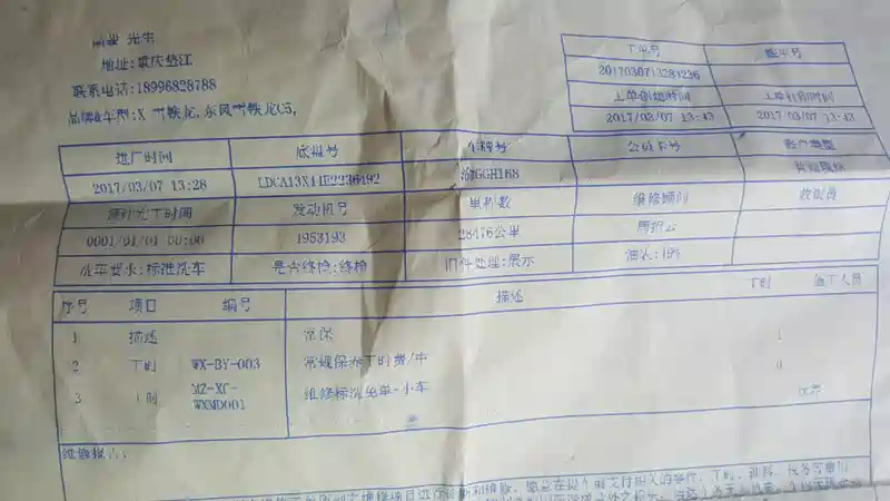

这是保养前的检查单
这是检查报告

下面附上保养的材料清单和工时清单
机油:壳牌超凡喜力5W40 原价110元1L*5瓶
机滤:博世 0986AF0046 打折了之后貌似60元
空气滤芯:博世 0986AF2873 价格忘记了
空调滤芯:博世 0986AF4052 价格忘记了(空气、空调滤芯一共折后价是150左右吧)
前后轮对调+四轮动平衡:60元,本来是50元的,但是不知电脑最低都要60元,店里的人又做不了主,就算了。
因为老板的关系,工时费5折,材料费75折,总共花了737块。
下面附上保养的材料清单和工时清单
这是这次保养的材料单子,不知为何传了那么久~~~
