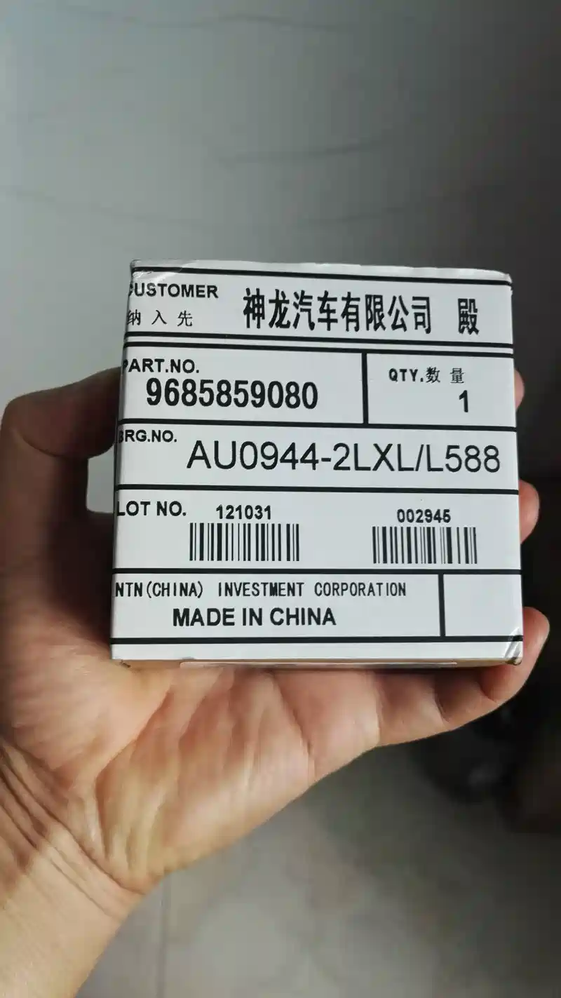

2011款C5,8万3千公里,今年8月自驾东北,在回程路上走到长春到阜新的G25长深高速时,时速100公里左右右前持续嗡嗡响,过了这个速度区间后就不响了,回来上论坛发现不是轮胎异常磨损就是轮毂轴承坏了。先排除轮胎,对轮胎前后换位,发现还是右前响,判断是轮毂轴承,到修理店看,也是说轮毂轴承坏,按照红河说的摸轮毂温度摸不出来,网上淘宝备件,到货后安装,嗡嗡声消失。备件85元,工时费80元。
备件号
轴承,分正反面,此面带ABS,冲发动机那面。
要用液压压进去,不能用榔头砸,会损坏轴承。
