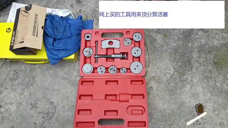

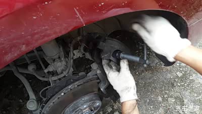

先上工具,顶活塞用的,网上买的好像三、四十块钱吧。
拆轮胎卡钳等等略过,论坛上有过程就不一一描述了。卡钳用铁丝吊起,避免刹车油管受力拉扯。
拆刹车卡钳、卸下两个分泵导向销,用工具将活塞顶回。(其实不用专用工具借助螺丝刀扳手等也能顶活塞回位的)

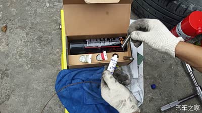

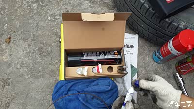

刹车养护套装,同下文中高碳刹车片一样,购至C5论坛鸡毛菜处。套装内分别有不同的三管润滑保护剂和一瓶清洗剂。提醒各位自己动手的车主手套是必须的避免操作时弄伤手。
用这个导销润滑剂润滑导销。使卡钳回位伸缩活动正常,这样能避免内外两侧的两个刹车片磨损不一致。(两个导销已拆下在纸盒中)
导销上的污物要先清理干净,然后涂润滑脂。

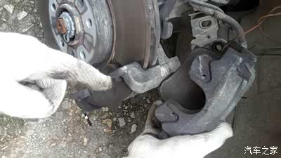

用消音膏(刹车片高温保护剂)涂抹刹车片避免同活塞咬死防止水和盐酸腐蚀刹车系统并有消音作用防止异响。这是在涂外片,两块内片已涂好在地上呢!
涂在刹车片背面消音片同活塞的接触面上以及同卡钳的接触位置,其他地方不用涂,当然全部涂上也没关系只是意义不大。
用第三管防高温咬死润滑剂涂抹轮毂根部,这个必须用,先将轮轴除锈后均匀涂抹上防止轮毂根部锈蚀造成拆卸困难。(当时我拆轮胎时就很难拆结果我用大铁棍从车底部由内向外将轮胎拍松才拆卸下来的)。看卡钳内新的刹车片已装好。
轮毂轴心这里最好也涂上。

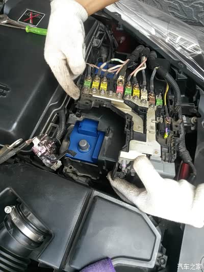

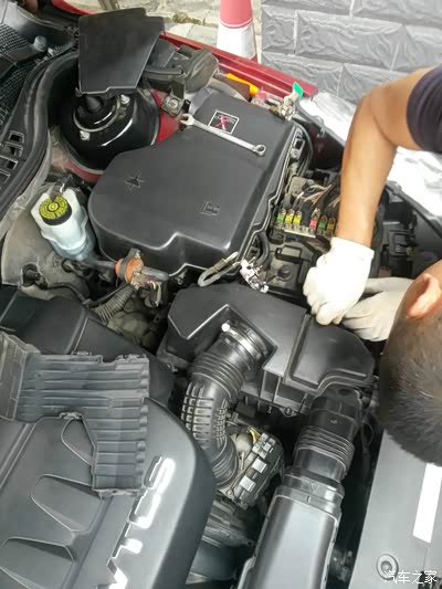

       最后再说说电瓶吧,这个月刚换了电瓶,忽然发不动了,于是联系电瓶店以旧换新420元瓦尔塔蓝标72A。原车电瓶使用至今共4年差20几天。这也是正常水平现在的车都这样,也就在这个月我的两个朋友都换了电瓶都是用了4年或4年多点,分别是奇骏2.5和CRV2.4。老包师傅推荐3年直接换新的看来靠谱的。

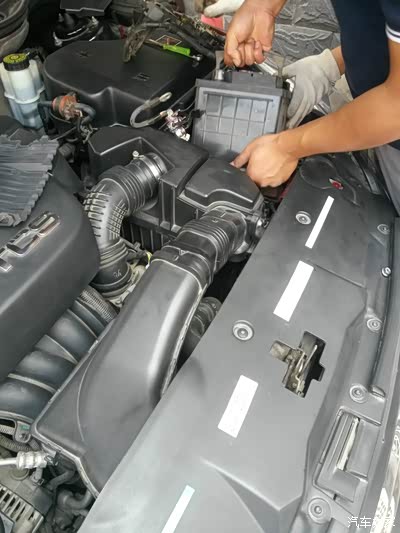

这车电瓶比别的车不大好拆送电瓶的师傅对这车不熟悉,闪开!我自己来!

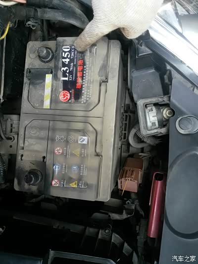

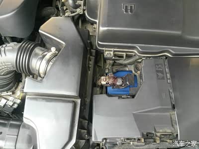

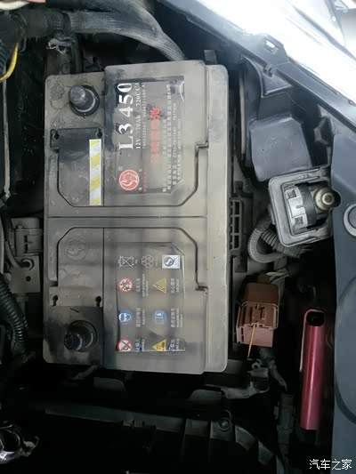

这是原车电瓶
擦干净看看:骆驼蓄电池L3 450 12V 70A的还可以。

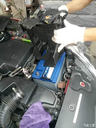

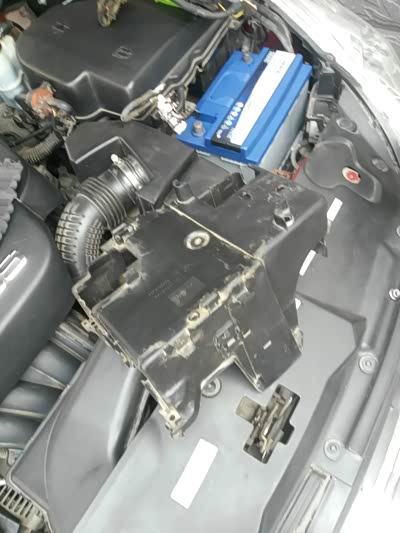

取出旧的
装上新的
注意我手指的地方有个小卡子,要平行插入电瓶座上的电源模块支架。
安装好正负极检查一下是否稳固

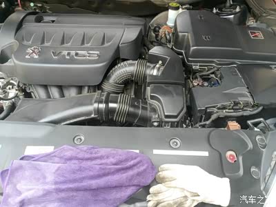

收拾工具,完工!就是这么简单
打火!杠杠的!一切正常!
