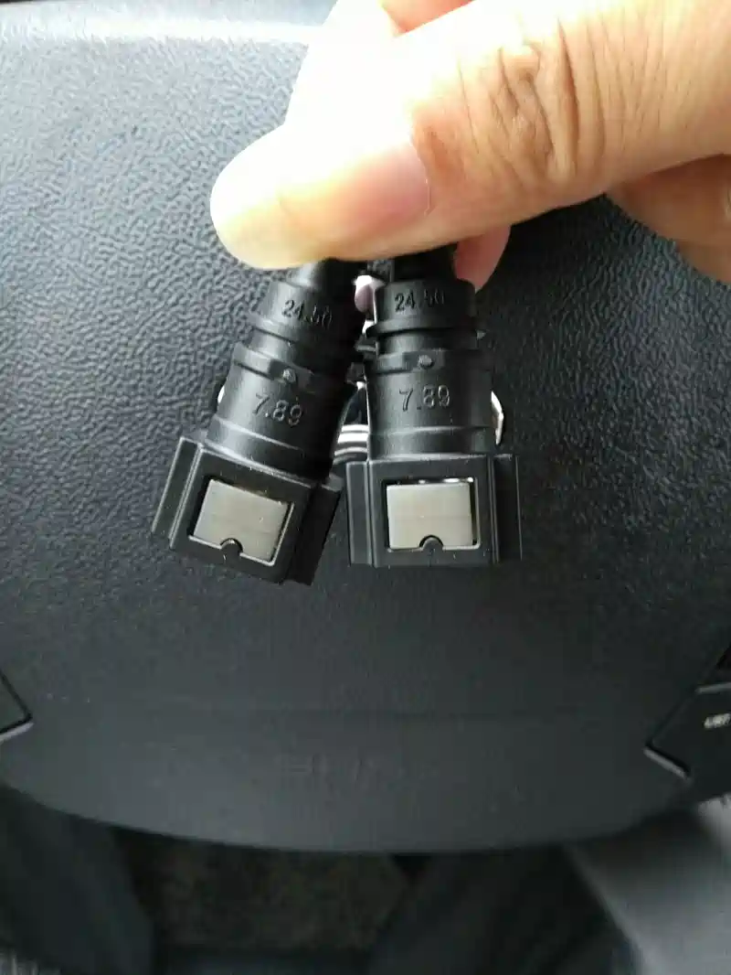

自己原来换汽油滤没做好功课,导致插头损坏,虽然不漏,但是强迫症患者伤不起,还是换了安全!某宝找了好久,都只有总成没有卖接头的,皇天不负苦心人昨天找到个专门卖燃油管配件的,咨询半天确定我们c5汽油滤两头口径7.98mm 尼龙燃油管内径6mm。今天到货赶紧更换。
到了的两个插头,做工不差
7.98mm直插
