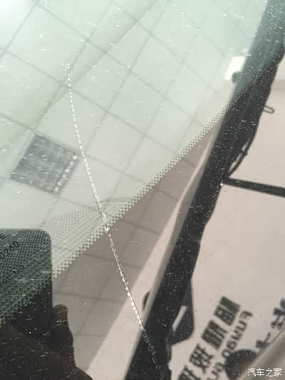

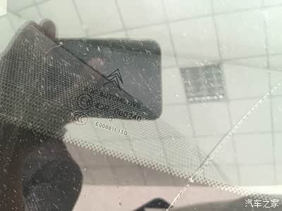

某日,高速公路上,听着歌,悠哉悠哉,突然,咔!!的一声,心想,完了石头溅在玻璃上了,往玻璃上一看,咦没看到裂痕啊,庆幸哈,屁颠屁颠的继续听歌,那天下着雨,继续行驶了100公里,到达收费站的时候,靠,右边出现一条10多公分的裂痕了,哎哟,尼玛的,也没有车玻璃险啊,没办法,继续开回家。4s报价2千多,听坛子车友说福耀的前挡风玻璃也不错,质量很好,于是联系了当地的福耀,有货,价格不开发票800,中。第二天出发换玻璃去咯,看图吧。

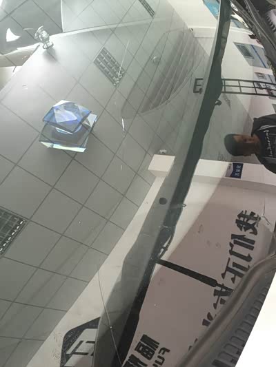

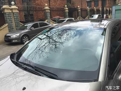

到店里有,原本是多厘米的裂痕进一步扩大了,天气热了,必须赶紧换。

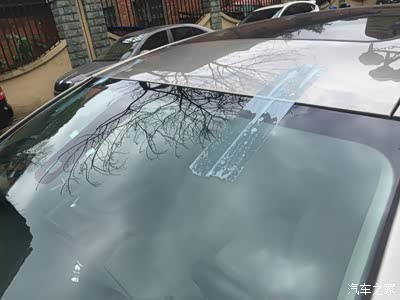

在看下原车的玻璃

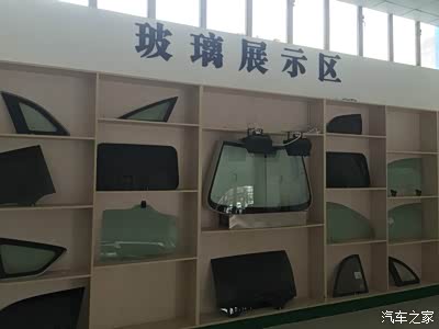

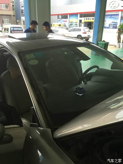

江西南昌福耀玻璃旗舰店

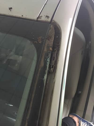

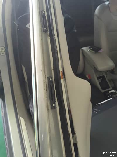

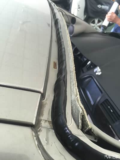

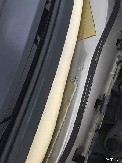

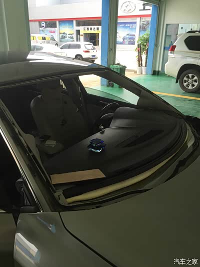

拆掉装饰压条,里面好脏呀。
无风挡哈哈,超级透气是不是。
大鼻子。架子要看好,重新粘的时候,要拿外罩,对比下位置的卡口,不要弄的位置不对,卡的不紧了。

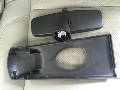

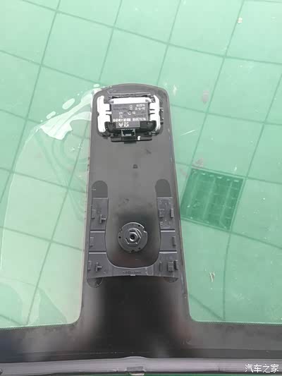

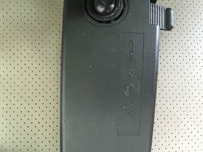

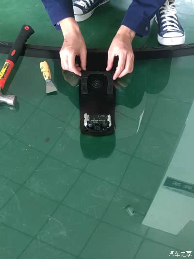

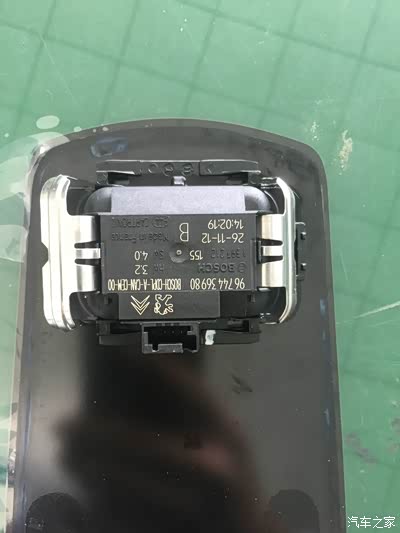

法国原装的雨感应头,这里注意下,安装这个感应器的支架是分上下的,我开始装的时候,就是上下弄反了,搞的装不下盖板了,无奈又拆下粘过。大家一定要注意这个。

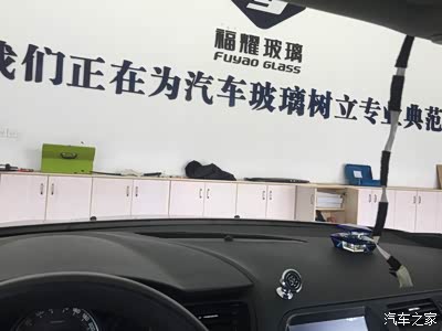

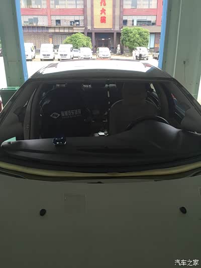

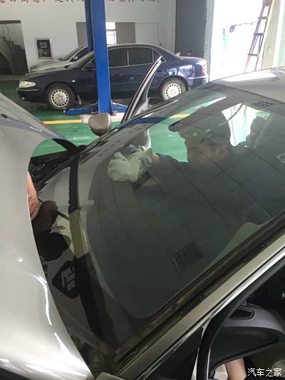

正面无玻璃哈哈。
厚厚的泡沫胶,所以隔音还是不错的。
因为福耀原厂的没有固定支架,所以要把原车的给割下来。
没有玻璃,超级通透。
下来了

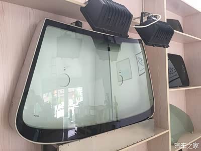

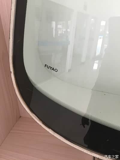

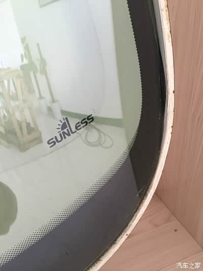

这里给大家看下,左边的是福耀普通玻璃,右边亮的是福耀的镀膜玻璃,也就是在两层玻璃中间加了一层膜,不用贴膜咯。看起来很好,不过价格贵,要1800,想想算了吧,先普通的用着哈哈。
镀膜就是好啊,一分钱一分货。
镀膜型号的logo。
普通型号的logo

这里说下这层黑色的东西,看上去是喷上去的黑漆,感觉有点毛糙,对比原车的玻璃,原车的黑色部分明显做的更好更精致,唉

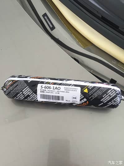

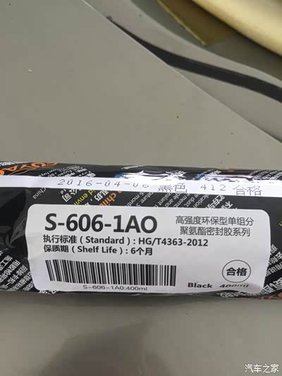

火腿肠,no,福耀专用的玻璃胶,据说不错。
打胶了,这个东西,就是那种打玻璃胶的枪,但是出胶口,切成一个三角口,所以,出来的玻璃胶是三角型的哈,下面厚实,上面尖薄,这个师傅胶打的很好,旁边也有一个车在换玻璃,看到我车打的胶,说他那个打的不好,上下都是细细的薄片哈哈,没有我这个厚实有型。

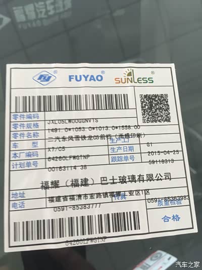

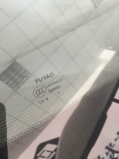

身份证的看看。
防伪。
我是福耀。

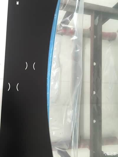

有绑带的哈哈,一天后拿掉。
