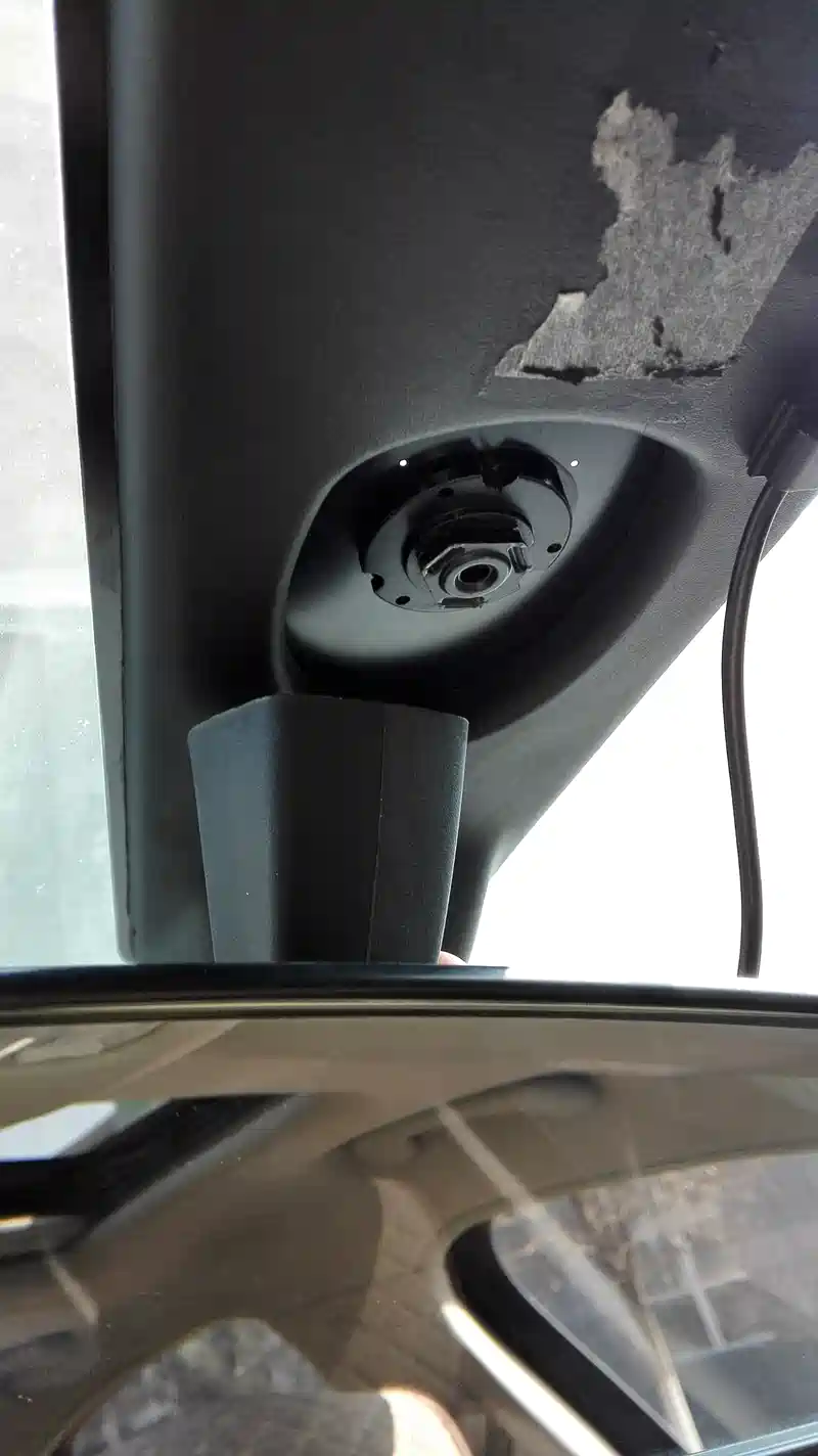

    1、拆除原车内后视镜。用手握住后视镜支架,逆时针旋转一定角度,大于45度之后,就会拆下来。
拆除车内后视镜
拆除车内后视镜
内后视镱底座
    2、拆除原车雨量传感器盖板。注意:一定要小心操作,避免撬断卡扣,更要避免弄破前档玻璃。
3、原位安装隐藏式行车记录仪。安装要领:对准卡扣和卡槽的位置,稍用力压下,安装牢固。
4、装回原车内后视镜。握住后视镜支架,对准底座卡口,顺时针旋转。
