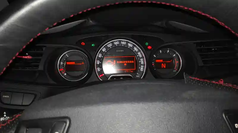

昨天晚上开回家的时候,发动机怠速和低速抖动厉害,没想到今天早上发动刚走了几十米,就报发动机故障,接着灯常亮,熄火重启也一样,各位大神帮忙看看什么原因,是不是要到4S去检初一下,可才过首保的新车

当然要去店里面检查,还有不建议开到店里去,最好用拖车

这么新的车啊!赶紧叫店家拖车、检查

联系4S店,去更换节气门.........

油品问题?

不知道啊,很郁闷,不知道是不是油品问题,查了下说明书,说是表示排放物超标

有可能,新车刚做完首保,应该不是三元催化器的问题

我遇到过,清洗节气门初始化就好了。我是4万多出的问题,你这才140就出!!在哪加的油多少号?

可能是油品的问题,先打电话问问SSSS店再决定是否开车过去。
六千多公里,加了些中石油的油,大部分是中石化92的油,回老家可能也加了些其他油

启动前没充分预热吧,启动后仪器表灯烟斗标志的熄灭后,再可以起步,否则开一会就显示是发动机故障。

尽量加高标号的油,你这可能是油品问题

三元催化器出问题了

用电脑诊断下故障代码
