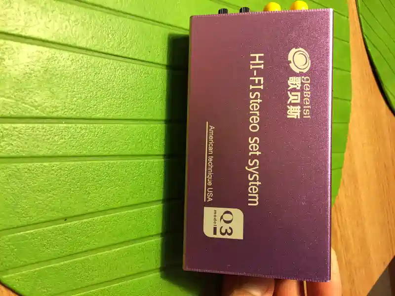

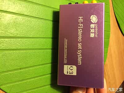

后期随着自己要求提高,觉得光改喇叭达不到效果,就安装了歌贝思的Q3功放。看中这个主要是因为它无损对接,效果也是蛮震撼的。
1、DIY无损更换**L原装喇叭+DIY四门双层隔音http://club.autohome.com.cn/bbs/thread-c-792-22854778-1.html
2、DIY后门安装**L高音头http://club.autohome.com.cn/bbs/thread-c-792-33627431-1.html
歌贝斯的功放,Q3的低音就足矣,国货精品,体积小巧,安装在显示屏后面稳妥合适。

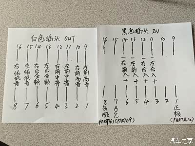

首先考虑的是线束制作,老款**L功放接线图大体类似
音响信号一出一进,需要输入的正负极和ACC
经过思考,我决定功放的线束连接依然采用无损的原则,即不破坏原车一根电线,采用插头对插得方法制作线束。功放正负极从CD尾插PARTA的12/16两脚(主电源输入)引线,ACC从CD尾插PARTA9脚引出(屏幕供电正极)。ACC之所以不从其他地方引入,主要为了保证功放与CD机的联动。这样可以不丧失原车功能,比如不拧钥匙到ACC,直接打开CD开关,这样喇叭是可以有声音的;当使用车载蓝牙电话通话时,如果熄火,蓝牙电话依然可以有声音一直到电话挂断。期间,toni8330提示我如果长按MODE键关闭屏幕,有没有声音的可能。经过测试,屏幕关闭后依然有声音,MODE键只控制屏幕信号开闭,供电是始终的。

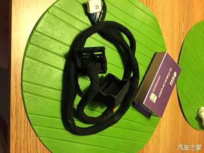

这是主线束制作示意图,PARTA部分通过两个插头引出需要的音源输入和电源,PARTB则直接插入线束的尾端。要特别感谢四川的卖家,高温下加班加点为我制作线束。
这是高音线束,从功放引出到高音头位置,原车的高音插头不用了。
这是纯低音线束,引出到行李箱,暂时没有合适的方案,先不安装低音喇叭

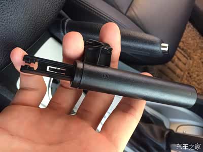

下一步是拆卸手套箱门,这里有个轴,白色的,一推就下来了,两边各有一个
就是这个轴

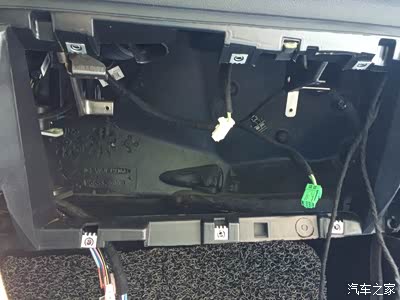

接着拆10颗螺丝,看图

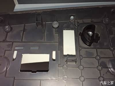

卸下这里的音频输入和手套箱灯,然后使劲往外拉,就下来了
这个玩意就下来了
拆下来的样子

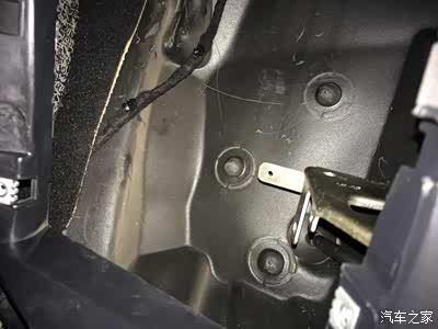

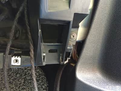

这是原厂飞利浦功放的安装位置,在手套箱右后方
通过安装架安装
看看我的,唉,空的。3个突起就是原厂安装的位置,突起后面是一根长螺丝,但是没有安装架,然并卵。
把我的放上去比划比划,位置不合适,没有固定位置,而且也太厚

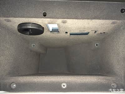

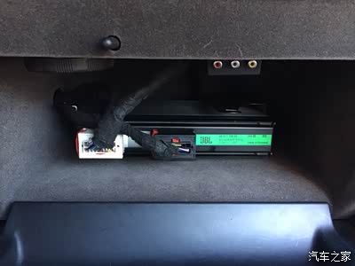

我决定利用手套箱里的孔,引线到手套箱里,操作最简便,也便于施工及日后维护。弊端就是挤占了一部分手套箱空间。
整理了下位置及走线,原来放的东西也都能放进去
低音线束固定在尾箱这里,备用
至此,功放安装完毕,通过Diagbox将功放选项设置为模拟放大器,就齐活了。说说效果,高音清新、中音饱满、低音深沉,给人的感觉就是温暖、真实、自然,非常耐听,没白忙活。
