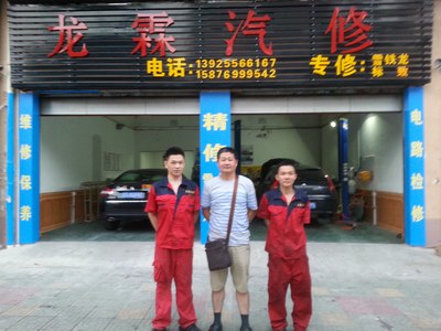

        什么都不说,二位师傅真人真相。其中车库那台有明显特殊标志的就是我的。
