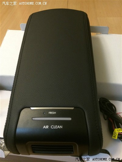

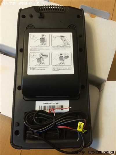

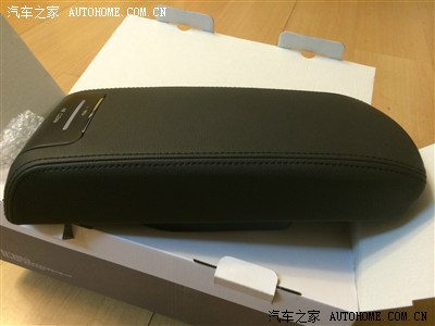

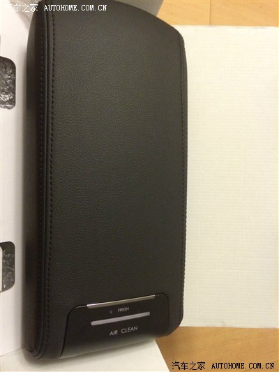

以上的照片是刚收到时的样子。

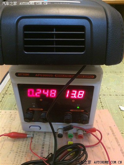

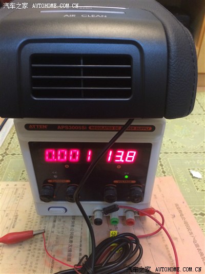

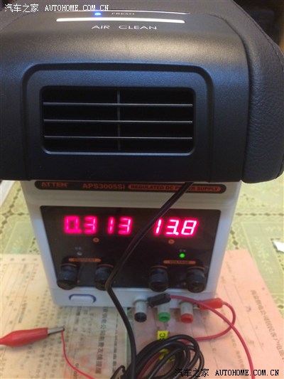

接上我的稳压电源,模拟车辆发动后的电压13.8V,待机状况的工作电流是1mA,几乎为0。
低速档时工作电流为248mA,则功率是0.248*13.8=3.4W;
高速档时工作电流为313mA,则功率为313*13.8=4.3W;

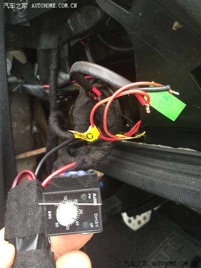

    测量这组电流的目的是:这意味着仍从F7保险丝取电,仅增加了最多0.313A的电流,即便算上化妆镜灯,这个5A保险丝完全可以承受的,何况化妆镜灯和顶灯平时是很少用到的,负载更少,意味着用电越安全。

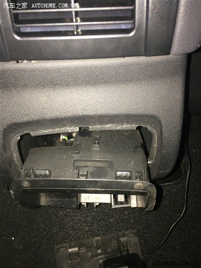

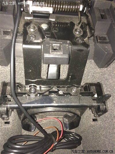

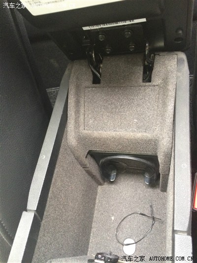

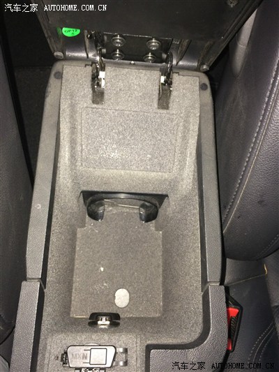

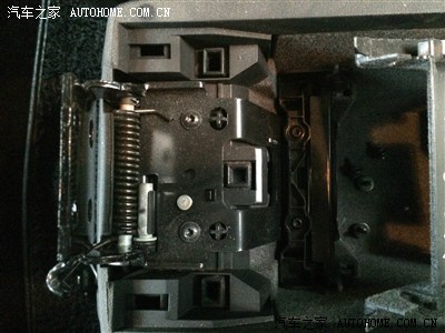

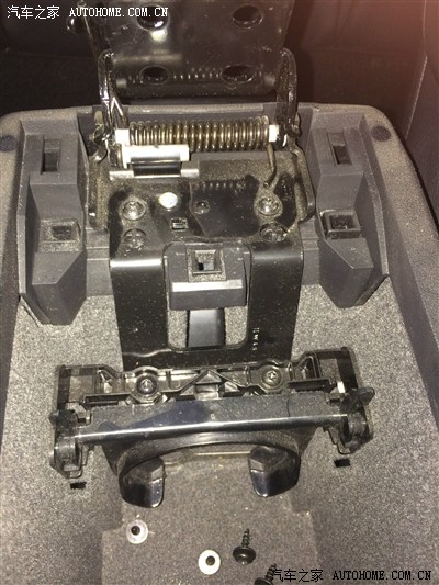

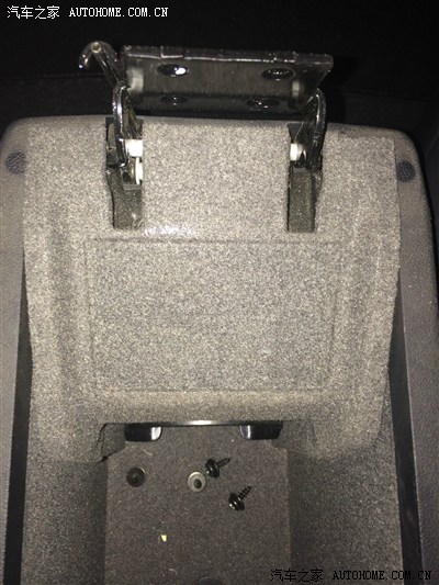

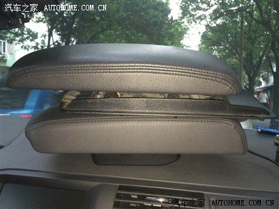

准备开始自己动手装卸,这是原来的扶手箱;
用T20螺丝刀去掉四颗螺丝后,就可以把原车扶手箱拿下来了。

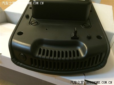

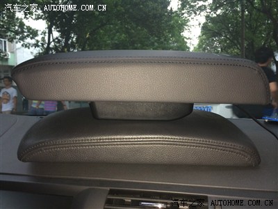

上面是新的,下面是愿车的。
上面是原车的,下面是新的。

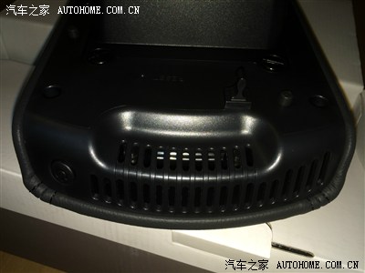

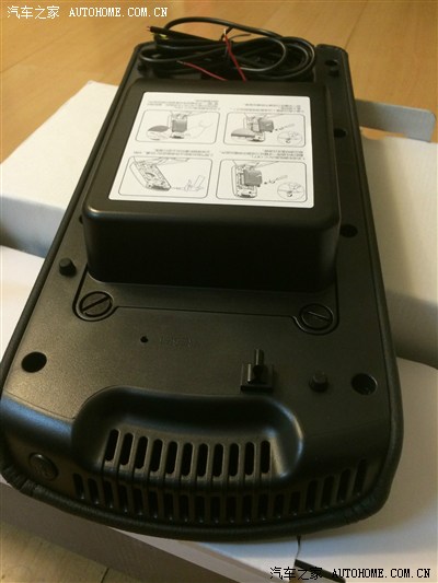

两种扶手箱比较一下,会发现净化器的这个,不再有两级可调节高度,这个功能让位给了HEPA滤芯。

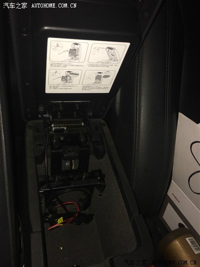

继续把绒面盖子拿掉,露出变形金刚。

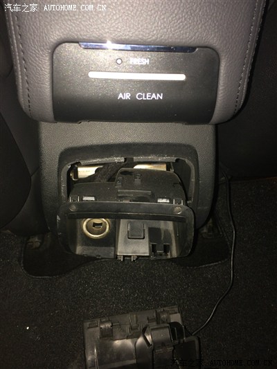

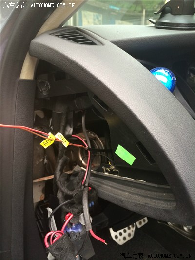

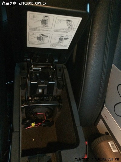

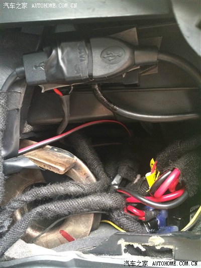

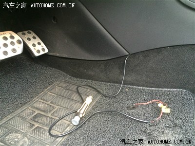

准备穿电源线。

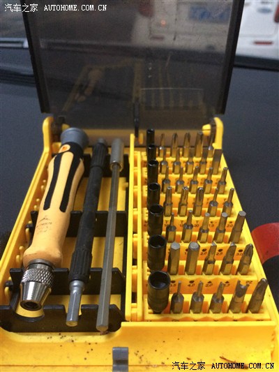

男人,总得有几套大小不一适合各种场合的工具。

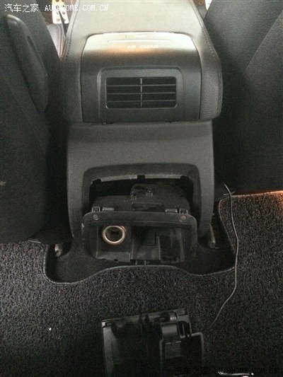

进一步拆下后点烟器盖板

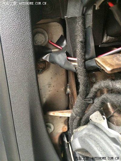

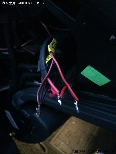

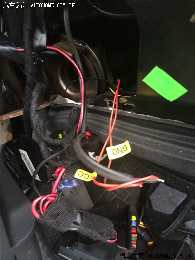

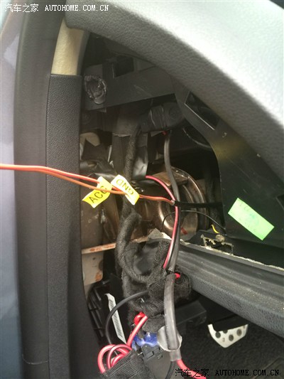

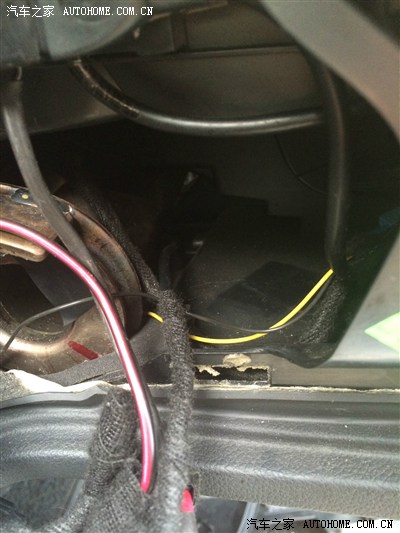

线束够粗够厚,所以外层就没有再缠绕绝缘胶带或者绒布胶带了,紧贴着座椅内侧和盖板走线,细心一点,可以不留一丝痕迹。

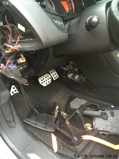

为了完美走线,得把驾驶位下面的塑料件拆除,走完线后再安装回去,这个过程有但类似与更换空调滤。

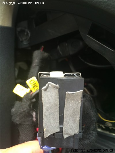

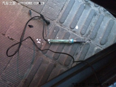

用烙铁再焊接上,保证触点的完美连接,避免日久触点氧化接触不良。

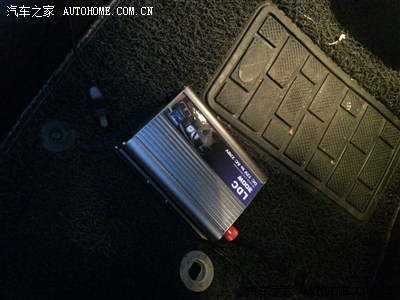

我的烙铁还是220V的,所以要接逆变器,300W的,足够富裕。现在已经有12V的烙铁,甚至还有自带电池的烙铁了,以后根据情况需要再决定是否买吧。
跟随我多年的烙铁。

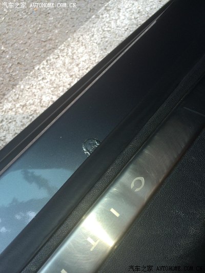

杯具的是一个不小心,在迎宾踏板上留下了一小陀焊锡,因为高温已经把下面的漆面烫化了,也拿不下来,就干脆不动了,唉,555,以后干活前还是要做好足够的防护工作才行啊。

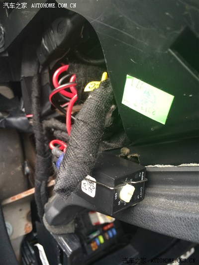

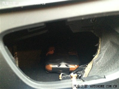

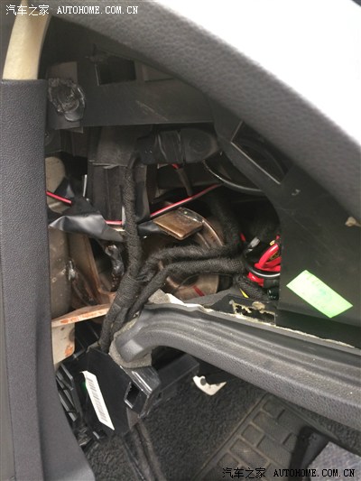

开始归位,要将所有线束处理好。

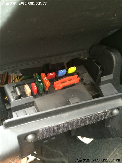

以上几张图是为了说明,用取电器从F7号保险丝取电后,接入了一个延时器,并用德国tesa绒布耐高温胶布层层包裹好,最后再用3M双面胶固定起来,以避免颠簸时可能产生的异响。
顺便,用这张图给大家看一下备用保险丝盒的样子。

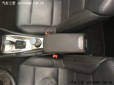

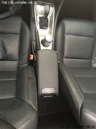

收工,从天窗往下拍,感觉很好,非常有原装位的赶脚,这正是我所需要的。

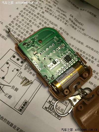

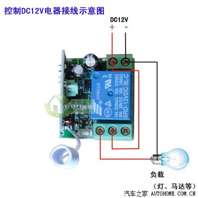

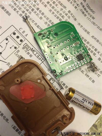

    事已至此,看起来已经结束了。但随后发现,这个净化器每次通电后即自动开始开始工作,哪怕上次是关机后再熄火的。尽管这样的设计有一定的道理,但还是有点让我觉得不爽。

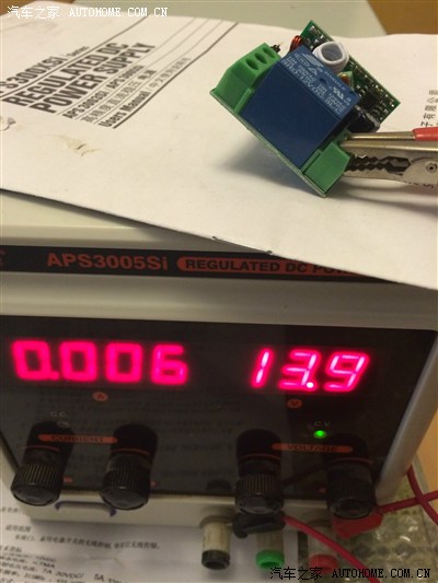

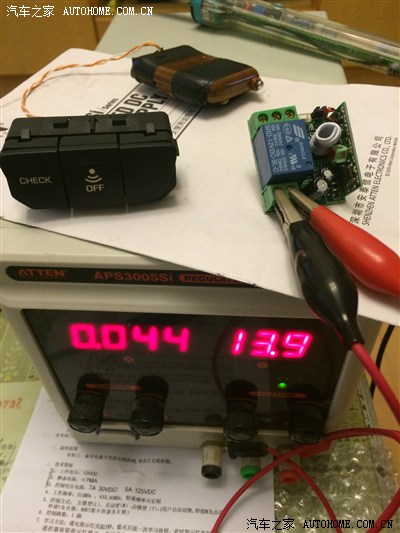

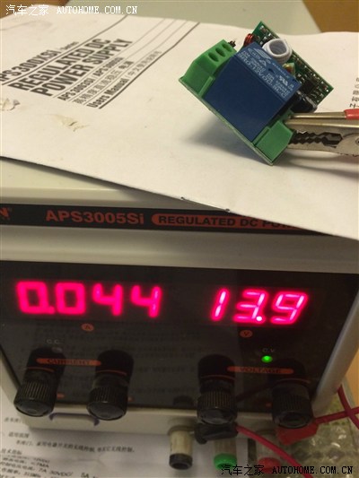

    论坛里的大神newprc早就解决了这个问题,即用带自锁功能的遥控电路进行控制:将后级设备挂接在常开端,ACC打开后继电器不工作,后级电路不供电;按下遥控器,则继电器闭合,后级电路获得电压。
再次上稳压电源检测电流,从而得到功率数据,继电器常开时静态电流为6mA。
按下遥控器后,继电器闭合,此时驱动继电器线圈开始工作,电流增加,为44mA,不小,也不大。

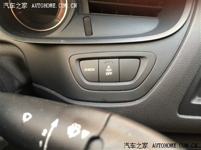

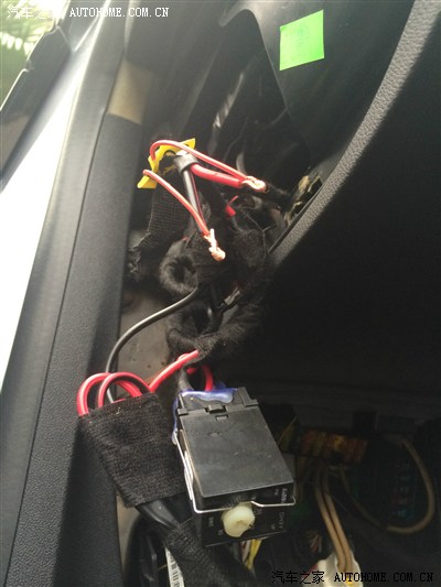

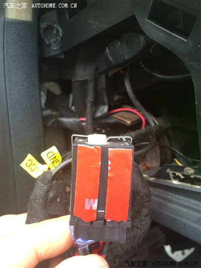

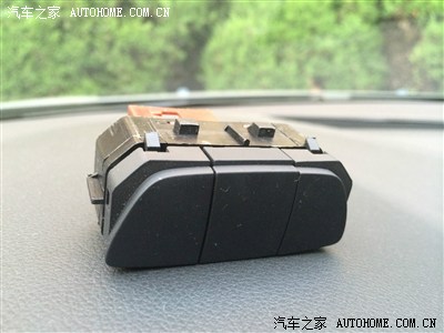

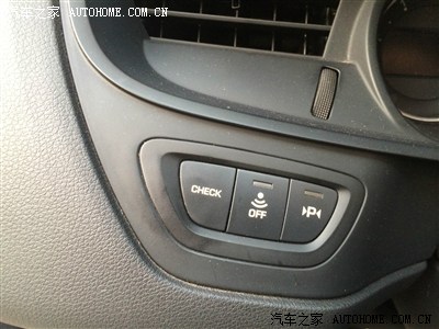

   与此同时,还得解决遥控器位置的问题,依旧是newprc的方案,即利用C5仪表盘右侧闲置的按钮,我用的是加装前雷达时更换下来的原车按钮,上面的图是改造遥控器,大家看看这个按钮是否眼熟呢?
对,原来是在左侧这个位置的。感谢续航文梁友情提供的这个开关。
而现在,将右侧这个假开关拆下。(我很佩服论坛里有车友将这个假按钮开关愣是改装成了能用的,强!)
再次用3M绝缘胶带和双面胶固定好,防止异响,只不过,隔两年左右需要拿出来更换电池,型号是23A 12V的。
如此一来,净化器就不会自动开始工作了,需要时只要按下这个CHECK按钮即可,再按一下关闭,也可以直接长按净化器上的电源钮。

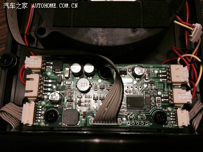

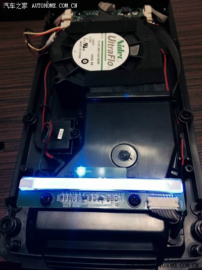

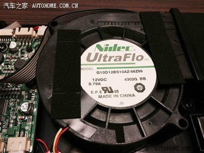

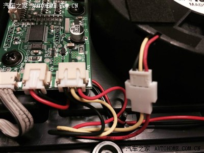

以上几张是newprc拆解后所拍的,可见内部做功和用料相当不错,我在TB上查了这个风扇,价格100多,比许多廉价净化器的好多了。
